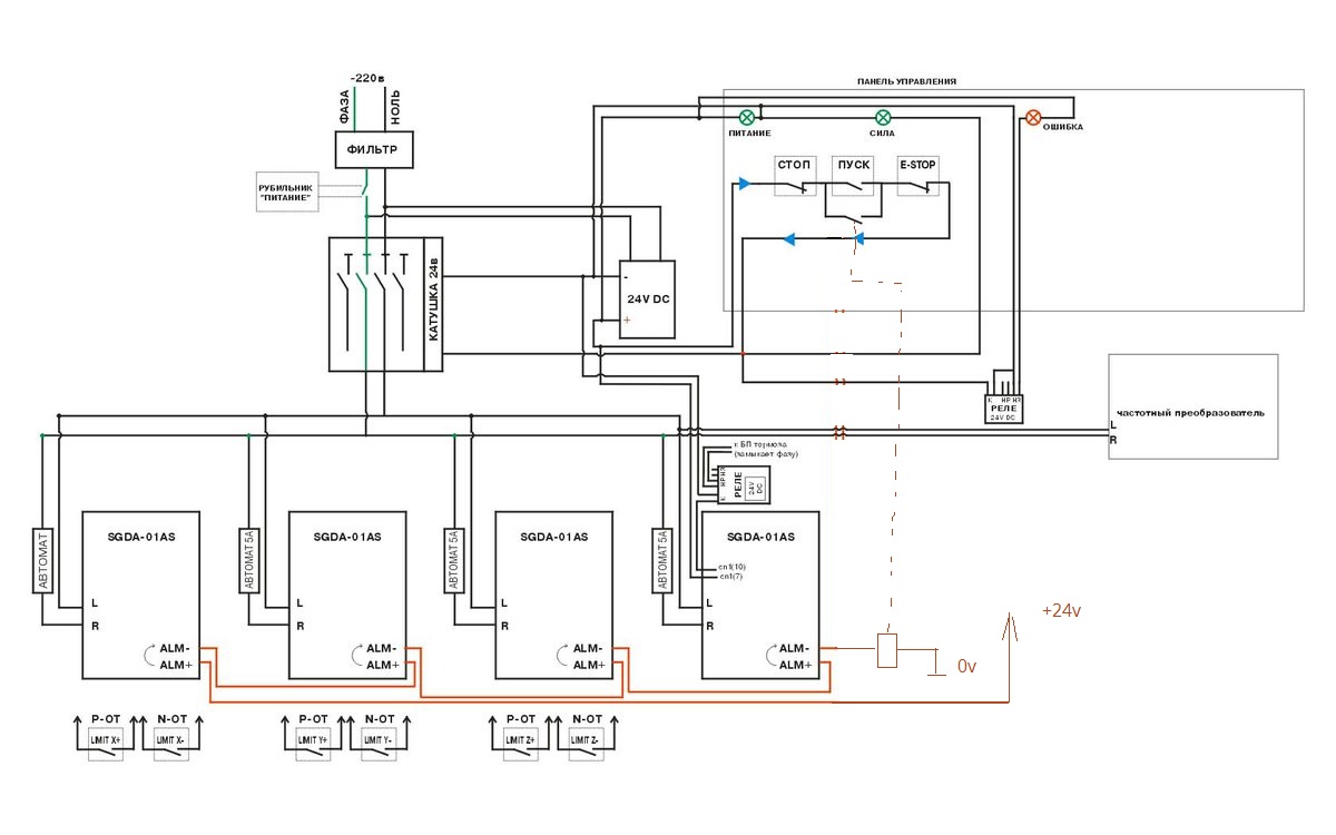

пытаюсь добавить контур безопасности из сигналов Alarm в общий контур безопасности из кнопки Е-стоп и прочего.
пока не получается. какая должна быть логика работы? расскажу на примере одного сервопака. если сигнал АЛАРМ включен
в контур, то когда я пытаюсь включить силу, то ничего не включается - чтобы перемычка АЛАРМ в сервопаке замкнулась нужно подать
питание на сервопак, а это нельзя сделать т.к. этот разрыв питания в сервопаке и не дает включить силу.

так и я о том же! как же тогда правильно подключать эти сигналы АЛАРМ чтобы если какой-то из сервопаков выпадает в ошибку отрубалась силовая часть?

вот эту часть схемы сегодня пробовал подключить и оказалось, что она неверная.
сила не включается так как в каждом сервопаке перемычка не замкнута до тех пор, пока не подается питание и не погаснет красный индикатор на панели. как же тогда правильно сделать? без АЛАРМ-контура тоже нельзя работать - вырубится сервопак по ошибке - станок сам себя сломает

Так там принцип то простой - кнопка Пуск "шунтируется" группой контактов, которая замыкается при сигнале ALM. То есть, пока эта группа не замкнулась, цепь собрана через Пуск, а когда сервопаки завелись и кнопку отпустили - через замкнутые контакты реле линии ALM. Это нарисовано в мануале.

Тогда цепь ALM не соберётся через обесточенный сервопак.

первоначально автоматы я поставил, посматривая на тему про модернизацию КФПЭ250. пока что было удобно и я пользовался автоматами. а вот про цепь аларм придется еще подумать - и правда она не соберется. но может и не нужно - основная суть автоматов все же защитная.
Re: Посоветуйте/покритикуйте по шкафу станка ЧПУ
Александр_ писал(а):основная суть автоматов все же защитная.
Автоматы защищают источник питания от неисправных потребителей, но никак не наоборот.

Совсем правильно иметь две петли аларма. Первый просто запрещает движение(полное или частичное для отдельных осей или направлений) и аварийный, который отключает силу с приводов или весь станок входным автоматом с дополнительным электромагнитом отключения(например в случае пожара в станке).

полдня убил на настройку ALARM - как-то неправильно работает.
собрал цепочку из 4 сервопаков - вывел с каждого 2 сигнала и соединил последовательно.
подключил все это в разрыв цепочки подхватывающего контакта кнопки "пуск" которая включает силовую часть. работает как-то неправильно.
1. во-первых я не пойму с самим сигналом ALARM - он допускает какие-то настройки? в сигмавине не нашел про него ничего. он как бы то есть то нет. все сервопаки грят зеленым - прозваниваю два конца цепочки ALARM - ничего. обрывов и плохих контактов нет - я проверял. тут же снова проверяешь, скажем, после включения-выключения - звонится. алгоритмя какого-то не выявил.
2. когда все работает (а значит, цепочка ALARM замкнута) вырубаю силу, выдергиваю один кабель энкодера, включаю. один сервопак горит красным, но сила не вырубается.
при этом если физически разорвать соединение в цепочке ALARM (расцепить провода) - все выключается номально. как так?
3. вообще - правильно вырубать всю силовую часть при ошибке? тут прозвучало мнение что вместо этого нужно снимать enable со всех сервопаков. это про цепочку S-ON?

Александр_ писал(а):вообще - правильно вырубать всю силовую часть при ошибке?
Если тебе не интересно что именно за ошибка случилась, то можно вырубать...
Да, про S-ON.
По 1 и 2 почти ничего не понял по методике проверки... Но посоветовал-бы начать только с одного сервопака.
