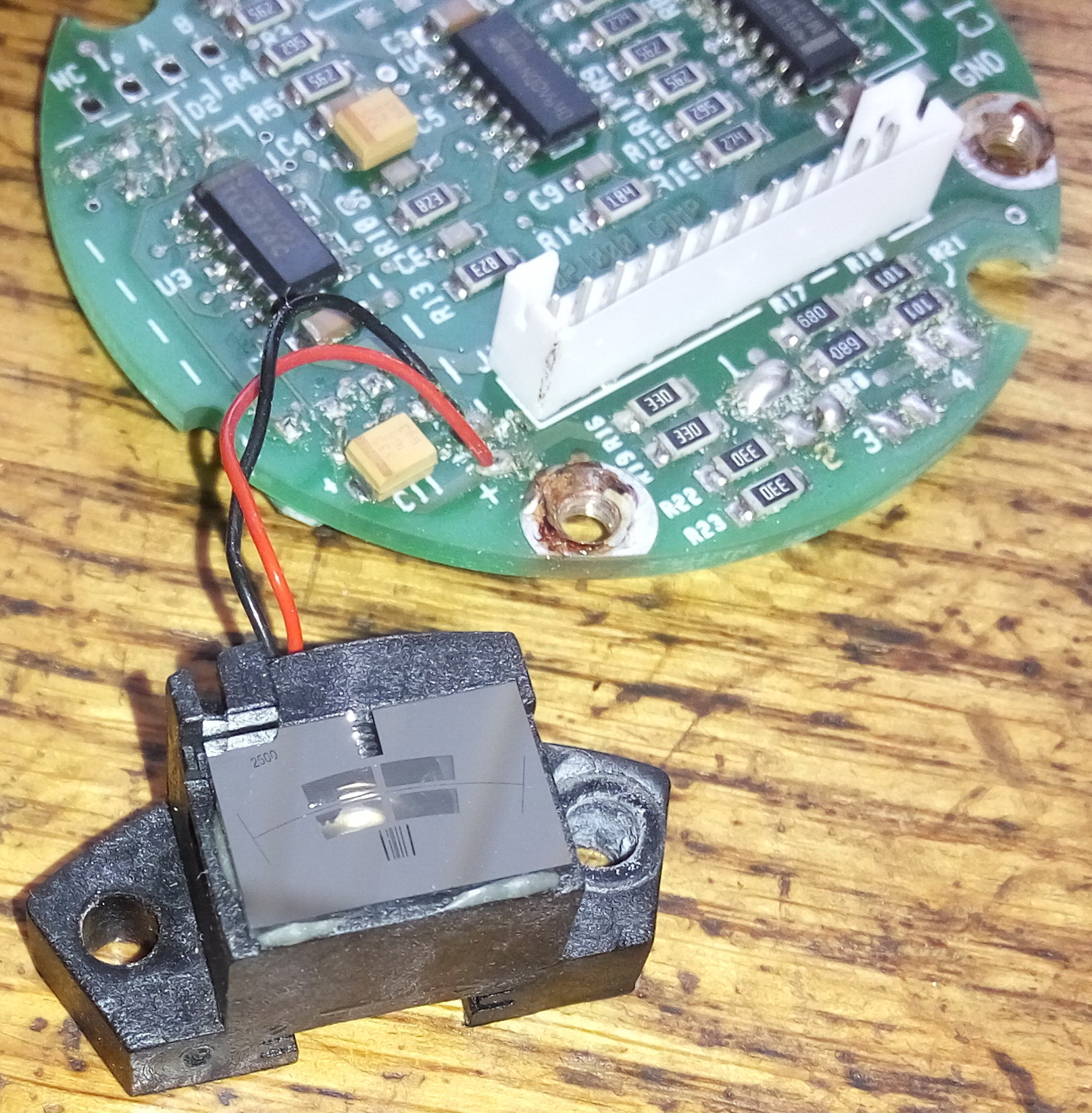

В продолжение темы: обычный инкрементальник FAGOR 2500 линий на оборот + нуль-метка.
Общий вид + фото растров на диске и маске осветителя под микроскопом.
2016-04-26 15.15.14.jpg (7168 просмотров) <a class='original' href='./download/file.php?id=78639&sid=2ceba4689b52c2f8f7783667be565a96&mode=view' target=_blank>Загрузить оригинал (928.24 КБ)</a>
2016-04-26 15.12.38.jpg (7168 просмотров) <a class='original' href='./download/file.php?id=78638&sid=2ceba4689b52c2f8f7783667be565a96&mode=view' target=_blank>Загрузить оригинал (203.29 КБ)</a>
2016-04-26 15.15.58.jpg (7168 просмотров) <a class='original' href='./download/file.php?id=78640&sid=2ceba4689b52c2f8f7783667be565a96&mode=view' target=_blank>Загрузить оригинал (1.14 МБ)</a>
2016-04-26 15.29.41.jpg (7168 просмотров) <a class='original' href='./download/file.php?id=78641&sid=2ceba4689b52c2f8f7783667be565a96&mode=view' target=_blank>Загрузить оригинал (216.65 КБ)</a>
2016-04-26 15.34.58.jpg (7168 просмотров) <a class='original' href='./download/file.php?id=78642&sid=2ceba4689b52c2f8f7783667be565a96&mode=view' target=_blank>Загрузить оригинал (604.42 КБ)</a>
Можно заметить, что нуль метка кодирована довольно хитро. При перемещении одновременно открыты только 1-2 щели, и только при полном совмещении растров открыты все одновременно. Сделано это для более острого пика. Если бы растр был как все - максимум был бы размазан и острого фронта не было бы...
На фото осветителя видно 5 основных зон:
Sin + /Sin
Cos + /Cos
Нуль-метка и прозрачное окно опорного сигнала для нее...

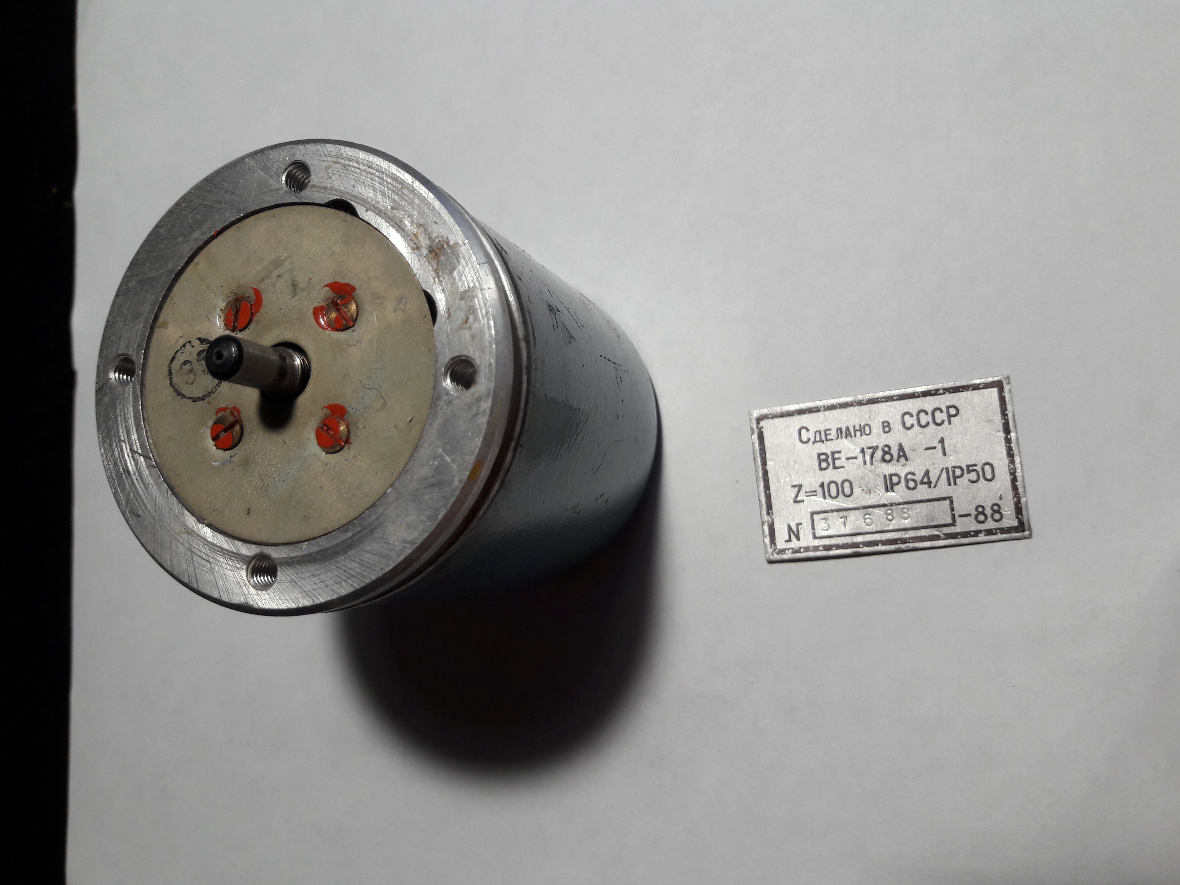

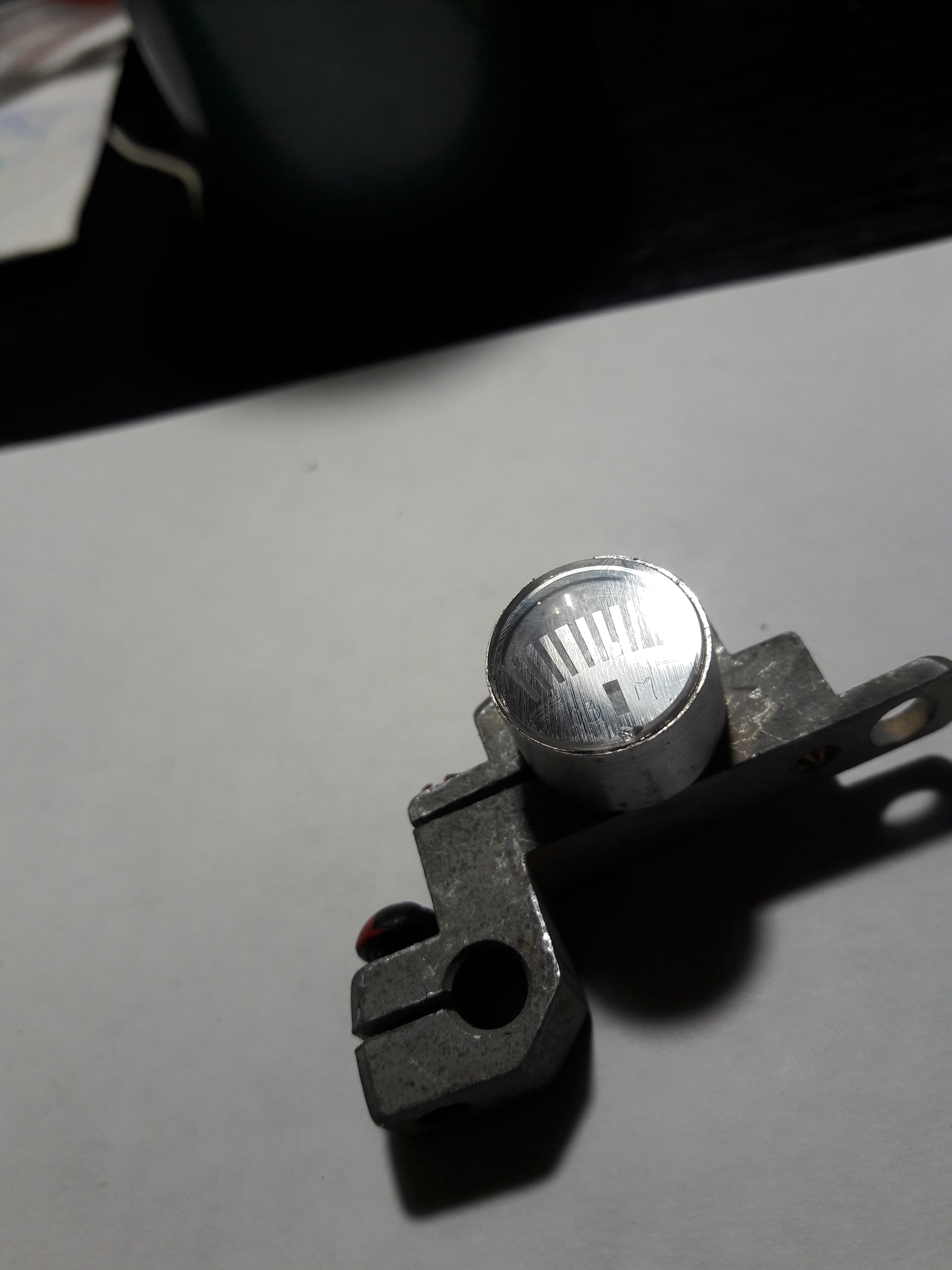

Раз уж тема всплыла,для сравнения другие потроха , рядом электроника энкодера из принтера .
Может кому интересно .

"Сделано в СССР", раритет, однако!

Pilgri писал(а): "Сделано в СССР", раритет, однако!
До сих пор гады работают в немалом количестве...

А стекло треснуло почему то . С умершего станка я лично снял его и не ронял не бил,это точно . Могли конечно по станку долбануть . И один канал вылетел ,так бы я может попользовался .
