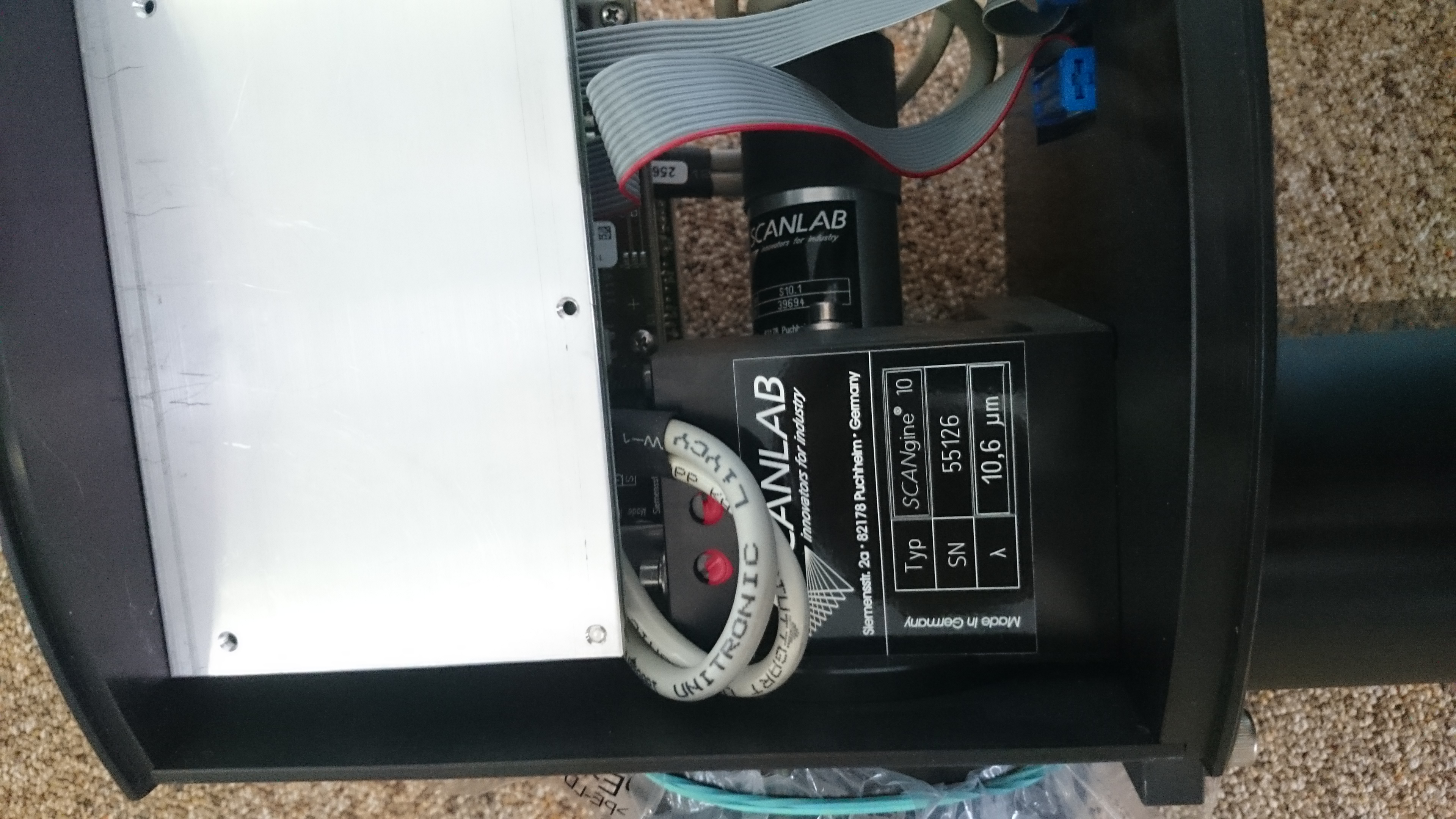

Приобрел по случаю сканаторную голову для лазера. Сижу думаю как ее подключать.
По докам на схожую голову сказано:
Power requirements ±15 V DC, 3A each.

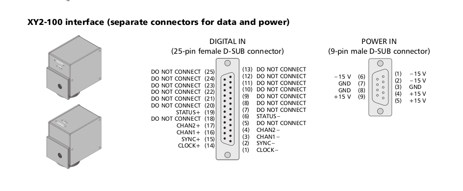

Также на есть доки на разъемы самой башки:
scanlab scangine pinout.png (4208 просмотров) <a class='original' href='./download/file.php?id=49121&sid=1c5518c00bc66086d233c8e3dcb900e7&mode=view' target=_blank>Загрузить оригинал (55.43 КБ)</a>
Теперь вопрос, какой источник питания к ней подойдет. Нужен я так понимаю -15 GND +15.

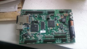

Да, к башке прикупил плату для управления (спасибо Мише S500 - помог с покупкой, продавец отправлял только в Штаты). Сначала подумал управлять месой - но там надо кардинально переписывать прошивку. Кстати надо будет озадачить месовцев прошивкой со streamer-ом - чтобы можно было выводить буфер значений наружу, желательно с синхронизацией по внешнему выводу. Такая штука будет очень полезной для лазерщиков...

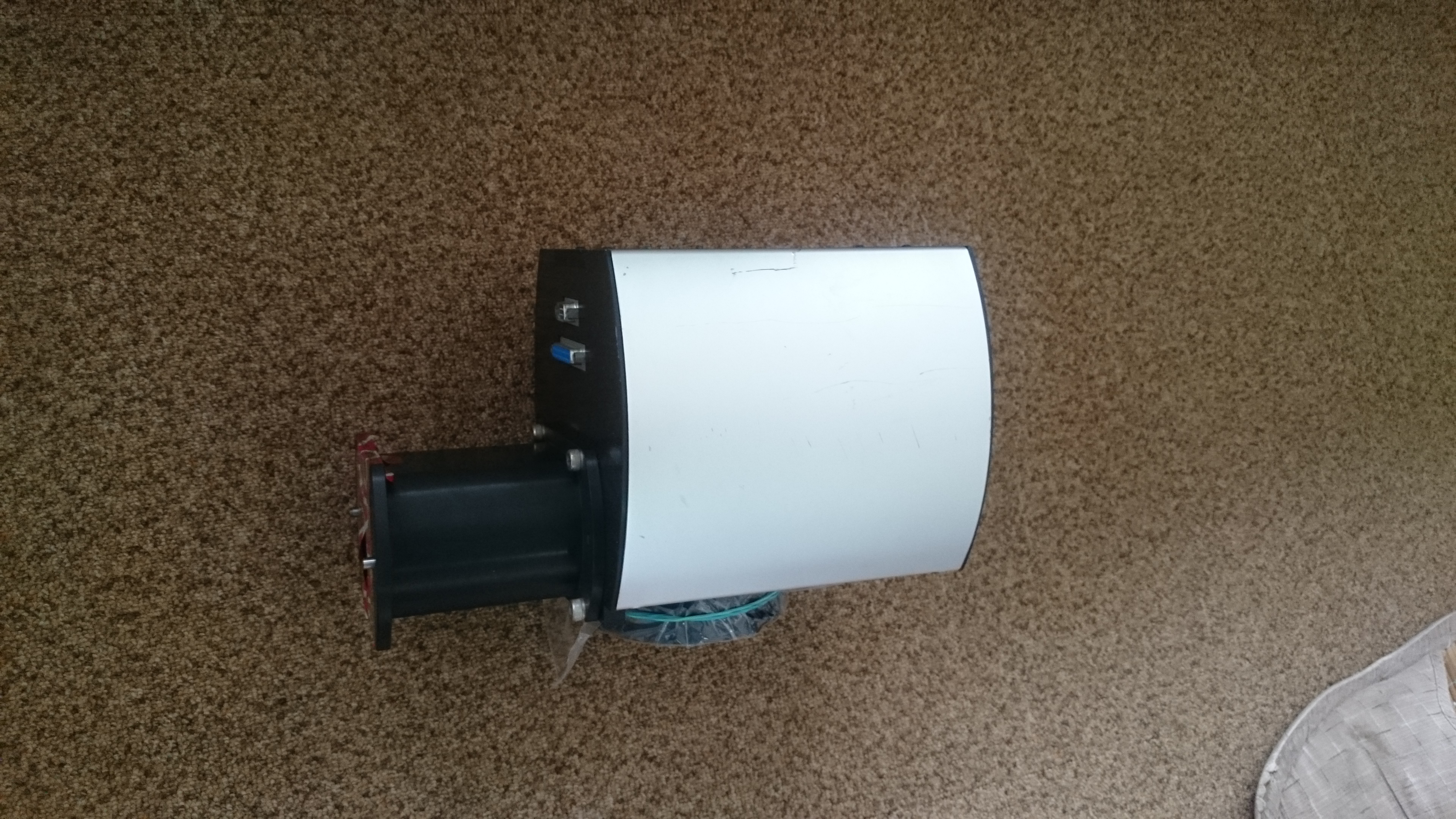

ЗЫ башка выглядит так:
ЗЫЫ стоила башка около 1000$, плата еще около 300.

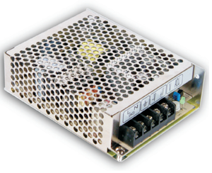

Так купи два 15-вольтовых. http://www.chipdip.ru/product/rs-75-15/ или http://www.chipdip.ru/product/nes-75-15/
Выходы у них ни с чем не связаны. Как надо,так и скоммутируешь.

Сергей Саныч писал(а):Выходы у них ни с чем не связаны. Как надо,так и скоммутируешь.
Т.е. если я возьму два таких блока и соединю вот так, то будет то, что требуется?
(1) 15В ---  +15В
(1) 0 -----+
           |---- GND-земля
(2) 15В ---+
(2) 0 ----- -15В
Re: Сканаторная голова, подключение
Nick писал(а): если я возьму два таких блока и соединю вот так, то будет то, что требуется?
Да. Только заметь - выходные клеммы обозначены как +V и -V а не 0.
БП.PNG (4137 просмотров) <a class='original' href='./download/file.php?id=49145&sid=1c5518c00bc66086d233c8e3dcb900e7&mode=view' target=_blank>Загрузить оригинал (449.71 КБ)</a>
И при этом реально можно кинуть (1)-V и (2)+V на землю? (ну так на всякий случай :) )
Можно. Это нормальный режим работы. Клемма "заземление" - чисто для целей защиты, соединена только с корпусом. Ну, разве еще с помехозащитным фильтром.
В отличие, скажем, от БП ПК, где корпус соединен с общим проводом.

Сергей Саныч писал(а):Так купи два 15-вольтовых. http://www.chipdip.ru/product/rs-75-15/ или http://www.chipdip.ru/product/nes-75-15/
Кстати, а в чем у них разница?
Просто получается что у мелкого параметры лучше и стоит он дешевле.
Nick писал(а):Кстати, а в чем у них разница?
Просто более свежая модель. Например полная история подобных БП выглядит так:
S-75-15 -> RS-75-15 -> NES-75-15.
А что можно сказать о ней лучше она или хуже?
Это просто обновление модели, возможно элементная база поновей, унификация с другими моделями (оптимизация затрат), может схема изменена, ...

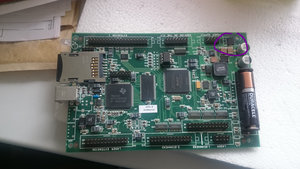

Хммм... В общем подключил я плату управления головой, точнее подключил к ней питание. Но она ни на что не реагирует. Ничего не горит, ничего не пишет. При подсоединении USB в dmesg пусто.
Правда, я подключил питание платы (мануал страница 53) от одного комповского источника питания, а юсб от другого компа, не соединив земли... Хотя, только что проверил тестером, они соединены похоже через сеть...
Вроде горелым не пахнет, и на вид ничего горелого нет....
Что делать?
53-я страница и мануал.

неа, в винде тоже ничего не показывает...

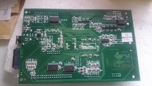

Нашел, что у первого диода в цепочке питания оторвана нога... :idiot:
Буду паять....
DSC_1867.JPG (3858 просмотров) <a class='original' href='./download/file.php?id=52470&sid=1c5518c00bc66086d233c8e3dcb900e7&mode=view' target=_blank>Загрузить оригинал (94.42 КБ)</a>
DSC_16351.JPG (3858 просмотров) <a class='original' href='./download/file.php?id=52471&sid=1c5518c00bc66086d233c8e3dcb900e7&mode=view' target=_blank>Загрузить оригинал (2.96 МБ)</a>
Ааааа она заработала!!!! :cheesy:
Два дня, блин на такую ерунду!
86.908235] usb 5-2: new full-speed USB device number 2 using ohci-pci
