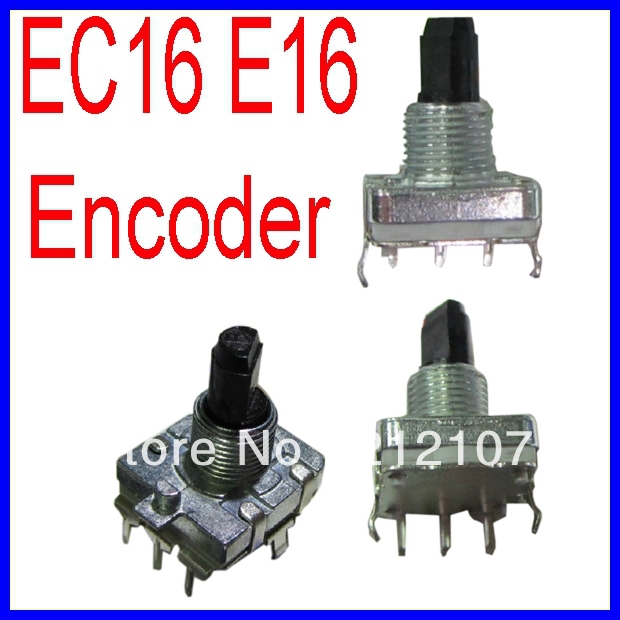

Зачем сюда пихать это непотребство? Для тестирования драйверов выше крыши энкодер, 2 конденсатора, 2 резистора и источник питания 5В

Какой энкодер имеется в виду? Этот?

Да, их куча разновидностей, но все они формируют 2 сдвинутых по фазе на 90град. импульсов. Один на STEP, другой на DIR.

Noob писал(а):Для тестирования драйверов выше крыши энкодер, 2 конденсатора, 2 резистора и источник питания 5В
А схемку ?

Т.е. получается реверсивное управление? Т.к. ШД (драйвер) делает шаг при изменении уровня сигнала STEP с низкого на высокий, поэтому вращая в одну сторону сначала приходит сигнал DIR, а через 90 градусов - STEP, ШД крутится в одну сторону. Вращая в обратную сторону - STEP уже изменился а DIR eщё не пришёл, соответственно ШД вращается в другую сторону. Я правильно понимаю?
Если это так - то грамотное и изящное решение получается! +1 :)

Какгбэ да, крутишь энкодер влево - за ним крутится ШД, вправо - аналогично.
Стробирование DIR идет по фронту STEP(я понятно выразился?) Если на человеческий - то при детектировании фронта STEP драйвер смотрит в каком состоянии DIR 0 или 1 и делает шаг(микрошаг) в нужную сторону.

Один минус только данного решения: у таких энкодеров обычно около 20 имп/оборот. Если драйвер настроен на шаг 1/32, то при повороте энкодера на 1 оборот - ШД не сделает даже полного шага. Глазом, наверное, не заметно даже поворот вала на 1,8 градуса.

Kopyloff писал(а):Один минус только данного решения: у таких энкодеров обычно около 20 имп/оборот. Если драйвер настроен на шаг 1/32, то при повороте энкодера на 1 оборот - ШД не сделает даже полного шага. Глазом, наверное, не заметно даже поворот вала на 1,8 градуса.
Полностью согласен - у меня стоит 1/16 и как раз 2000 импульсов хватает для проверки

Так если речь идет лишь о проверке работоспособности, то кто мешает переключить в режим 1/10 1/8 1/4 ?
Если надо гонять в разных режимах, то скорее всего без чего-то посложнее энкодера уже не обойтись
