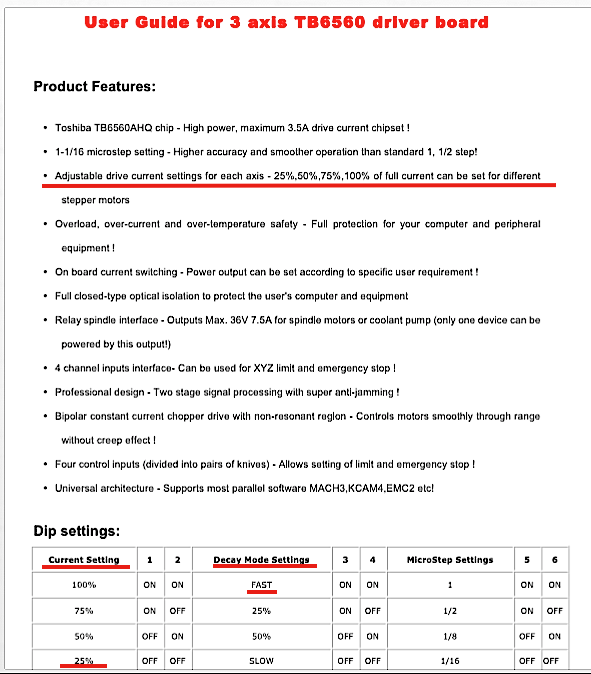

michael-yurov писал(а):У ТВ6560 в процентах обозначается режим спада тока,
и уровень тока относительно номинального.
Только вот нет там такого режима тока в 25%. :wik:
Есть 100%, 75%, 50% и 20%.
Вот есть такая инструкция на "синий ТВ6560", ею и руководствуюсь:
Screen Shot 2015-03-13 at 23.00.04.png (1980 просмотров) <a class='original' href='./download/file.php?id=45360&sid=0bdb5e6f79b5b8c7f908eac1c7979159&mode=view' target=_blank>Загрузить оригинал (123.66 КБ)</a>
Бди! (с) Козьма Прутков
Сообщения: 11731
Re: Leadshine 57HS серия
cncmybox писал(а): Вот есть такая инструкция на "синий ТВ6560", ею и руководствуюсь:
Видимо в инструкции неправда написана.
Я лишь обратил внимание на официальную документацию от производителя микросхем.
