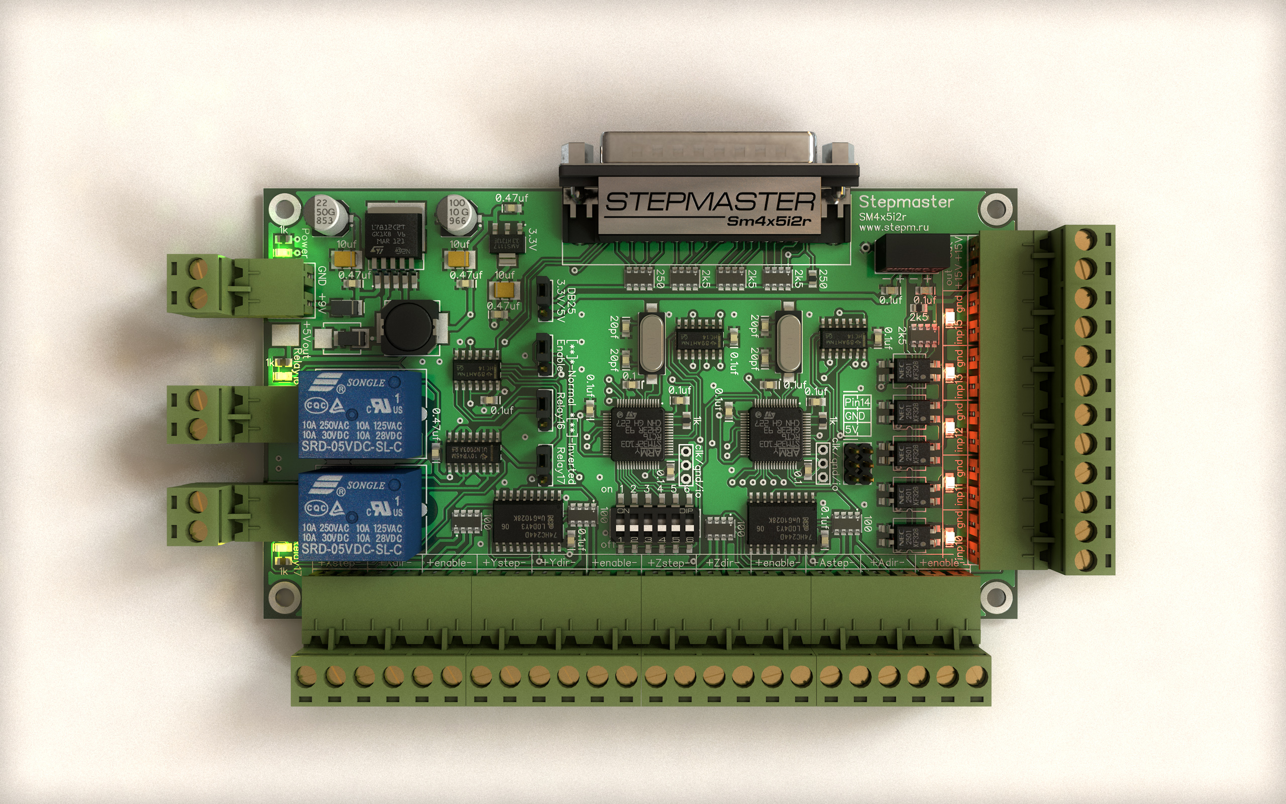

2014-09-21 00-25-01.JPG (16564 просмотра) <a class='original' href='./download/file.php?id=33534&sid=88a18bf7c7d3104a17884d9159e291ad&mode=view' target=_blank>Загрузить оригинал (1.81 МБ)</a>
Кто ожидал - обращайтесь, отправлю.
