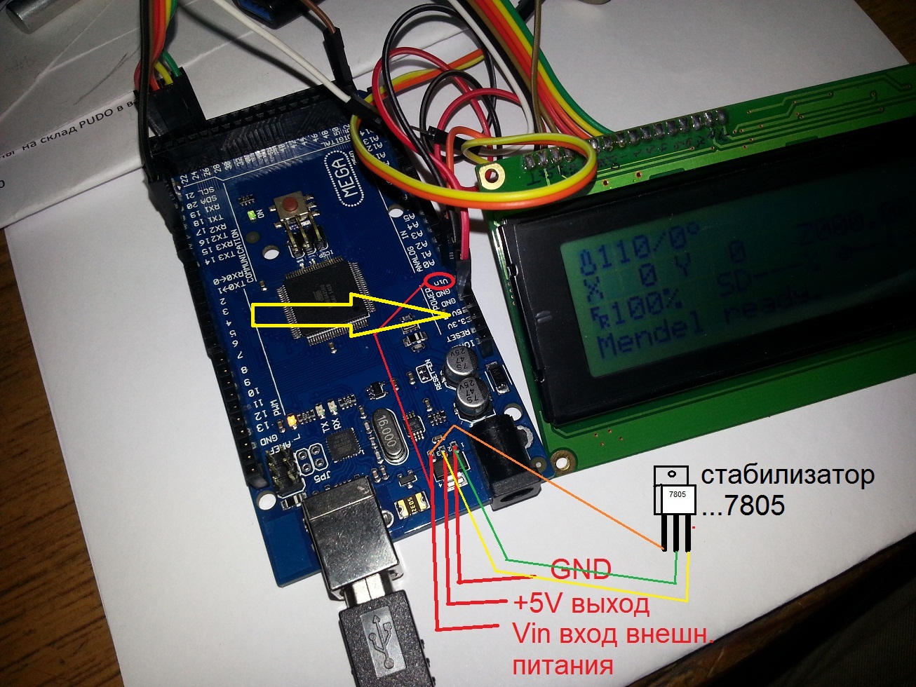

Скидал по быстрому Arduino + LCD :hehehe:
Шпаргалка в прицепе:
arduino (3541 просмотр) <a class='original' href='./download/file.php?id=32686&sid=413643f210e275532479936220c884f9&mode=view' target=_blank>Загрузить оригинал (452.39 КБ)</a>

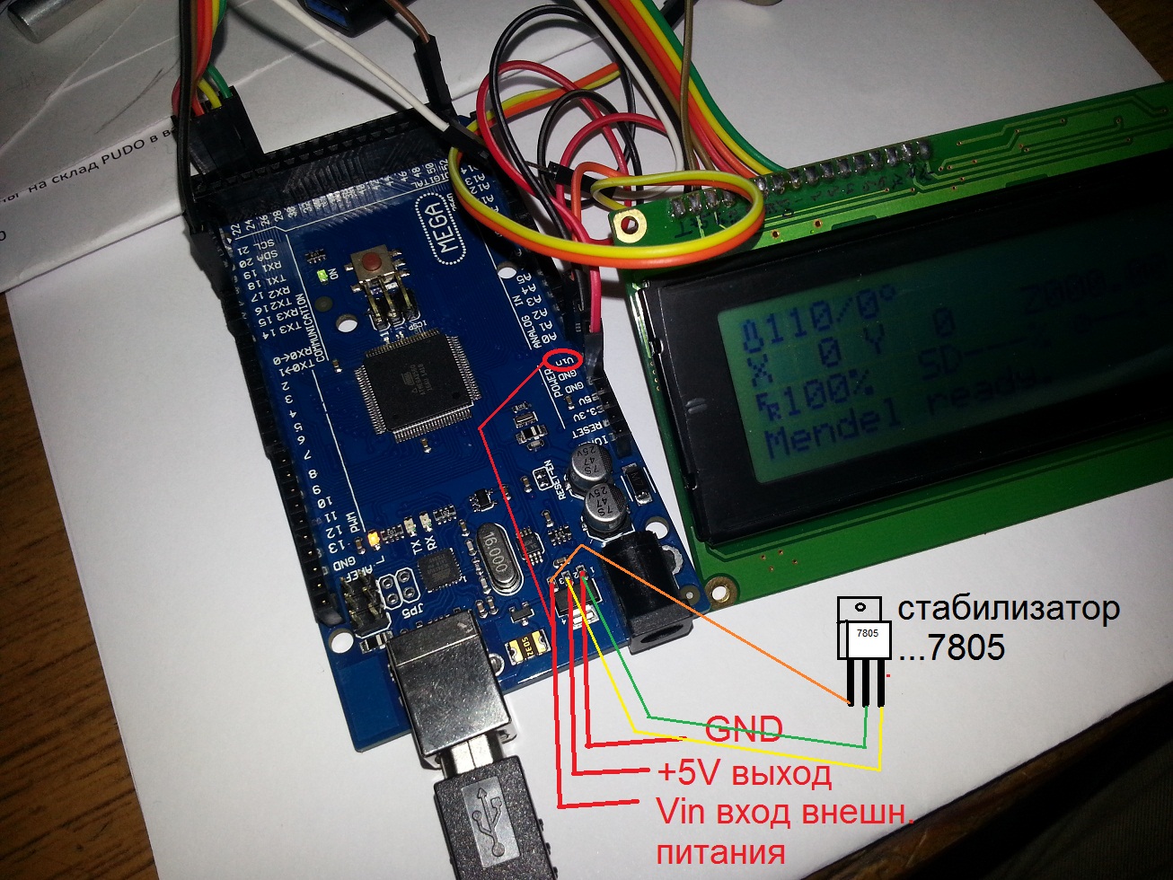

Можно +5V от внешнего источника припаять к arduino (к центральной ноге стабилизатора). минус на GND.
Можно перекусить одну ножку у диода D1 (потом каплей припоя восстановить не проблема).
Измерь напряжение на разъеме Arduino "5V" (желтая стрелка на рисунке) при питании от USB со снятым Ramps - должно быть около 5 вольт.
После этого подключи Ramps и питания от USB и 12V на Ramps, напряжение на том-же выводе.
Результаты сообщи.
2.jpg (3505 просмотров) <a class='original' href='./download/file.php?id=32692&sid=413643f210e275532479936220c884f9&mode=view' target=_blank>Загрузить оригинал (454.1 КБ)</a>
