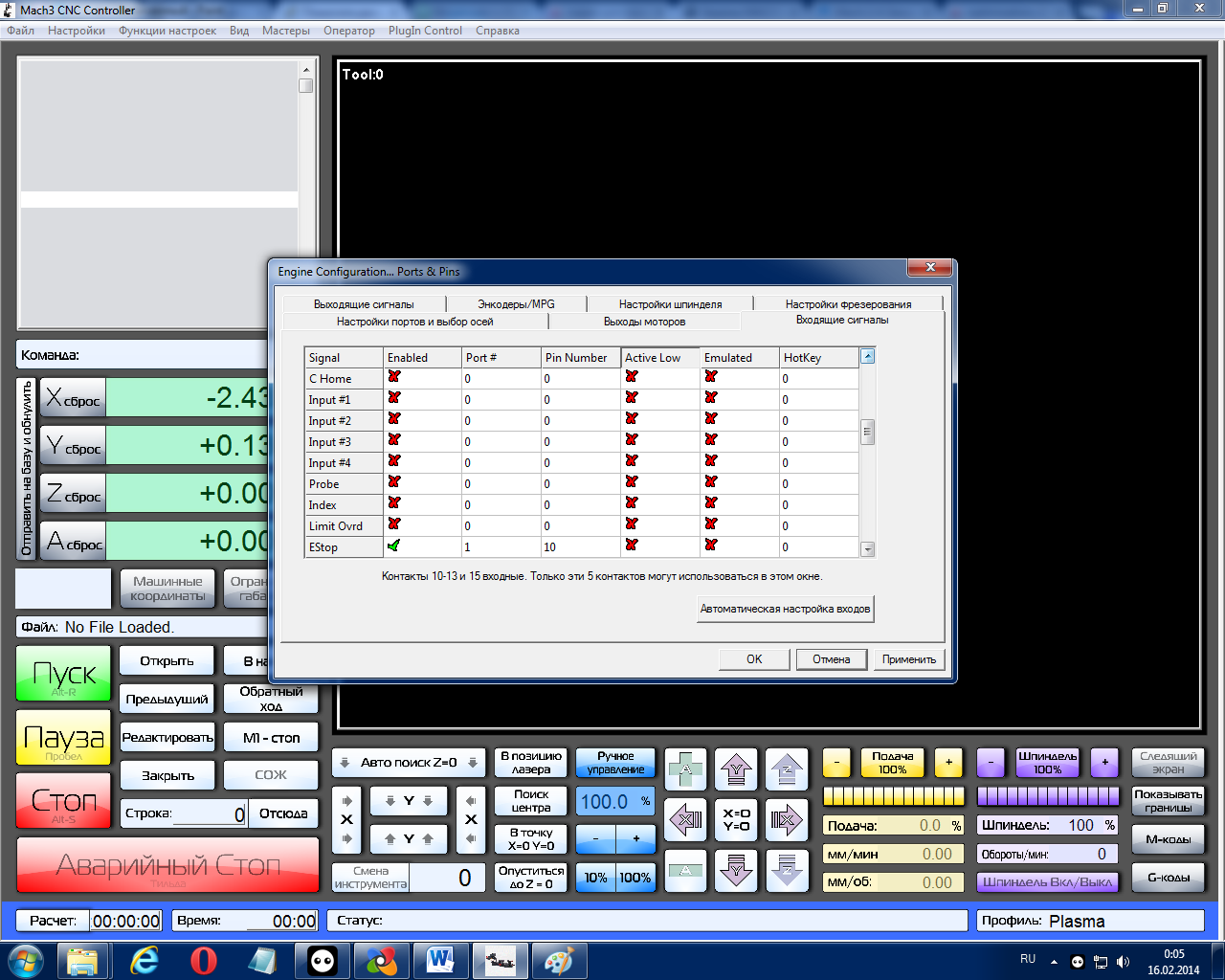

Доброго времени суток всем!
Помогите разобраться, почему не срабатывают концевые датчики лимита.
При наезде на датчик, он срабатывает, MACH3 пишет "Requested home axis home switch is active. Please fix, them" и включает E-STOP.
Драйвера PLD440, плата коммутации PLC4x-G2
Все соединения и их пути три раза перепроверил.
Все подключено по схеме к плате коммутации (схема вот
http://www.purelogic...er/PLC4x-G2.pdf).
MACH3 настроен автоматически доп. файлом, взятом на сайте производителя платы коммутации (если кому интересно файл вот http://www.purelogic...OFT/PL_soft.zip).
Заранее спасибо!

CNC-Z писал(а):При наезде на датчик, он срабатывает, MACH3 пишет "Requested home axis home switch is active. Please fix, them" и включает E-STOP.
датчик наверно прписан как лимит. Скринтош настроек покажи

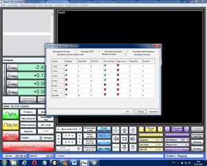

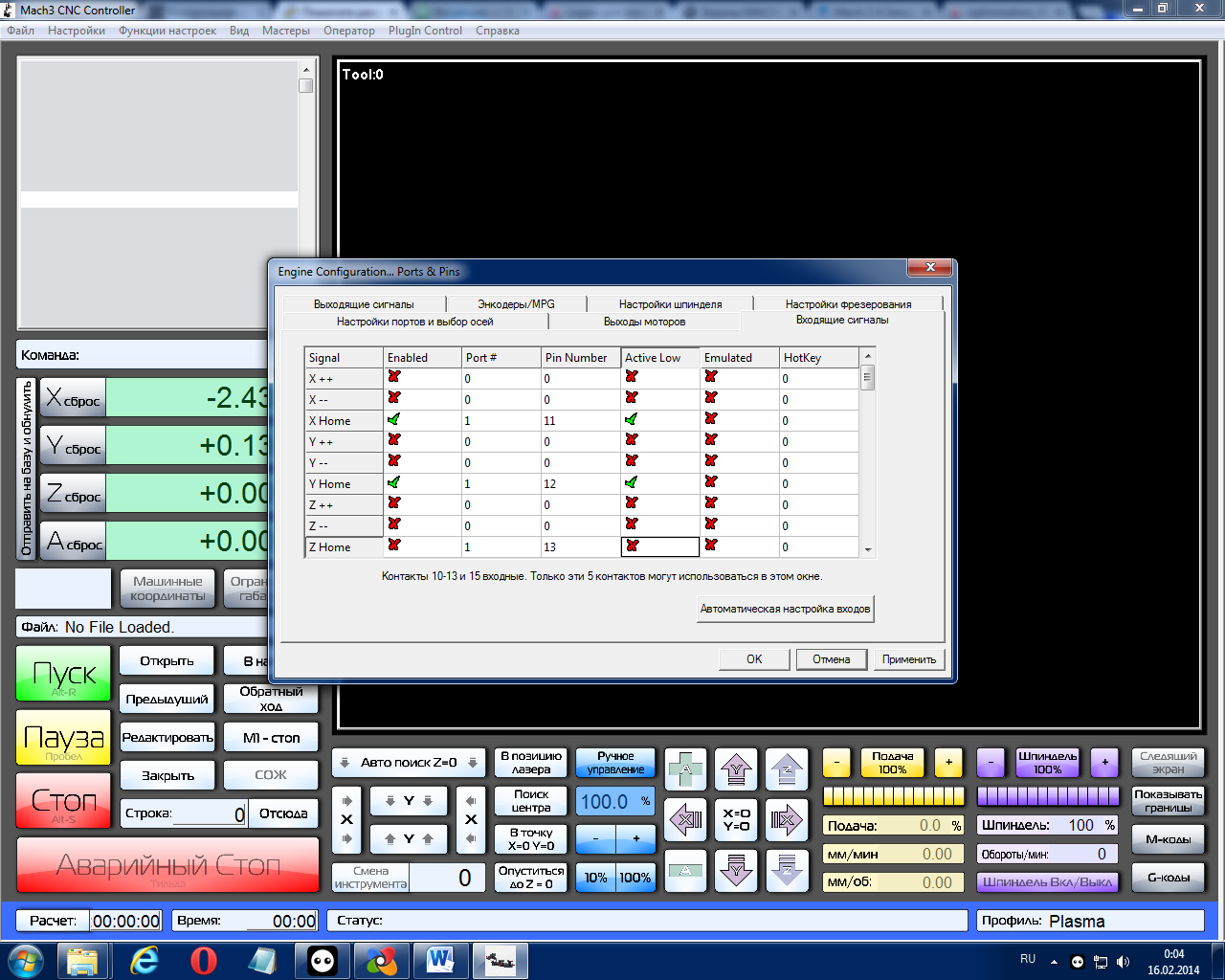

aftaev писал(а): датчик наверно прписан как лимит. Скринтош настроек покажи
1.png (3615 просмотров) <a class='original' href='./download/file.php?id=24775&sid=74fe9a73d5334047ee79db5ea8a92bb4&mode=view' target=_blank>Загрузить оригинал (260.84 КБ)</a>
Безымянный.png (3615 просмотров) <a class='original' href='./download/file.php?id=24776&sid=74fe9a73d5334047ee79db5ea8a92bb4&mode=view' target=_blank>Загрузить оригинал (262.2 КБ)</a>
3.png (3615 просмотров) <a class='original' href='./download/file.php?id=24777&sid=74fe9a73d5334047ee79db5ea8a92bb4&mode=view' target=_blank>Загрузить оригинал (255.47 КБ)</a>
Сообщения: 34042
Re: Помогите разобраться, почему не срабатывают концевые дат
на первом скринтоше Active LOW галки попробуй сменить с зеленые на красные

Сообщение CNC-Z »
aftaev писал(а):на первом скринтоше Active LOW галки попробуй сменить с зеленые на красные
пробовал, не помогло

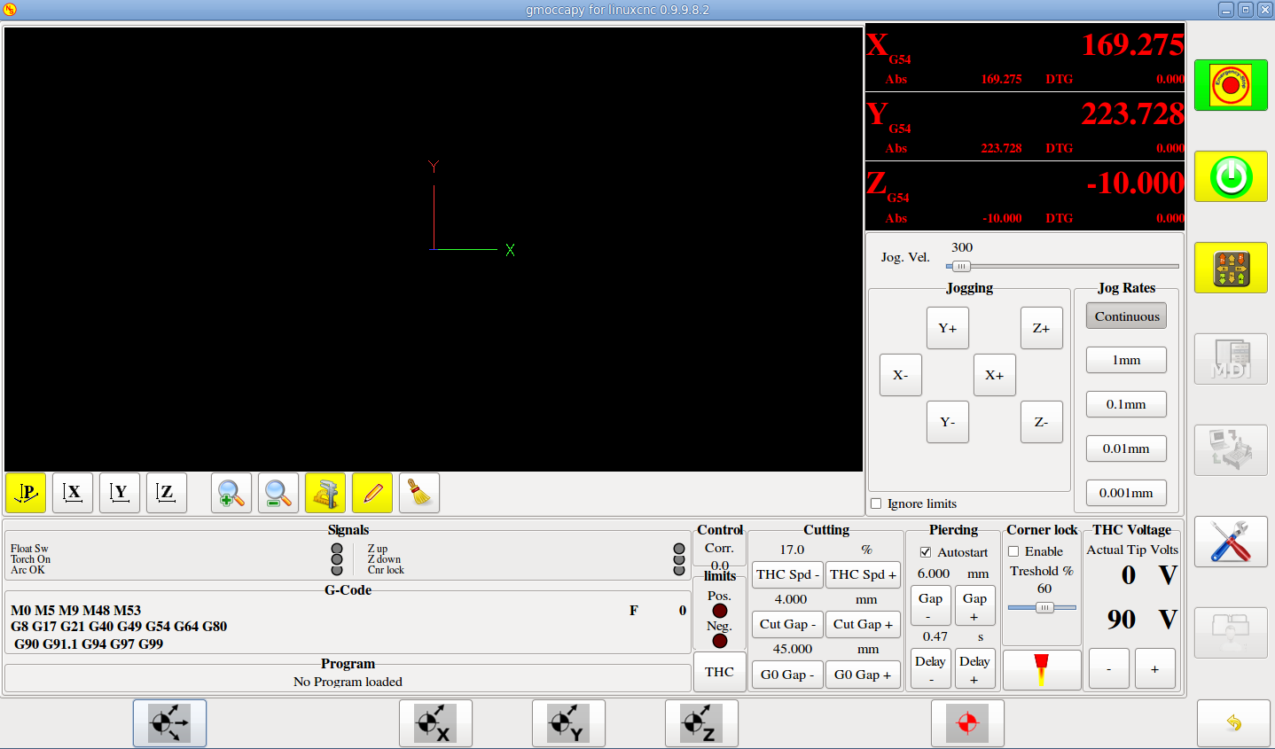

Сообщения: 11731
Не в тему, но замечу - скринсет установлен некорректно.
Видно 3 проблемы.
CNC-Z
Сообщения: 41
Зарегистрирован: 15 фев 2014, 21:18
Сообщение CNC-Z »
michael-yurov писал(а):Не в тему, но замечу - скринсет установлен некорректно.
Видно 3 проблемы.
Возможно, но и такой вариант рассмативал, пробовал на стандартном скрине.
А в чем проблемы в скрине?
Сообщения: 11731
CNC-Z писал(а):Возможно, но и такой вариант рассмативал, пробовал на стандартном скрине.
Как я уже сказал, к датчикам это никакого отношения не имеет.
А в скрине проблема в том, что он установлен некорректно )))
По картинке видно, что не работают индикаторы скорости подачи, и оборотов шпинделя,
Присутствуют рамки вокруг полей ввода, который не должно быть,
и не включено сглаженное масштабирование растровых элементов.
В архиве инструкция есть, в которой написано, как его стоит устанавливать.

Про шпиндель - вместо него стоит плазма.
Другого скрина, более подходящего для плазмы не нашел, может подскажешь, где такой можно взять?... или купить
Сообщения: 11731
CNC-Z писал(а):Другого скрина, более подходящего для плазмы не нашел, может подскажешь, где такой можно взять?... или купить
Не не подскажу.
Вопрос возникает последнее время довольно часто, но, я сам, к сожалению, на плазме не работаю, поэтому мне сложно сделать скрин для плазмы.
Возможно, в будущем, если у Mach4 не будет нормального интерфейса - сделаю и для плазмы, но вероятность - низка.
