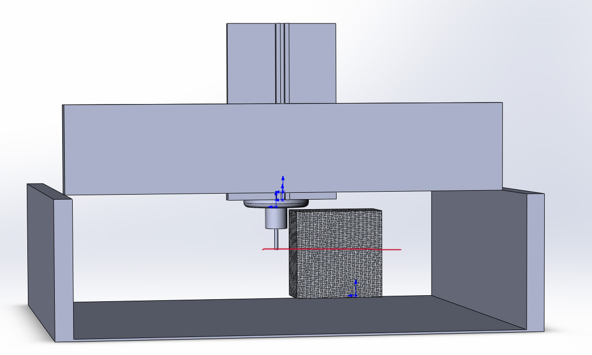

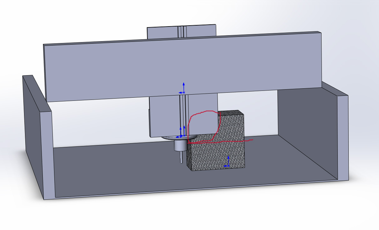

ДНК
Сообщения: 87
Зарегистрирован: 11 сен 2019, 08:32
Репутация: 13
Настоящее имя: Денис
Re: Помогите увеличить жёсткость. Самодельный фрезер по всем
Сообщение ДНК »
dsbone писал(а):А если разнесу - уменьшится ход оси Z...
по факту это мнимый ход по Z. В обработке ничего не дает, толщина обрабатываемого слоя не меняется. Плюс только в том что может достать до заготовки, но... Делаете большую жертву прочностью конструкции. На скрине 1 красным обвел ту зону, которая не позволит увеличить толщину обрабатываемого слоя, фактическая толщина останется той же. На скрине 2 показана жесткая конструкция без вылета, а обрабатываемый слой тот же.
Плюс который дает такой вылет, лучше заменить поднятием стола или самой заготовки (если она тонкая). Неподвижную заготовку легче прочно закрепить на столе, даже подняв ее, чем сделать прочной подвижную z-тку, с таким вылетом

dsbone
Сообщения: 57
Зарегистрирован: 10 ноя 2018, 12:45
Настоящее имя: Олег Пашкевич
Сообщение dsbone »
xenon-alien писал(а):
dsbone писал(а):не ездит если сильно затянуть.
А не думали ли вы, что плоскость к которй крепятся каретки не параллельна рельсе и при затягивании они смотрят в разные стороны?
Кажется, я об этом и пытаюсь сказать)
Компромиссом здесь будут полукруглые валы, полагаю.
MX_Master писал(а):Во время теста, тянуть за фрезу в нижнем положении оси минимум на 20кг. И надеюсь автор понимает, что этот станок не по стали. Даже с доработками (:
У меня, к примеру, на станке по дереву Z-ка из стального листа 10мм с ребрами жёсткости по бокам. Если потянуть за фрезу 20кг в нижнем положении оси, отклонение будет порядка 0.3мм. По дереву с этим можно жить и работать, а по металлу такое не годится.
Понимаю, но хочется по возможности извлечь максимальную пользу из конструкции. Хотя у меня при 20 кг отклонения около 0,2 мм. Вибрации от ножек сильные, конечно.
Да, понимаю.. Но, скажем, это даёт неокторое удобство в использовании. Хочешь - низкие заготовки, хочешь - высокие.
