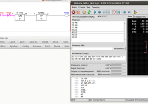

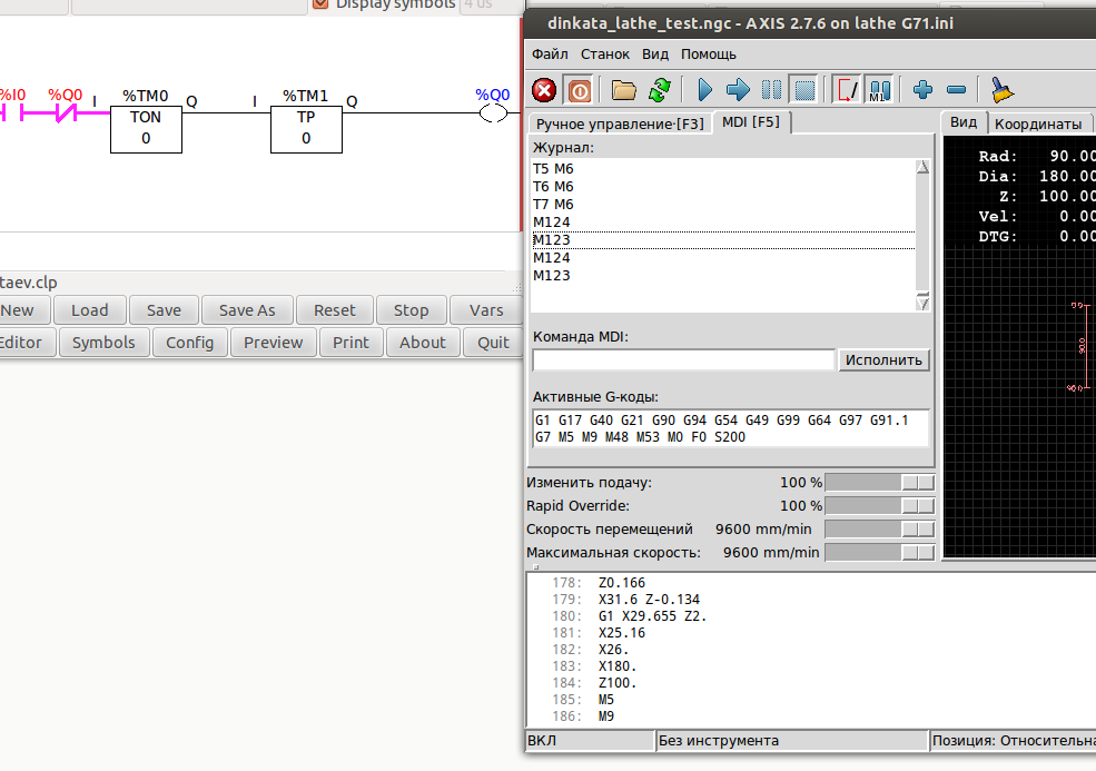

Сообщения: 8340
Репутация: 1589
Re: Стружколом для токарных ЧПУ
Сообщение nkp »
в ини файле ставим 100% вместо 120% :
[DISPLAY]
MAX_FEED_OVERRIDE =     1.0
в хал добавляем :
loadrt classicladder_rt
loadusr classicladder aftaev.clp
addf classicladder.0.refresh servo-thread
setp halui.feed-override.scale 0.01
loadrt conv_float_s32  count=2
addf conv-float-s32.0 servo-thread
loadrt mux2 count=1
addf mux2.0 servo-thread
setp mux2.0.in0 100
setp mux2.0.in1 50
net mux-out mux2.0.out conv-float-s32.0.in
net cl-out mux2.0.sel classicladder.0.out-00
net counts halui.feed-override.counts conv-float-s32.0.out
(если ладдер уже задействован,то "дорисовываем " линию из файла aftaev.clp
в существующий файл .clp)
ну и разумеется первые три строки (там ,где подгружается CL) не нужны...
aftaev.clp
(4.38 КБ) 1080 скачиваний
файлы M123 и M124 делаем исполняемыми и помещаем в папку ,где все программы Gкодов лежат
(в ини это PROGRAM_PREFIX = ...)
M123
#!/bin/bash
halcmd setp classicladder.0.in-00 True
exit 0
M124
#!/bin/bash
halcmd setp classicladder.0.in-00 False
exit 0
Выделение_192.png (4862 просмотра) <a class='original' href='./download/file.php?id=112196&sid=2f9db0d3ce24ba38409b7699ae34b736&mode=view' target=_blank>Загрузить оригинал (91.19 КБ)</a>
таймер TM0 - работа с "нормальной" подачей(сейчас стоит 1минута)
таймер TM1 - работа с "пониженной" подачей(сейчас стоит 5с)
вот этими значениями в хал выставляем подачу в процентах:
setp mux2.0.in0 100 # нормальная
setp mux2.0.in1 50 #пониженная
Сообщения: 34042
Недели две работали по непрерывной подаче. Стружка несколько раз в день наматывалась на шпиндель.
Прошедшую неделю отработали с ломанием стружки паузой (Пауза на 0.3сек при 300об/мин).
Вывод:
1. Не замечено больше износ инструмента по сравнению с непрерывной подачей.
2. Стружка ломается и не наматывалась на шпиндель не разу.
3. Незначительно увеличивает время обработки.
Функция нужна для токарных!
