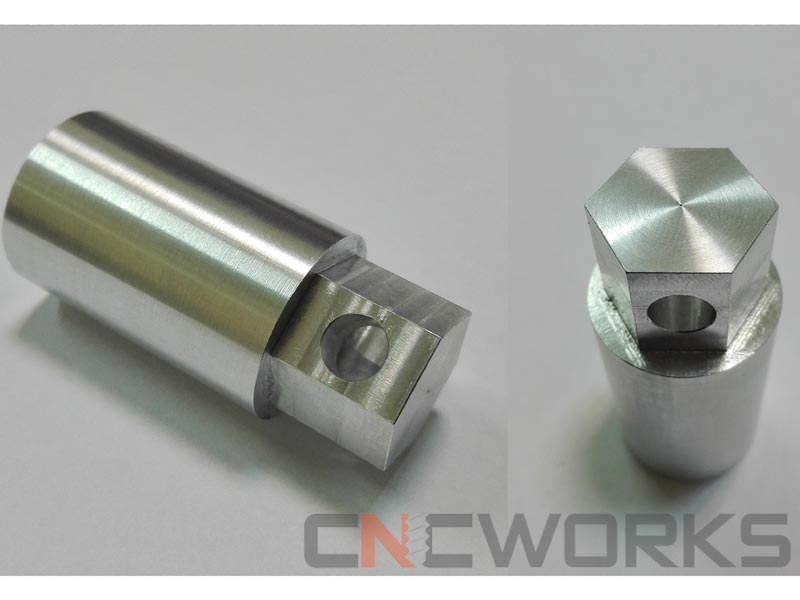

Вот что получилось:
тест детальки.jpg (4117 просмотров) <a class='original' href='./download/file.php?id=72554&sid=8d4c56d07286b80ae3b300df47267771&mode=view' target=_blank>Загрузить оригинал (53.54 КБ)</a>

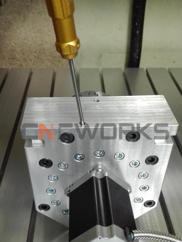

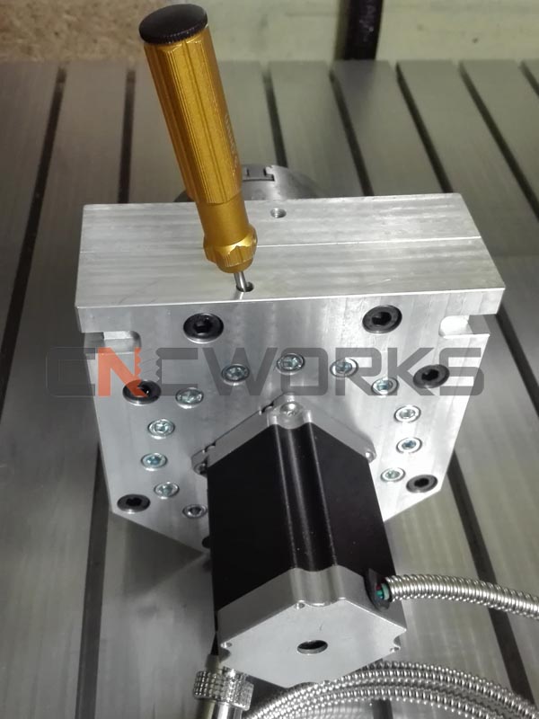

savo писал(а):А фотку соединения обещали, мотора с редуктором.
Раз обещал, пожалуйста:
IMG_20160219_183000.jpg (3874 просмотра) <a class='original' href='./download/file.php?id=73166&sid=8d4c56d07286b80ae3b300df47267771&mode=view' target=_blank>Загрузить оригинал (72.69 КБ)</a>
IMG_20160219_183009.jpg (3874 просмотра) <a class='original' href='./download/file.php?id=73167&sid=8d4c56d07286b80ae3b300df47267771&mode=view' target=_blank>Загрузить оригинал (75.98 КБ)</a>
Отверстие сделано под таким углом, чтобы не пересечься с крепежными винтами.
Через данное отверстие затягивается винт вала со шпилькой.
