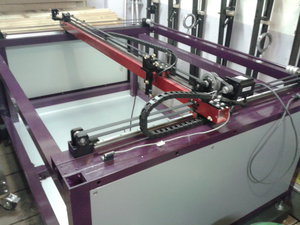

Darxton писал(а):В схеме "под ремень" не совсем понятно, как пойдет ремень.
Ну, например, как Niksooon сделал, простая и рабочая конфигурация:
2014-04-05 19.06.37.jpg (4045 просмотров) <a class='original' href='./download/file.php?id=57048&sid=9a02b5a8c91585d927b81370a47ab2f6&mode=view' target=_blank>Загрузить оригинал (211.33 КБ)</a>
Darxton писал(а):как туда вал сажается, т.к. сидит он там плотно.
Я тоже откинул эту идею с прутком и колёсами, габариты не те.
Да и валы, похоже, при экструзии профиля как-то вставляют или тупо на цианакрилатный клей сажают. :hehehe:

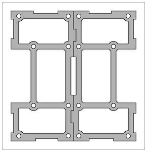

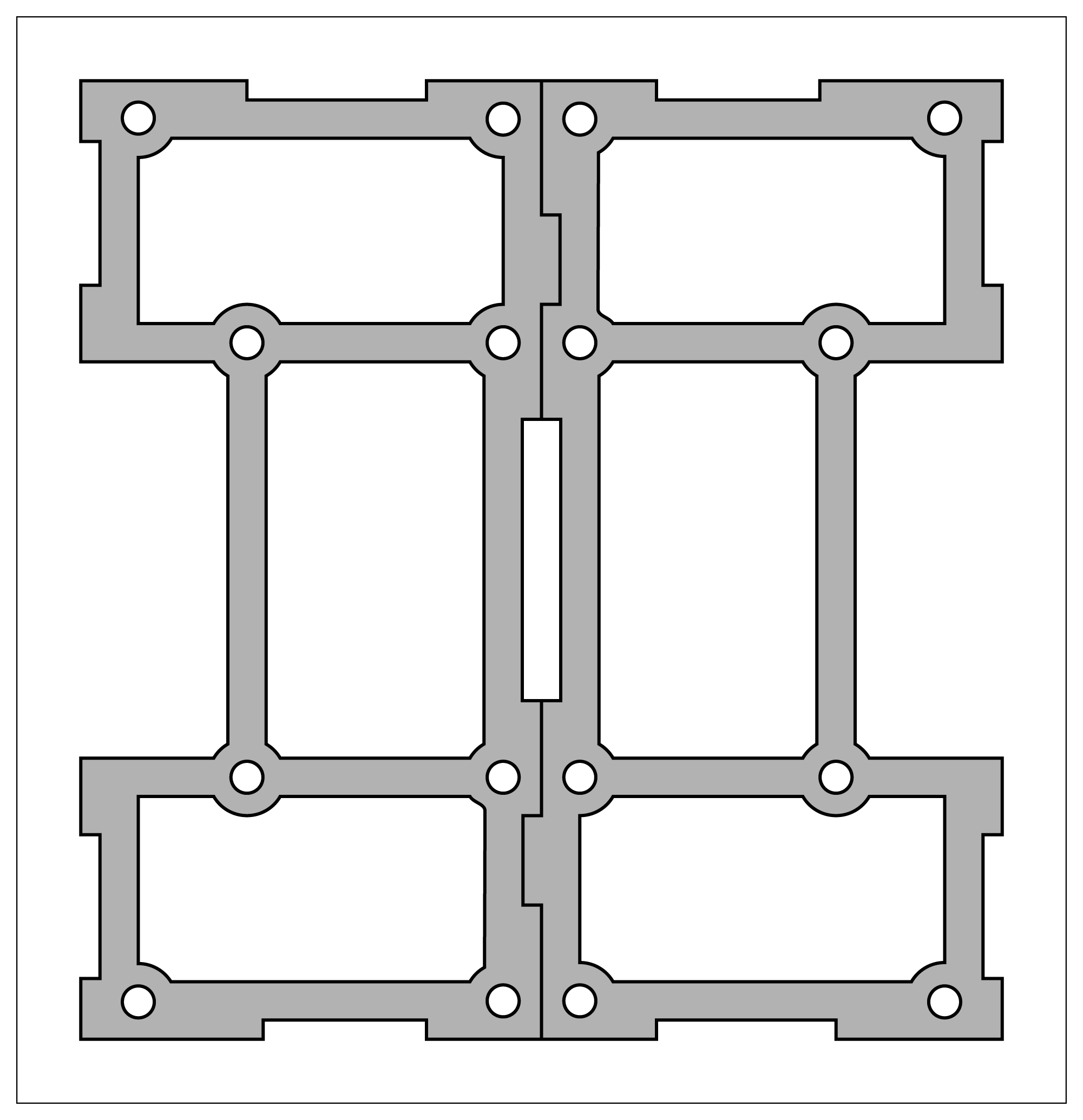

alexg-nn писал(а):Имхо, ещё для более суровых вариантов нагружения (или бОльших пролётов) надо бы предусмотреть возможность стыковки профилей "спина к спине" хотя бы.
Как-то не подумал, а идея-то стоящая. Зачёт! Немного поправил:
Компановка профиля.jpg (4016 просмотров) <a class='original' href='./download/file.php?id=57049&sid=9a02b5a8c91585d927b81370a47ab2f6&mode=view' target=_blank>Загрузить оригинал (2.3 МБ)</a>
На сквозняк нормально удастся закрепиться.
Вот так, глядишь, и отличный профиль совместными усилиями удастся сделать. :good:
Задача конечно не простая, но дорогу осилит идущий.
Присоединяйтесь!
Фильеру хочу заказать у друзей в Украине, там высококлассное производство по этой теме. Думаю и сэкономить немного удастся.
Возник вопрос по материалу, у меня в городе могут сделать только АД31Т1 или АД31Т5. Пойдёт ли для наших задач?
Я в этом нифига не понимаю. :wik:
Нужны советы специалиста, где и из чего лучше сделать?

ultrus писал(а):Как-то не подумал, а идея-то стоящая. Зачёт! Немного поправил:
А это уже 2 фильеры ;)

NKS писал(а):А это уже 2 фильеры
С какого хрена? Переверни её на 180 градусов, и будет тебе счастье!
Пардон, затупил :) Вклинилось в голову что профиль несимметричен
