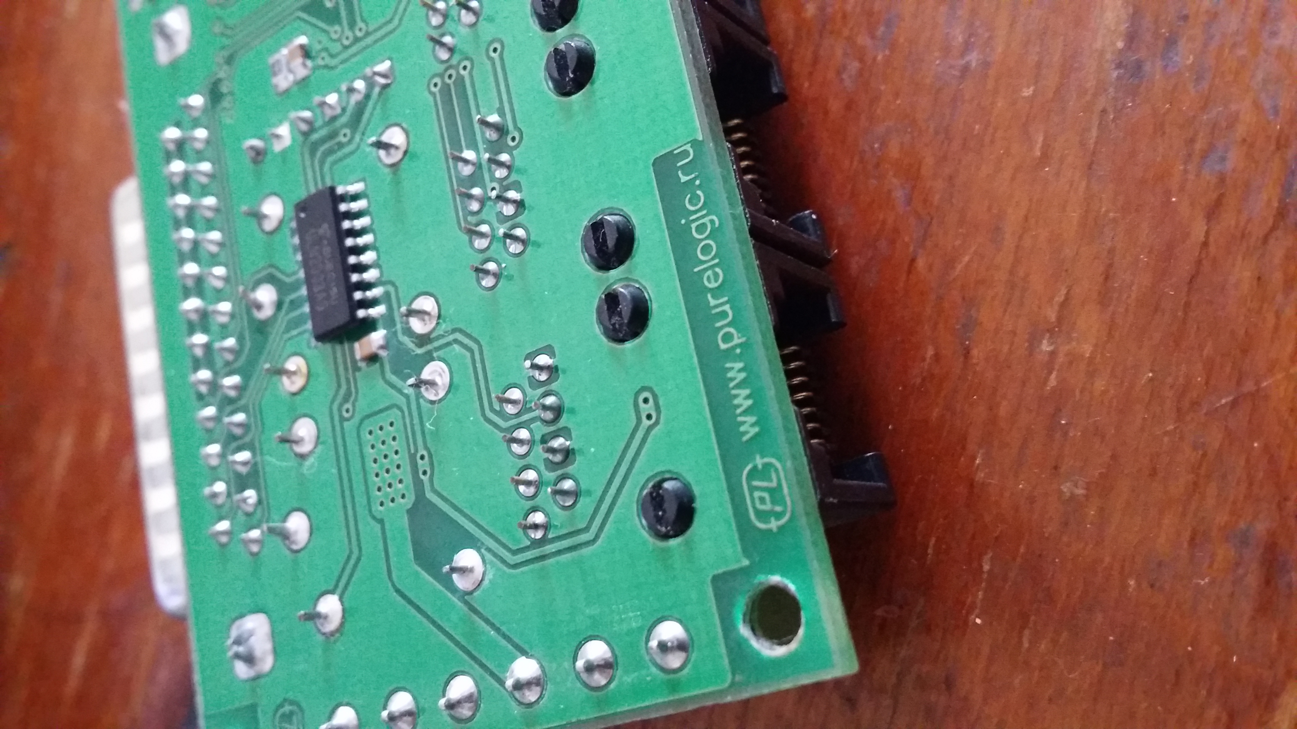

имею ШД- 3 шт. на 8-а к ним драйвера и контроллер хз что за ...может кто знает. куплено все на http://purelogic.ru/ другом и (подарено мне ! им спустя год) :D
так же есть 2 по 2 м 25д цилиндрические рельсы и 4 цилиндрические 16д (имею то что имею).на днях привезут ШВП20д 1500мм и есть рейки но не мои обычные! 3м 80уе от некого пром станка! фото позже
ВОПРОС 1.как подкл. это добро?( что б проверить на исправность)
2.что лучше сделать из этого добра 2на 1.5 м гравер для мдф итд. или распилить и сделать 1000*1000 мм для фрезеровки алюминия- к обоим есть применение !
соотвественно докупать буде чего не хватает !!! очень нужен совет!!!

Сообщения: 9583
Re: из того что досталось! поделитесь советом!
logos86, Сфотографируй драйвера с другой стороны, где название и модель.

logos86
Сообщения: 27
Зарегистрирован: 06 мар 2015, 10:13
Настоящее имя: Eduard
Сообщение logos86 »
На них ничего. ..ниназываний не каракуль...
