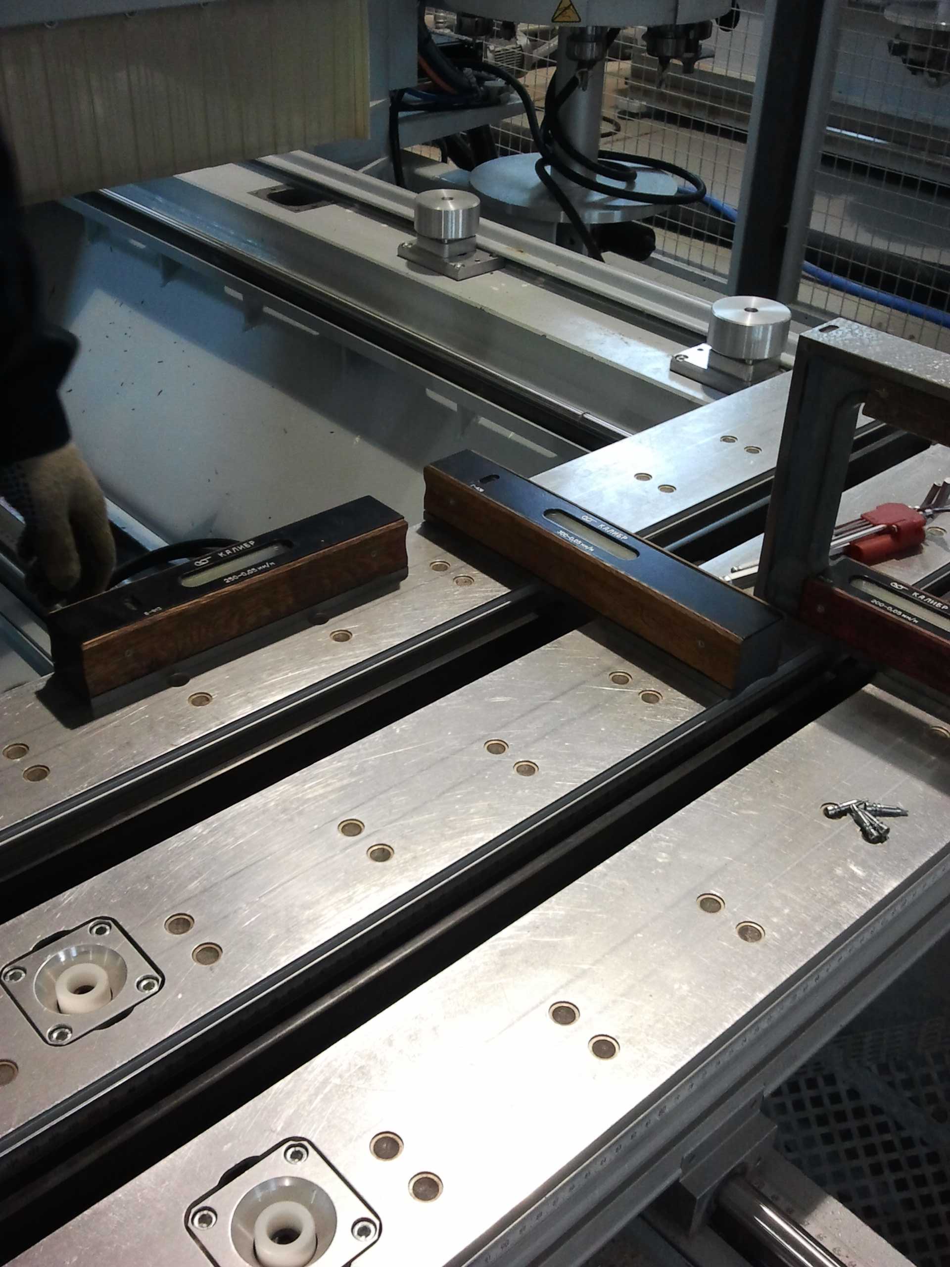

tooshka
Сообщения: 1803
Репутация: 209
Откуда: Нижний Новгород
Re: Приборы для измерения/выствлеия геометрии станкоФ
Сообщение tooshka »
Я на работе такими пользуюсь
1104581.jpg (9960 просмотров) <a class='original' href='./download/file.php?id=8717&sid=5494ffee50824f6338c78eed4316aa1c&mode=view' target=_blank>Загрузить оригинал (260.08 КБ)</a>

tooshka, что фоток так мало, и нет станка крупным планом :)
