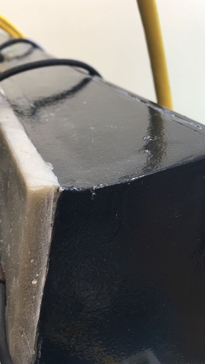

Значится чтобы было понятно о чем речь - был заказ на станину (базу) для многоосевого токарно-фрезерного станка. станок реально высокой точности. что бы понимать - в качестве комплектующих использованы паркеровские линейные модули повышенной точности, микронные линейки и тд и тп. Требования предъявляемые к станине - параллельности установочных плоскостей - сотка. плоскостность тоже в районе 1.5 соток по плоскостям установочных поверхностей (!!).. Вес 140кг..
На что был получен ответ - ваши требования для нас не предел - обеспечим не напрягаясь. так как станок пилотный, и дальше должны были быть еще 3-4 таких же машинки, то технология изготовления была предложена следующая - конструктора этого передового производства разрабатывают оснастку для литья (40тр).. "заводчане" изготавливают разработанную их конструкторами оснастку (50тр) и изготавливают первую станину. (114тр). (Обратите внимание на суммы и работы - это важно). Итого - первая станина со всеми скидками выходит в 190тр. вторая в 105, третья и последующие в 90.. ну вроде логично. первая - цена с работой и оснасткой. вторая - мелкие изменения, третья и дальше - уже все устаканилось..

идеальные, глянцевые поверхности которые обещает производитель "будет как на машине" реально выглядят вот так:
WhatsApp Image 2017-09-12 at 16.24.54.jpeg (3596 просмотров) <a class='original' href='./download/file.php?id=120143&sid=1c2bbfbad3689f53a143ea1d7f559b74&mode=view' target=_blank>Загрузить оригинал (96.9 КБ)</a>
ну немножко дырок.. следов болгарки.. на скорость ведь не влияет...

Порошковая краска (отдельно кстати оговоренная, как и обработка металла перед покраской, как и грунтовка) почему то непринужденно отваливается...
WhatsApp Image 2017-09-12 at 16.26.45.jpeg (3596 просмотров) <a class='original' href='./download/file.php?id=120145&sid=1c2bbfbad3689f53a143ea1d7f559b74&mode=view' target=_blank>Загрузить оригинал (53.58 КБ)</a>
но это не страшно... страшно то что она растворяется растворителем... и СОЖ... интересная краска да ???
