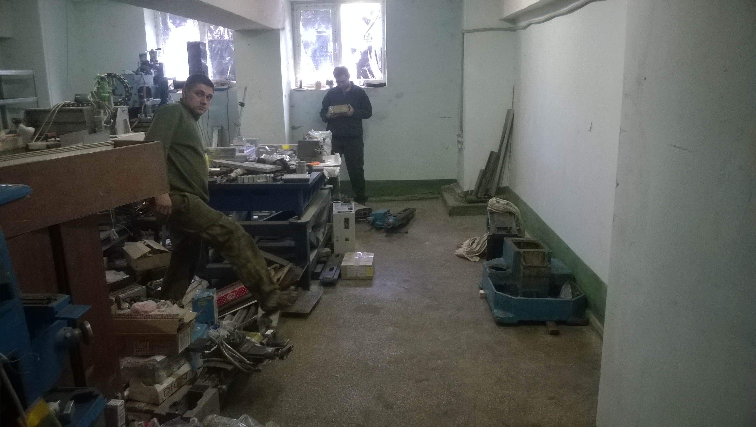

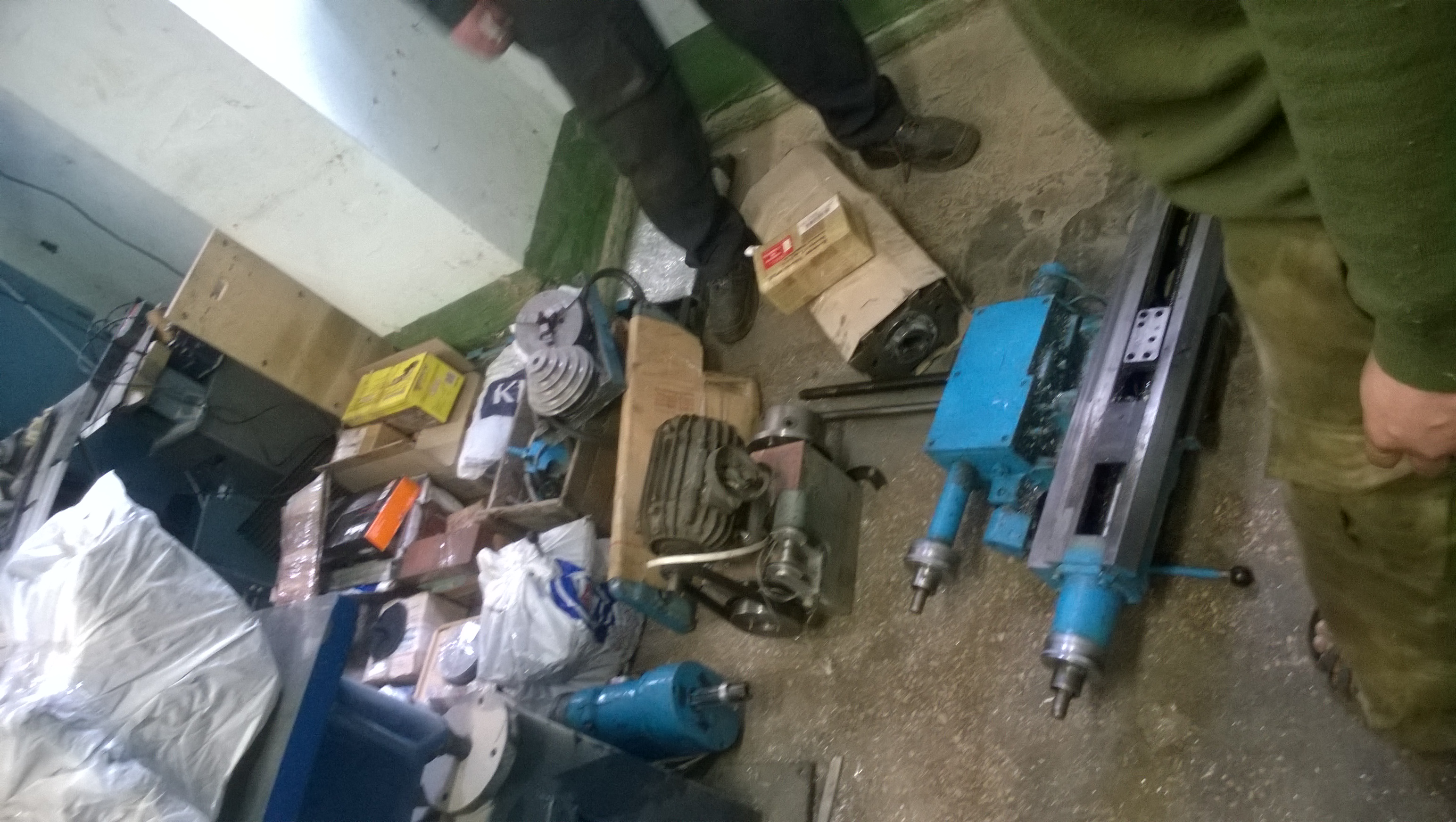

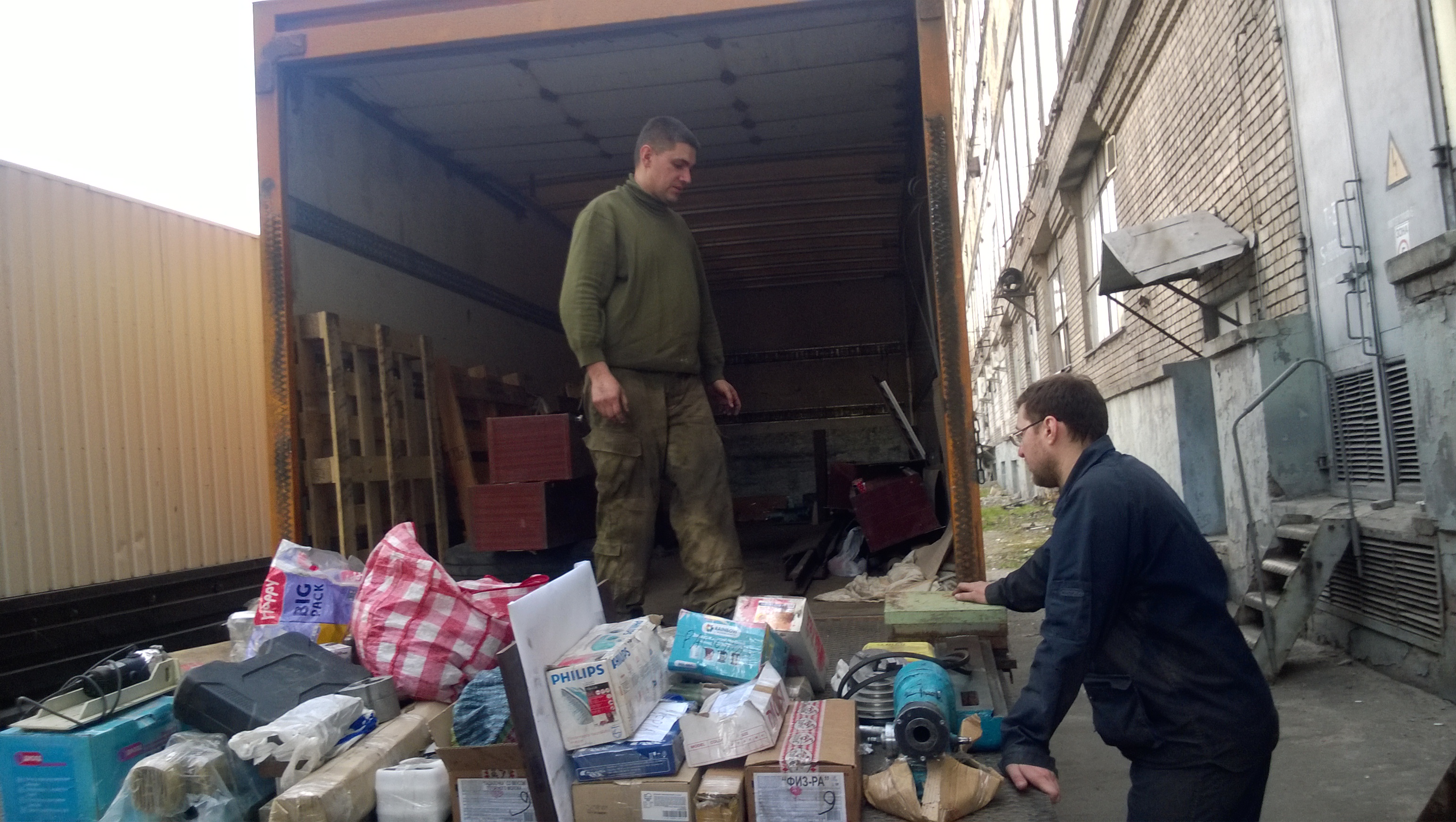

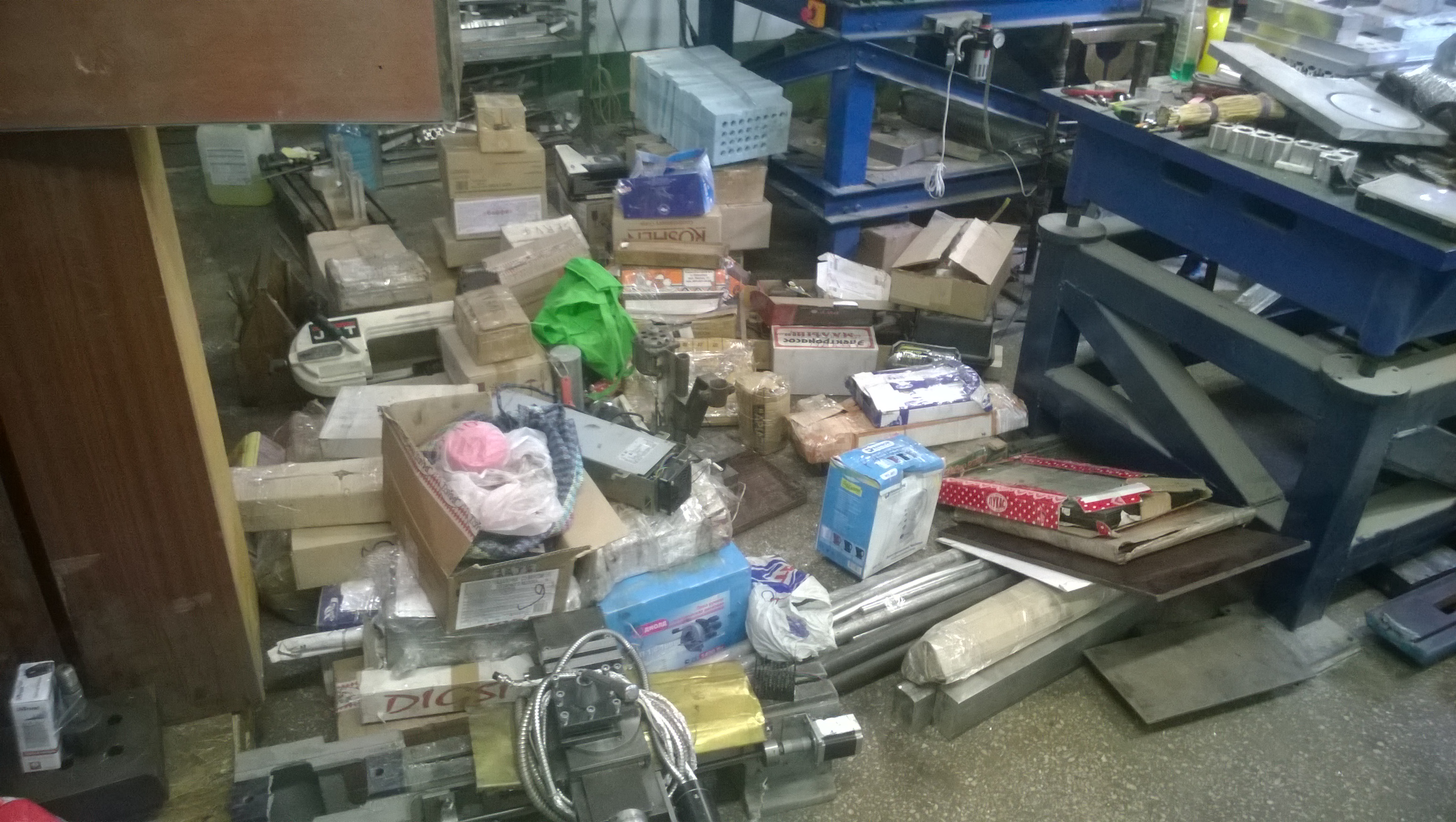

Все эти серваки и ренишоу, такая мелочь....вообще не взлетают))))
Вот я себе урвал так урвал.
(железные ништяки довеском приехали).

den_sibirskiy писал(а):Огласите весь список пожалйста и помедленнее, я записываю :)
Ну, в списке имеет значение только первый пункт, остальные - так, небольшой бонус :hehehe: :hehehe: :hehehe:
1) Aegis..... (на фото в фуре, в камуфляжных штанах) согласился пополнить наш коллектив и переехал на ПМЖ.

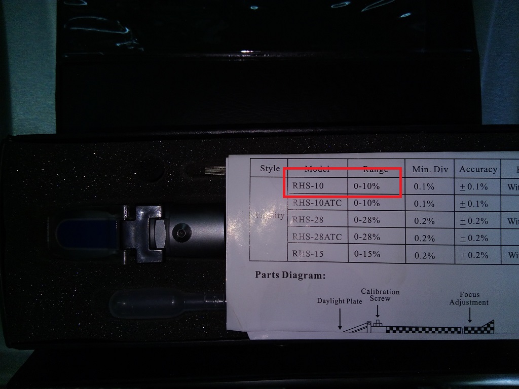

aftaev писал(а):NightV, у тебя рефрактометр сколько показывает концентрацию СОЖ?
щас уже не помню, что-то около 5-6
но у меня шкала какая-то "хитрая" от 0 до 100%, НО, сравнивал с эталонным Mitutoyo (человека который СОЖ торгует) у него шкала была (кажется) до 20-30, НО у меня показывает в десятках, тоесть если у него показывало 5, то у меня 50, получается мой более точный от 0 до 10%, точнее более узкий диапазон (по его словам)
ПС
заглянул в паспорт, и точно, диапазон 0-10%, почему шкала до 100 непонятно
