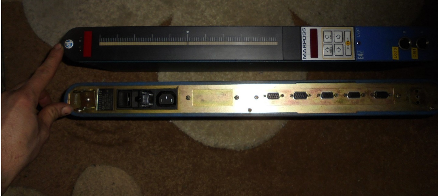

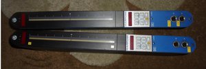

Пришли марпосики:
DSC03863 (Копировать).JPG (3163 просмотра) <a class='original' href='./download/file.php?id=71387&sid=1d6dfbe84460e8fc6003afdcd28d4b70&mode=view' target=_blank>Загрузить оригинал (178.72 КБ)</a>
DSC03866 (Копировать).JPG (3163 просмотра) <a class='original' href='./download/file.php?id=71388&sid=1d6dfbe84460e8fc6003afdcd28d4b70&mode=view' target=_blank>Загрузить оригинал (187.27 КБ)</a>
aftaev писал(а):Пришли марпосики:
а что это? :thinking:
NightV писал(а):а что это?
Индикация для линейных трансов (LVDT probe). Если грубо - микрометр который показывает вписываемся в допуски или нет.
https://www.youtube.com/watch?v=0nLpsGhUwsA
http://www.ebay.com/itm/MARPOSS-M1-Elec ... 1630884211
MARPOSS M1 Electron 1779039917 Bore Gauge 39.975/39.955 mm

aftaev, у нас такие штуки используют на заводе для контроля точных размеров. ну по применению такие, фирма и устройство могут немного отличаться
нікому нічого не нав'язую.
И нам примерно для такого. Заказчик хочет так: выточили деталь, положили ее на стенд, если красным горит = в мусорку, зеленым = отправляют заказчику. Деталь нужно измерять в нескольких точках.
Штука как понимаю подключается к компу. Ну и попробую к нему прикрутить Ренишоу БалБар :)

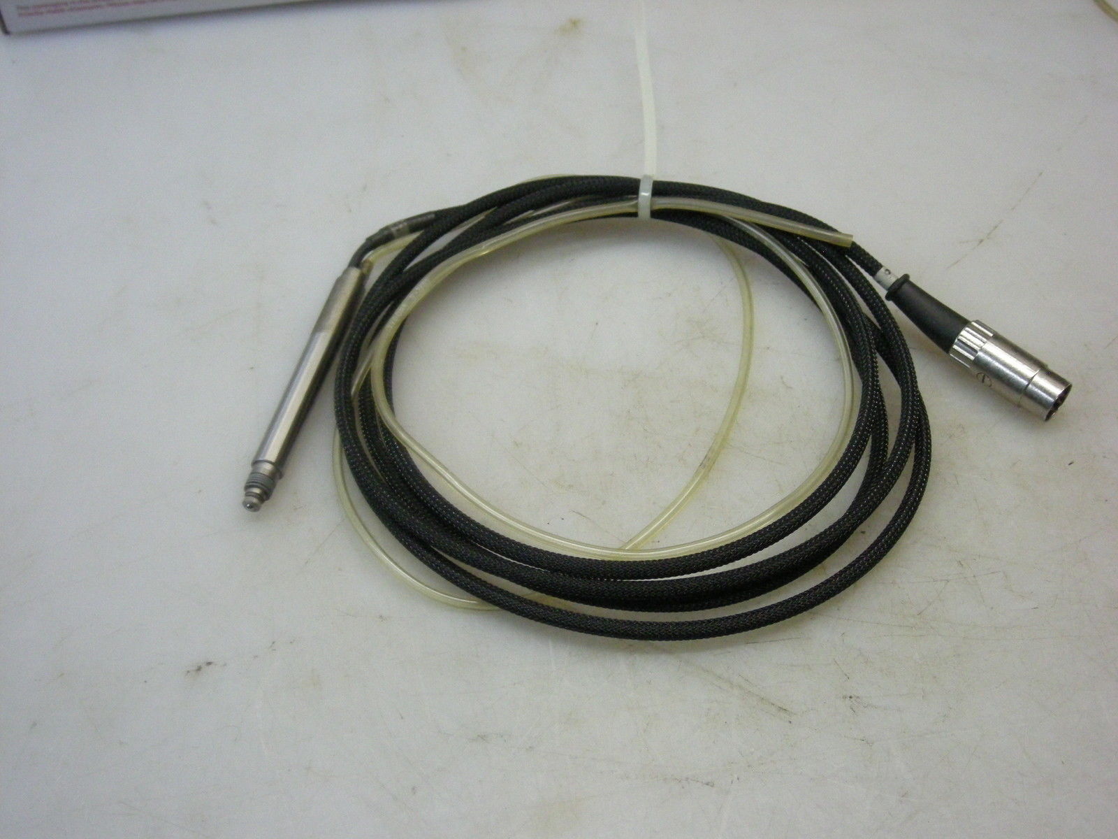

У Solartron есть пробники с пневматикой. Если правильно понимаю - воздух подали - от втянулся и можно подсовывать деталь для измерения ;)

У Heidenhain есть и пневмо приводом и с моторчиком, типа таких - http://www.ebay.com/itm/161562812509

А эти MARPOSS - каждый на один размер откалиброваны? Изменить пределы измерений нельзя?
At the nanometer level, the world is made of rubber (с)
netraider, на евау много чего интересного. Например есть лазерные микрометры ;)
Два Мапросса с доставкой мне обошлись в 150 баксов ;) Пробники купил по 25 баксов.
По твоей сцылке прибор под 1300 баксов - нафига он нужен :)

aftaev писал(а): два Мапросса с доставкой мне обошлись в 150 баксов
Это первая попавшаяся ссылка. Похожий набор недавно на немецком ебее ушел за 300.
Я MT12(правда без привода) и ND282B за 120$ в сумме купил.

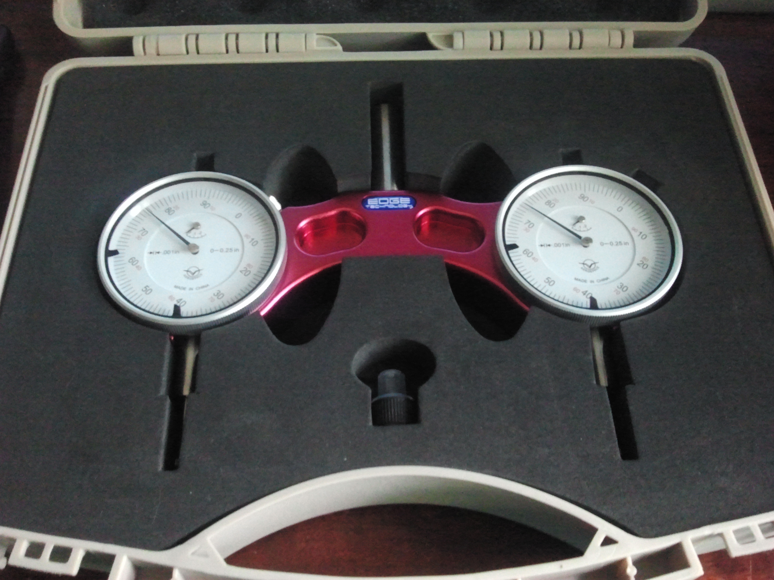

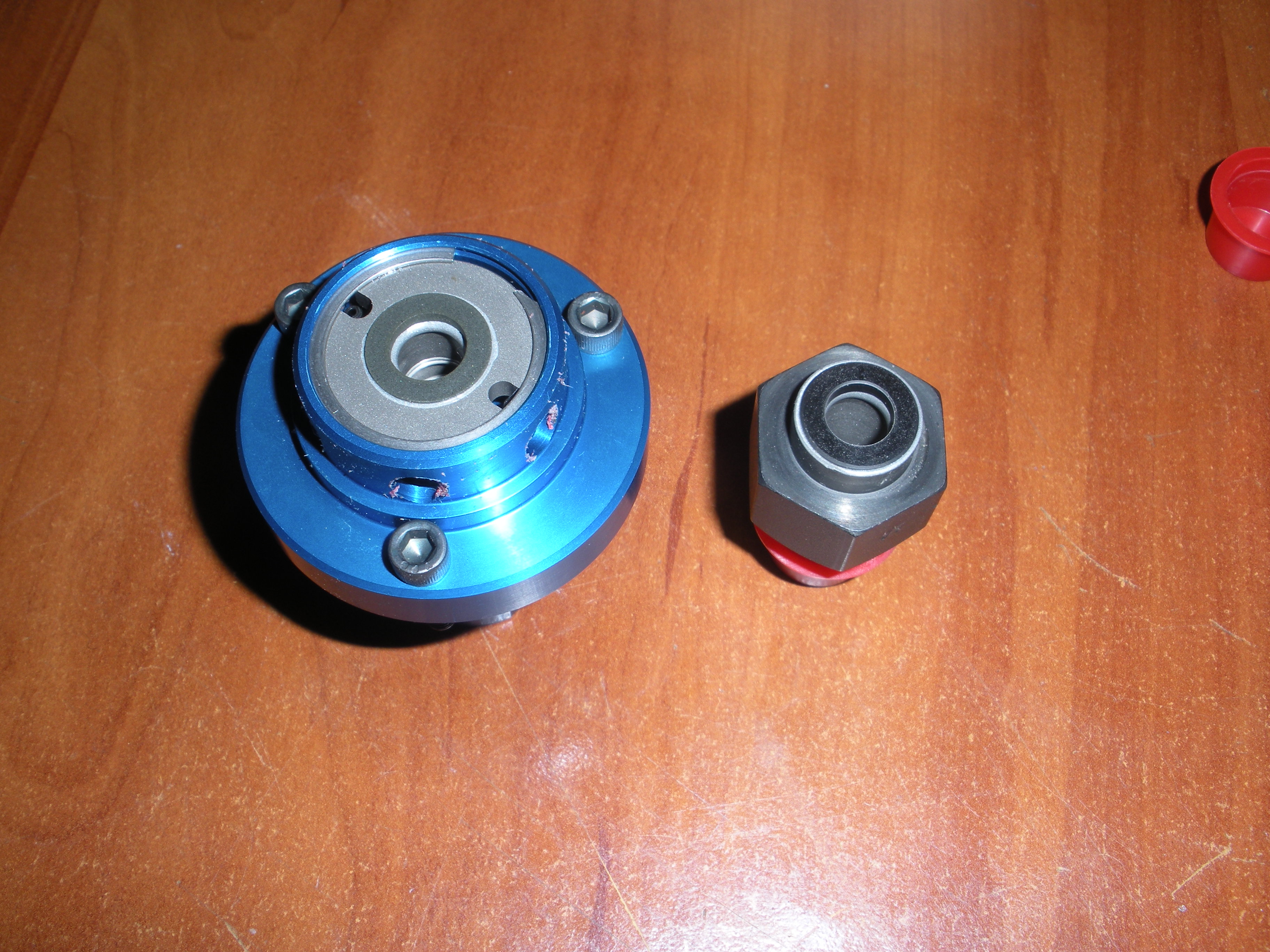

Не могу найти как эта приспособа правильно называется, чтоб в поисковик забить? Гугл хрень какую-то по картинке выдает. :cry:
20130818_114149.jpg (3053 просмотра) <a class='original' href='./download/file.php?id=71475&sid=1d6dfbe84460e8fc6003afdcd28d4b70&mode=view' target=_blank>Загрузить оригинал (1.64 МБ)</a>
Shah писал(а):Не могу найти как эта приспособа правильно называется
Тебе именно такую? Вот тут Измерительный инструмент Edge Technology ссылки на официальный сайт и их магазин на ибэй.

Лодочник, Predator, спасибо огромное.
