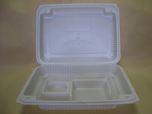

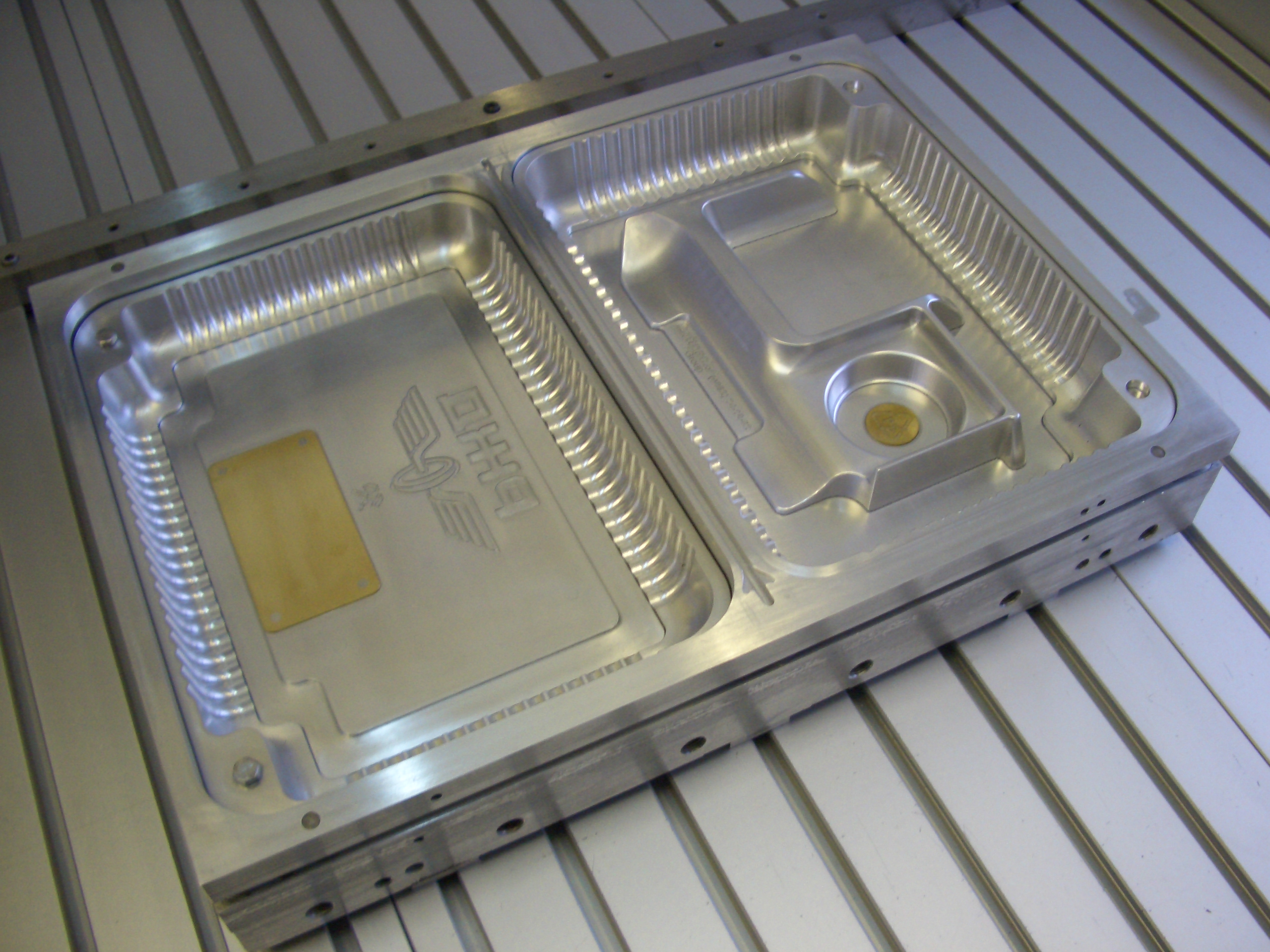

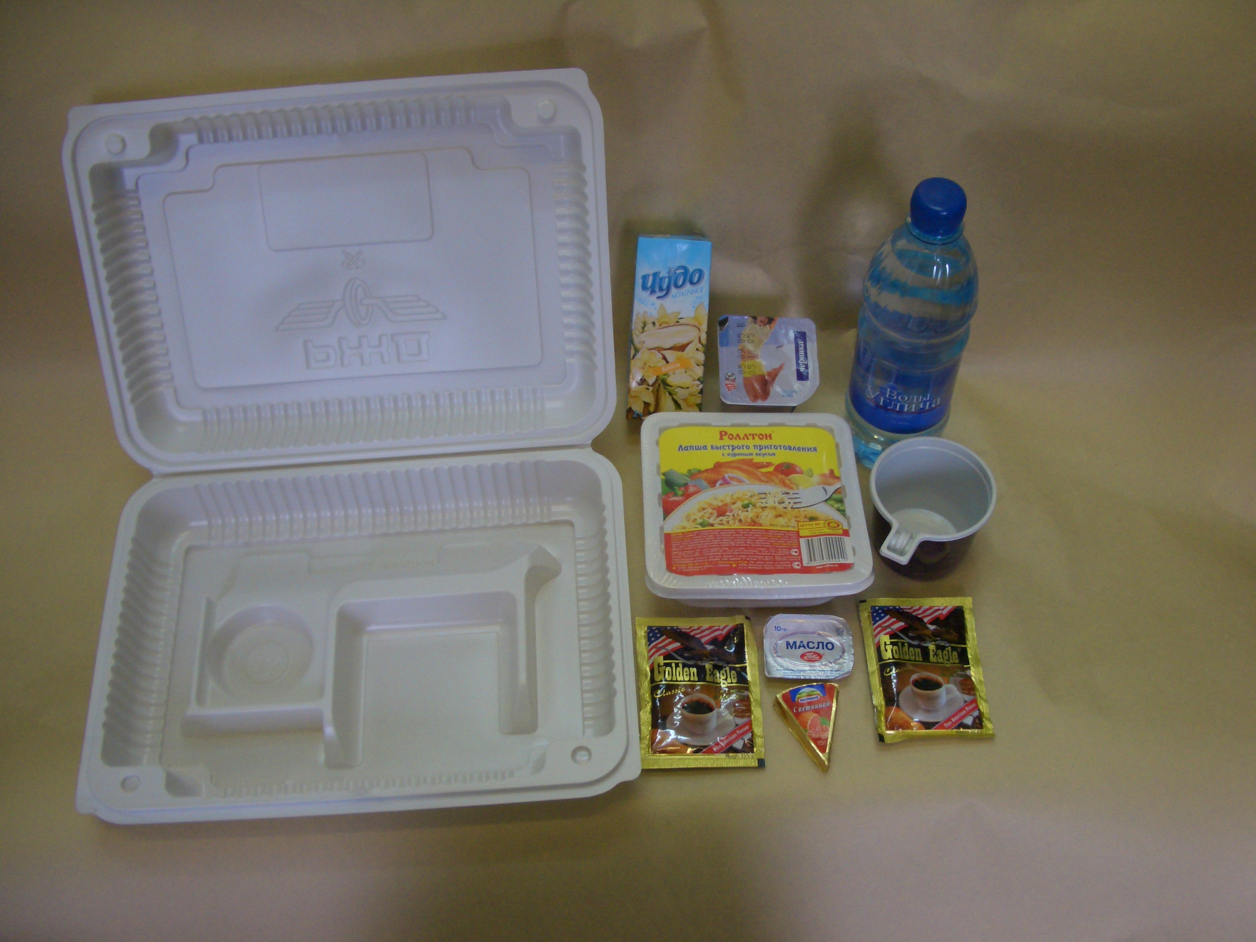

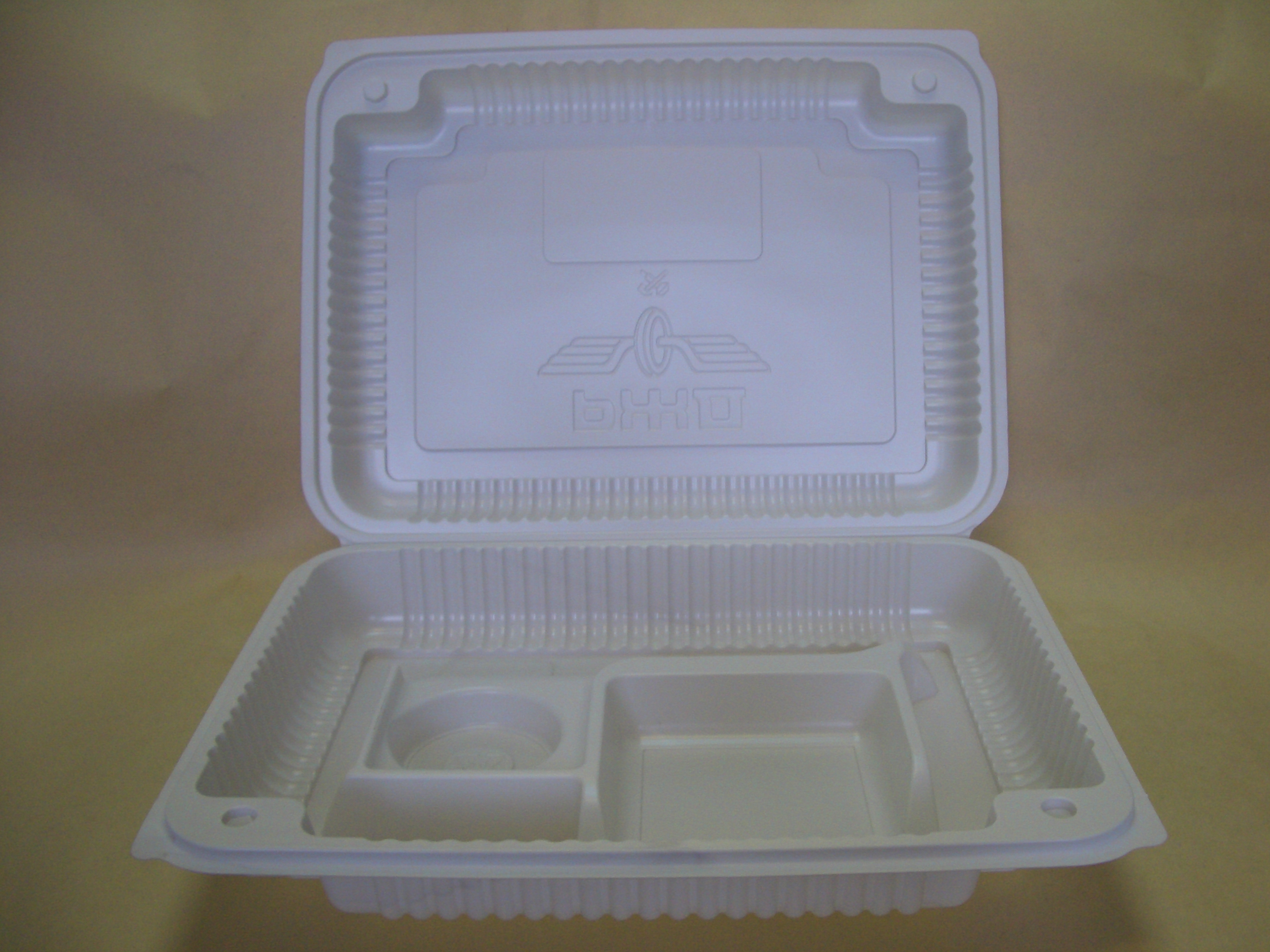

Вот тот самый ланчбокс с набором продуктов, который когда-то делали для Северной железной дороги.
CIMG0171.JPG (5100 просмотров) <a class='original' href='./download/file.php?id=22178&sid=fc78e2906420d07e763e2bc47822e2b2&mode=view' target=_blank>Загрузить оригинал (2.15 МБ)</a>
Коробка с набором продуктов, под которые на дне делался ложемент, чтобы не болтались. (5100 просмотров) <a class='original' href='./download/file.php?id=22179&sid=fc78e2906420d07e763e2bc47822e2b2&mode=view' target=_blank>Загрузить оригинал (1.62 МБ)</a>
13.JPG (5100 просмотров) <a class='original' href='./download/file.php?id=22180&sid=fc78e2906420d07e763e2bc47822e2b2&mode=view' target=_blank>Загрузить оригинал (1.75 МБ)</a>

Впечатляющая работа конечно! Финиш формы идеальный, заглядение для меня просто.
А у вас стоимость обеда входит в стоимость билета, или это по желанию уже в поезде?

А я про обеды ничего не знаю!!! Мы в таких вагонах не ездим, мы руки отмоем и в плацкарт!
Эта форма сделана давно. Тогда я сам еще и пластик формовал, т.е. форма сделана для себя. С полировкой постарались на славу. Клиент солидный, надо было его заполучить, разбогатеть хотели. Не вышло, было всего три тиража, даже 100 тыс. штук не сделали.

Шикарные у Вас формы пресс-формы ! :good:
Скажите, а такую идеальную поверхность реально получить обработкой только станком, или без ручной доводки (полировки) не обойтись?

Я сейчас вышкуриваю только те формы, которые для изделий из прозрачной пленки.
Полировкой не занимаюсь. Достаточно вышкурить "мокрой" бумагой номер 400 или "сухой" номер 180-220. Такую риску уже не видно. Если изделие из непрозрачной пленки, то лучше сделать шаг инструмента поменьше, и hand made-дом не заниматься. Чаще всего вполне хватает качества из-под фрезы.

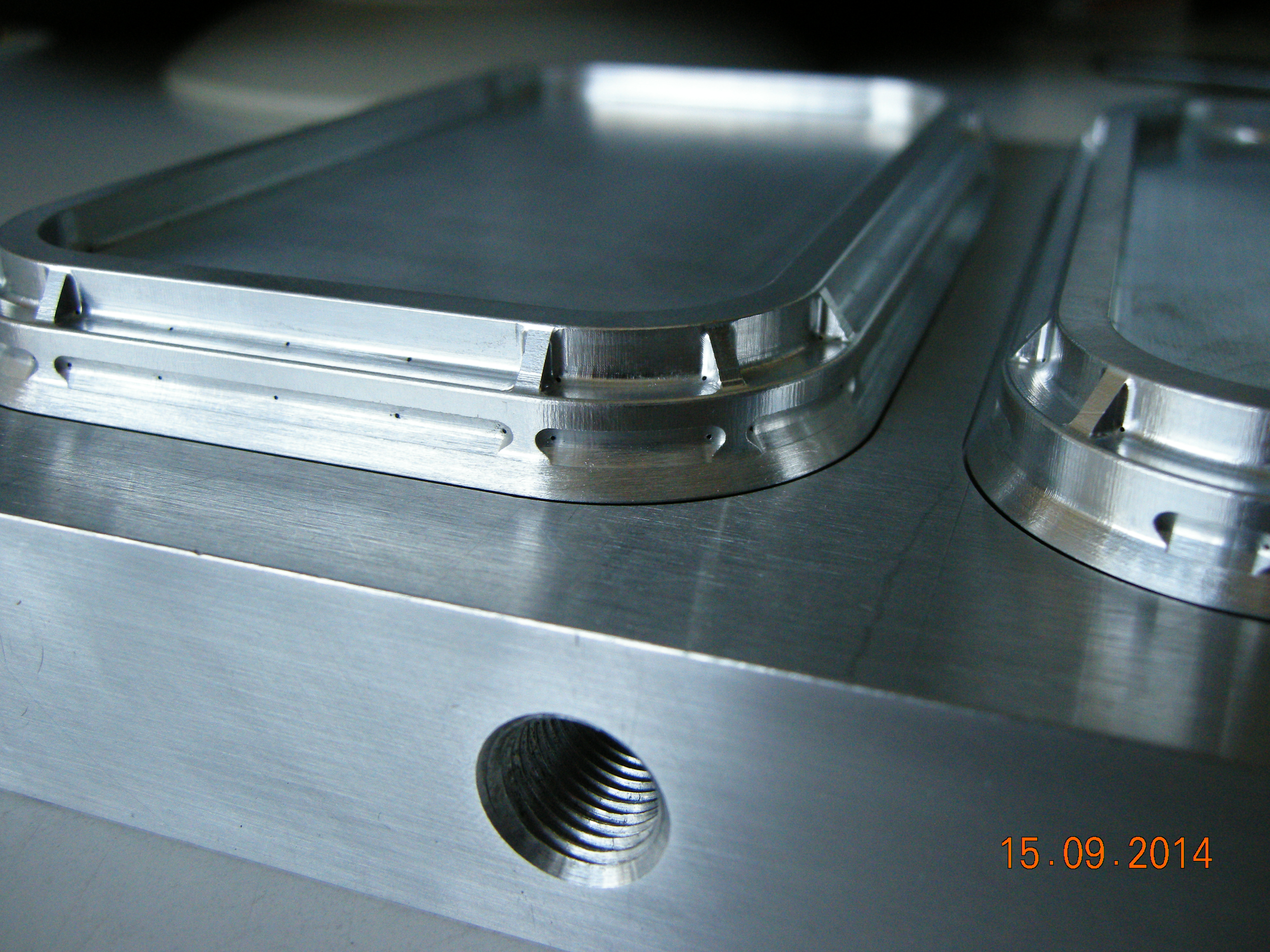

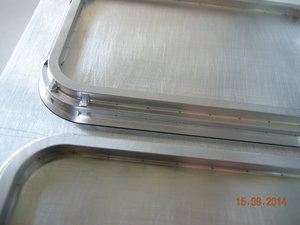

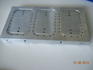

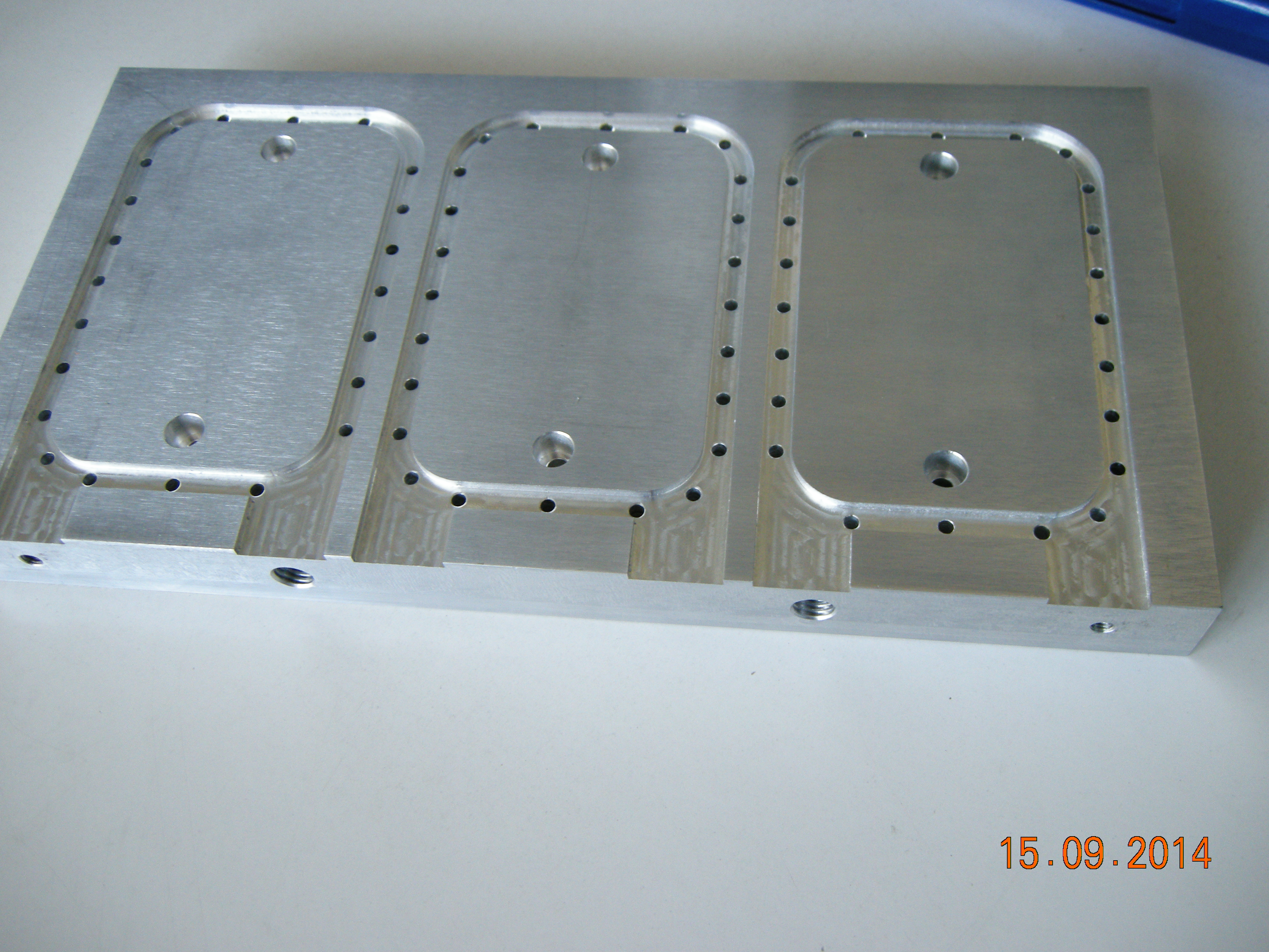

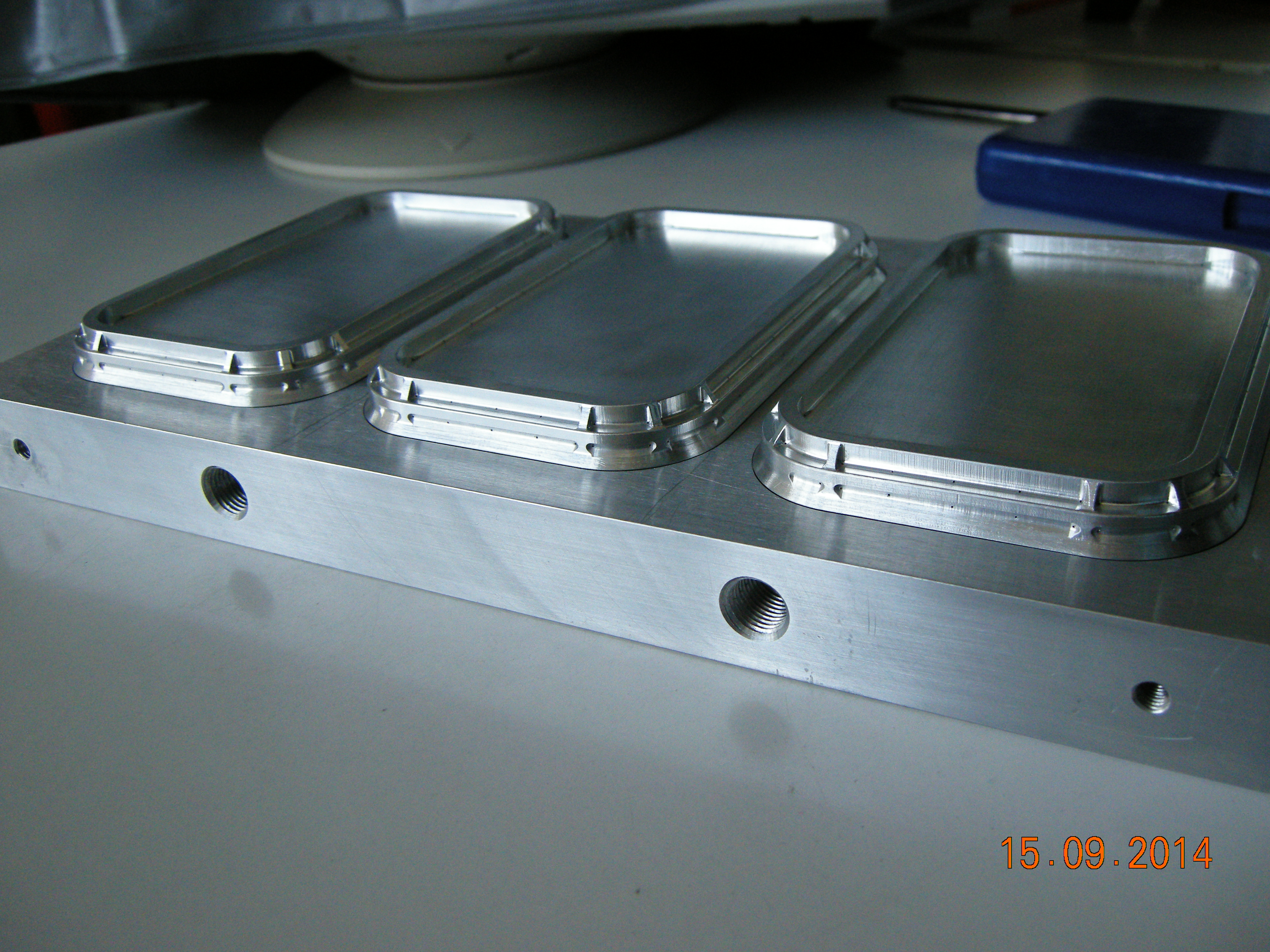

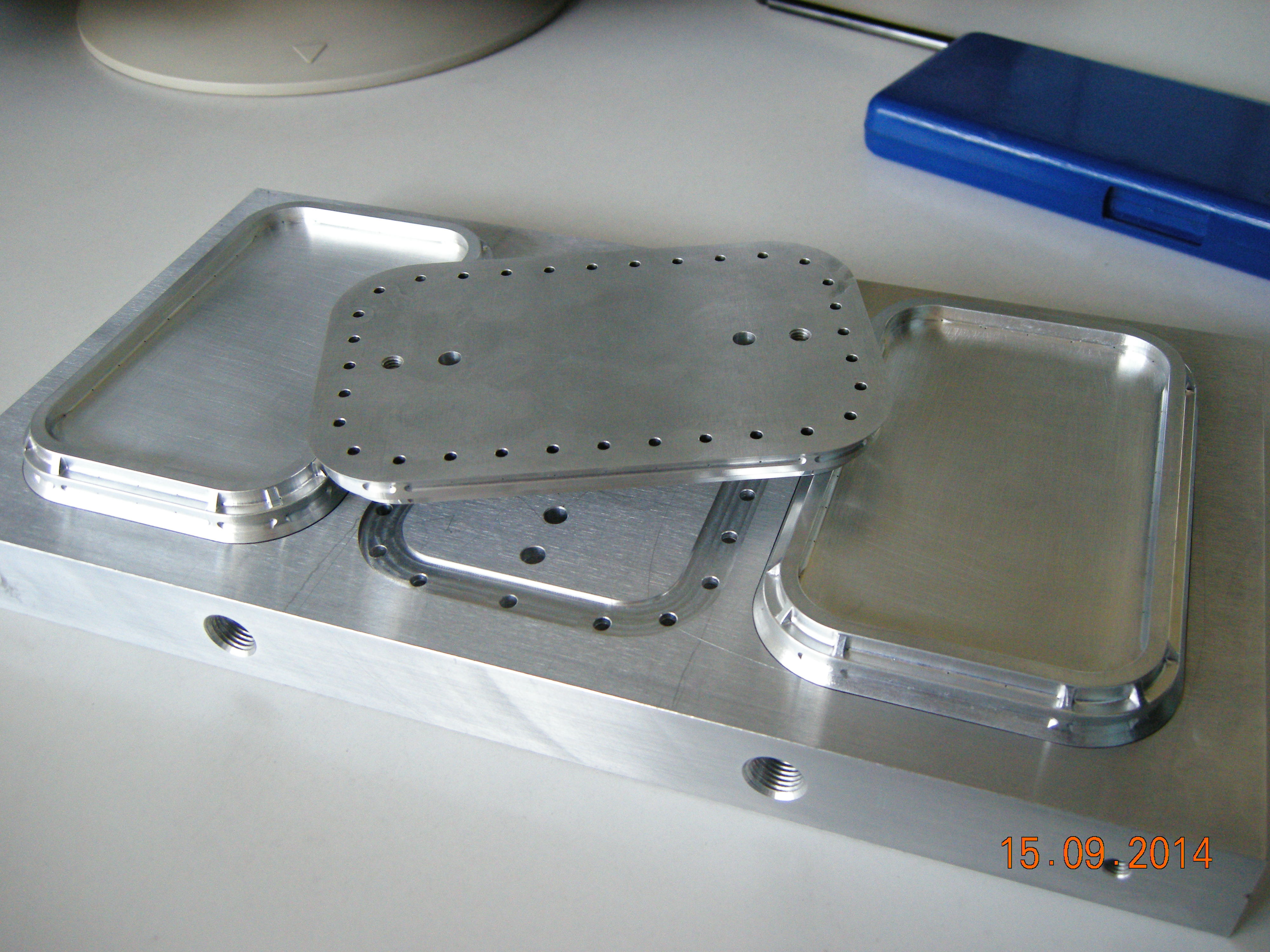

Здравствуйте, форумчане.
Появилось изделие, которое не стыдно показать.
Это форма для крышки лотка под творог.
Форма позитивная. Воздух удаляется через кольцевую щель вокруг каждой матрицы.
Фото 128.jpg (4185 просмотров) <a class='original' href='./download/file.php?id=33173&sid=fc78e2906420d07e763e2bc47822e2b2&mode=view' target=_blank>Загрузить оригинал (4.55 МБ)</a>
Основание сверху (4185 просмотров) <a class='original' href='./download/file.php?id=33174&sid=fc78e2906420d07e763e2bc47822e2b2&mode=view' target=_blank>Загрузить оригинал (3.68 МБ)</a>
Основание сверху
Основание снизу (4185 просмотров) <a class='original' href='./download/file.php?id=33175&sid=fc78e2906420d07e763e2bc47822e2b2&mode=view' target=_blank>Загрузить оригинал (3.72 МБ)</a>
Основание снизу
В сборе (4185 просмотров) <a class='original' href='./download/file.php?id=33176&sid=fc78e2906420d07e763e2bc47822e2b2&mode=view' target=_blank>Загрузить оригинал (4.63 МБ)</a>
В сборе
Фото 121.jpg (4185 просмотров) <a class='original' href='./download/file.php?id=33177&sid=fc78e2906420d07e763e2bc47822e2b2&mode=view' target=_blank>Загрузить оригинал (4.32 МБ)</a>
Отв. для удаления воздуха (4185 просмотров) <a class='original' href='./download/file.php?id=33178&sid=fc78e2906420d07e763e2bc47822e2b2&mode=view' target=_blank>Загрузить оригинал (4.53 МБ)</a>

Каждая матрица по 5 часов. На фото нет ещё одной части формы - крышки. В ней здоровый карман глубиной 20 мм. Вот с ним я ковырялся долго из-за хилости оборудования.
DimBa
Сообщения: 97
Зарегистрирован: 06 ноя 2013, 14:48
Репутация: 103
Откуда: Ярославль
Re: Формы для термоформовки
Сообщение DimBa »
Две недели ждал пока изготовят фасонную фрезу для обработки поднутрения под замок.

DimBa писал(а):Две недели ждал пока изготовят фасонную фрезу для обработки поднутрения под замок.
фото бы чудо фрезы :)
Сообщения: 11731
Пока не прочитал про фрезу думал - как удалось вырезать "поднутрения".
