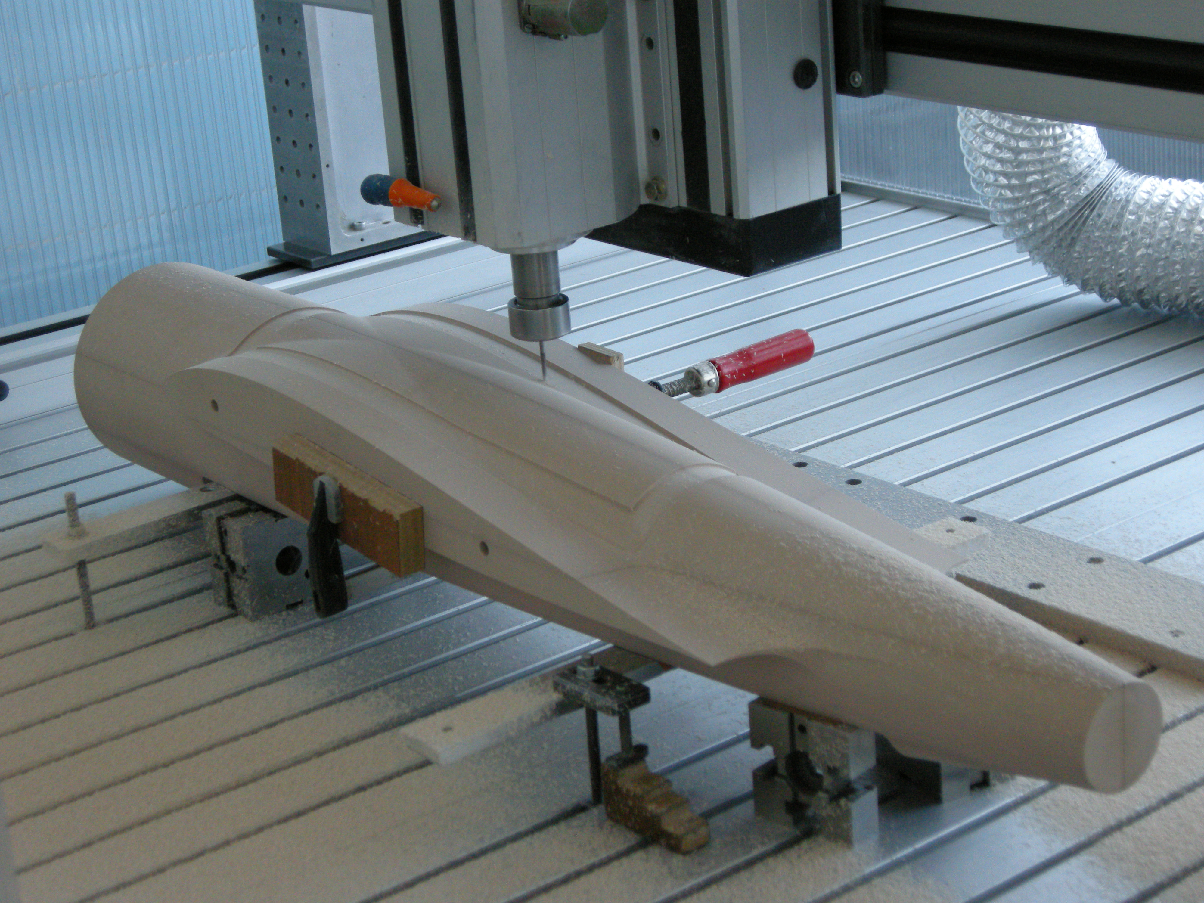

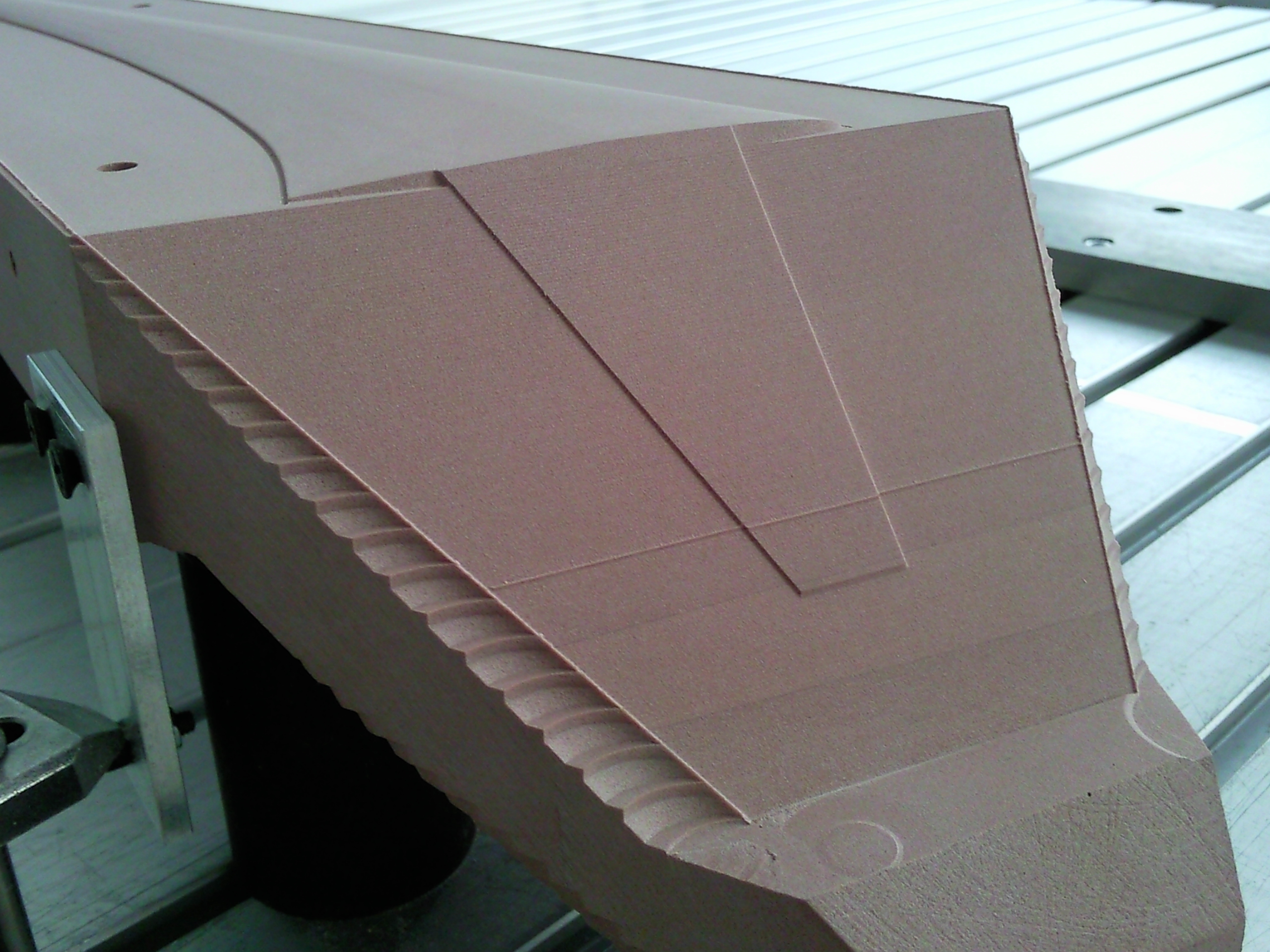

Бывают заказы на мастер-модели для матриц под стеклопластик.
Вот, например, фюзеляж для беспилотника Иркут.
По деталям плюс модель для крышки парашютного отсека. (6308 просмотров) <a class='original' href='./download/file.php?id=20656&sid=6e7c549909507ec6e1728e360ee4a2bb&mode=view' target=_blank>Загрузить оригинал (3.14 МБ)</a>
Выборка кармана под крышку парашютного отсека. (6308 просмотров) <a class='original' href='./download/file.php?id=20657&sid=6e7c549909507ec6e1728e360ee4a2bb&mode=view' target=_blank>Загрузить оригинал (4.23 МБ)</a>
В сборе. (6308 просмотров) <a class='original' href='./download/file.php?id=20658&sid=6e7c549909507ec6e1728e360ee4a2bb&mode=view' target=_blank>Загрузить оригинал (3.7 МБ)</a>
В сборе.

А из чего эти модели?
Re: Мастер-модели
Здорово у вас получается, какой опыт работы на чпу?
Какой Кам используете ?
DimBa
Сообщения: 97
Зарегистрирован: 06 ноя 2013, 14:48
Репутация: 103
Откуда: Ярославль
Re: Мастер-модели
Сообщение DimBa »
Модели сделаны из модельного пластика Obomodulan. Сейчас предпочитаю использовать Necuron.
Этим делом начал заниматься восемь лет назад с абсолютного нуля. Работаю в программе IsyCAM 3.0,
которая была вместе со станком. Привык к ней. Её возможностей хватает на 95% работ. Самые
сложные задачи решаю в MILLе.

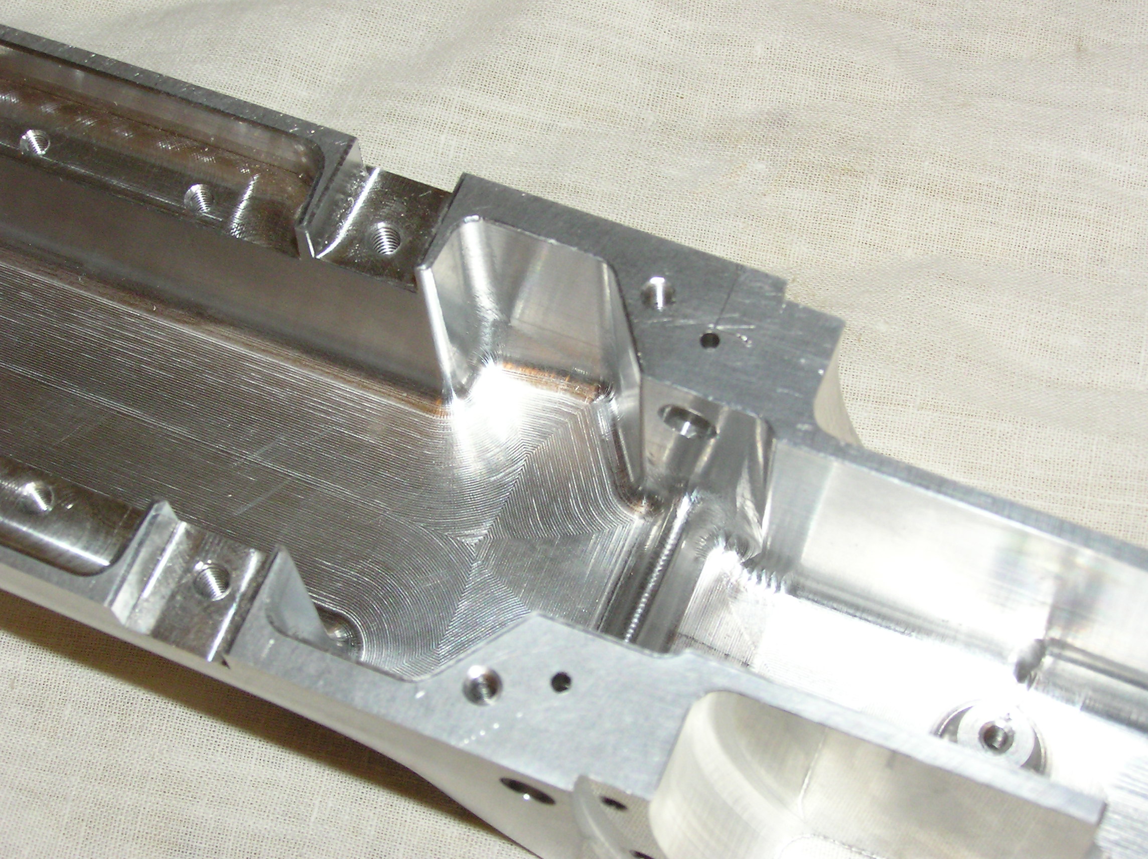

Есть в моей коллекции одна работа, которая мне очень нравится.
Это корпус скоростной кордовой автомодели. Сделано из бруска дюраля с четырех сторон.
P1010012.JPG (6192 просмотра) <a class='original' href='./download/file.php?id=20683&sid=6e7c549909507ec6e1728e360ee4a2bb&mode=view' target=_blank>Загрузить оригинал (813.54 КБ)</a>
P1010004.JPG (6192 просмотра) <a class='original' href='./download/file.php?id=20684&sid=6e7c549909507ec6e1728e360ee4a2bb&mode=view' target=_blank>Загрузить оригинал (816.29 КБ)</a>
P1010007.JPG (6192 просмотра) <a class='original' href='./download/file.php?id=20685&sid=6e7c549909507ec6e1728e360ee4a2bb&mode=view' target=_blank>Загрузить оригинал (795.2 КБ)</a>
IGon
Сообщения: 164
Зарегистрирован: 05 ноя 2012, 11:10
Репутация: 11
Откуда: Хмельницкий, Украина
Re: Мастер-модели
Сообщение IGon »
Класс! 4-мя переустановками?
DimBa
Сообщения: 97
Репутация: 103
Откуда: Ярославль
Re: Мастер-модели
Сообщение DimBa »
Справа, слева - карманы под задние колёса, потом снаружи и потом внутри.

Re: Мастер-модели
Сообщение IGon »
А почему внутри последней стороной? По идее было бы лучше наружную в конце, установив на плоскость.
DimBa
Сообщения: 97
Репутация: 103
Откуда: Ярославль
Re: Мастер-модели
Сообщение DimBa »
Вы правы, я просто забыл уже. Был сделан специальный стапель, ставил на плоскость, крепил к тем отв., которые уже были сделаны.
