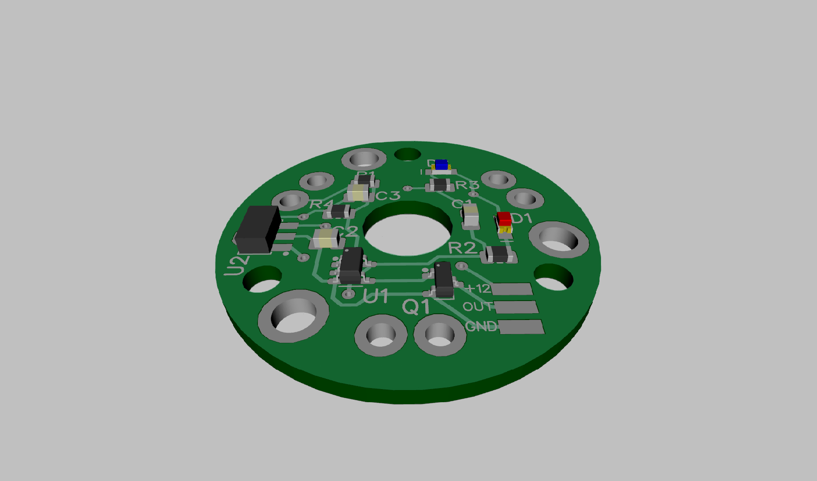

Вспомнил молодость, накидал 3D модель платы, возможно она поможет в дальнейшем исключить косяки при повторении устройства
Модель в солиде не так красиво выглядит, нет дорожек, но всё же.
Кстати при добавлении этой платы в сборку автора становится явно видно что элементы упираются в части центроискателя

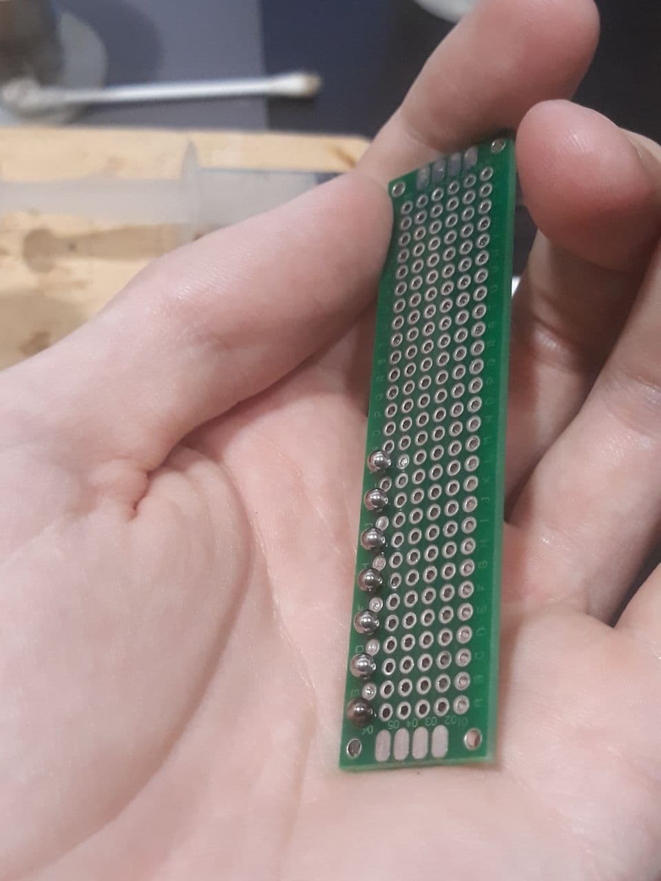

sima8520 писал(а): Парни, а чем вы припаиваете шарики к плате?
Как говорили - на китайский флюс паяется элементарно. только греть не через сам шар, а плату снизу...
photo_2020-05-04_00-38-41.jpg (4268 просмотров) <a class='original' href='./download/file.php?id=188670&sid=5dd276a34792682d7300037d37c2e32f&mode=view' target=_blank>Загрузить оригинал (69.65 КБ)</a>
А ещё, как вариант, можно прижимать, а не паять. также можно прессовать пробовать. Анодирование - изолятор.
photo_2020-11-12_02-31-32 (2).jpg (4268 просмотров) <a class='original' href='./download/file.php?id=188671&sid=5dd276a34792682d7300037d37c2e32f&mode=view' target=_blank>Загрузить оригинал (56.86 КБ)</a>
