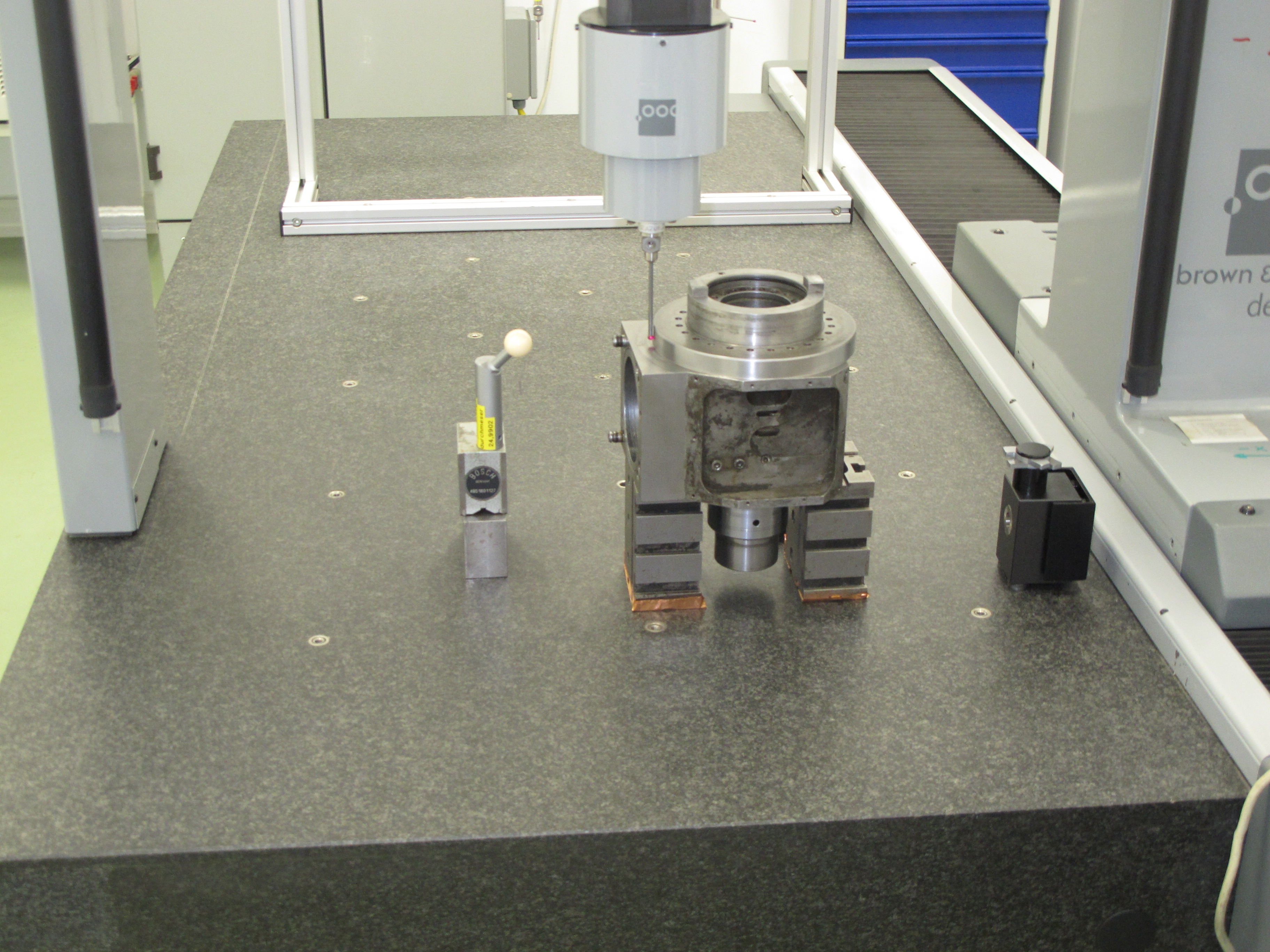

Сняли ротор у Фелмана.
IMG_5661.JPG (4736 просмотров) <a class='original' href='./download/file.php?id=185331&sid=4c48f258d47a36b65807971031cf7013&mode=view' target=_blank>Загрузить оригинал (1.73 МБ)</a>
IMG_5665.JPG (4736 просмотров) <a class='original' href='./download/file.php?id=185332&sid=4c48f258d47a36b65807971031cf7013&mode=view' target=_blank>Загрузить оригинал (1.84 МБ)</a>
IMG_5671.JPG (4736 просмотров) <a class='original' href='./download/file.php?id=185333&sid=4c48f258d47a36b65807971031cf7013&mode=view' target=_blank>Загрузить оригинал (2.02 МБ)</a>
Мотор BLDC с скрытыми магнитами и резольвером. С не закороченными обмотками вращается свободно, вообще без зубцового эффекта. Сначала думали что асинхронник. Производства Паркер.

dpss-2, а чем шлифуете?
dpss-2
Сообщения: 628
Репутация: 305
Настоящее имя: Alex
Re: Что мы делаем. Москва
Сообщение dpss-2 »
Эльбором. Нам с Фелманом досталась шлифовальная головка, которая должна была ставиться в ISO30 с контроллером и расходниками. Головка была не комплектная, а вот чемодан с наборами алмазных и КБН инструментов пошел в работу. Ну и с КШС приехала тумба с нехилым приданным, почти не разграбленным.

dpss-2 писал(а): Эльбором.
Режимы какие? Диаметр какой? Я сейчас заказал разное КНБ и алмаз. Нужно наплавку карбид титана + карбид вольфрама шлифовать.
dpss-2
Сообщения: 628
Репутация: 305
Настоящее имя: Alex
Сообщение dpss-2 »
Диаметр 12мм. Толщина абразивного слоя 0.3мм 24тысячи оборотов, около 30метров в минуту. Подача очень не большая, за шаг около 2мкм. Деталь одна, спешить не куда.
