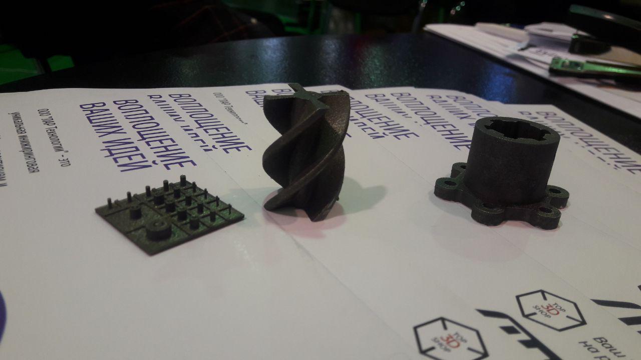

Эти детали можно в живую посмотреть и пощупать на выставке 3D Print Expo 2018 на стенде Top3DShop.
ха на первой фотке они как будто напечатаны (ну в смысле на бумаге напечатаны... в смысле краской на бумаге :lol: )
photo_2018-10-12_15-27-51.jpg (12979 просмотров) <a class='original' href='./download/file.php?id=148186&sid=9e41d112abdfd991ae791efee0d7739e&mode=view' target=_blank>Загрузить оригинал (98.31 КБ)</a>
photo_2018-10-12_15-43-06.jpg (12979 просмотров) <a class='original' href='./download/file.php?id=148187&sid=9e41d112abdfd991ae791efee0d7739e&mode=view' target=_blank>Загрузить оригинал (70.91 КБ)</a>
Re: Nick / Лар-технологии / CNC-BOX - наши изделия
Nick писал(а):на первой фотке они как будто напечатаны (ну в смысле на бумаге напечатаны... в смысле краской на бумаге )
Не, тени выдают. :)
