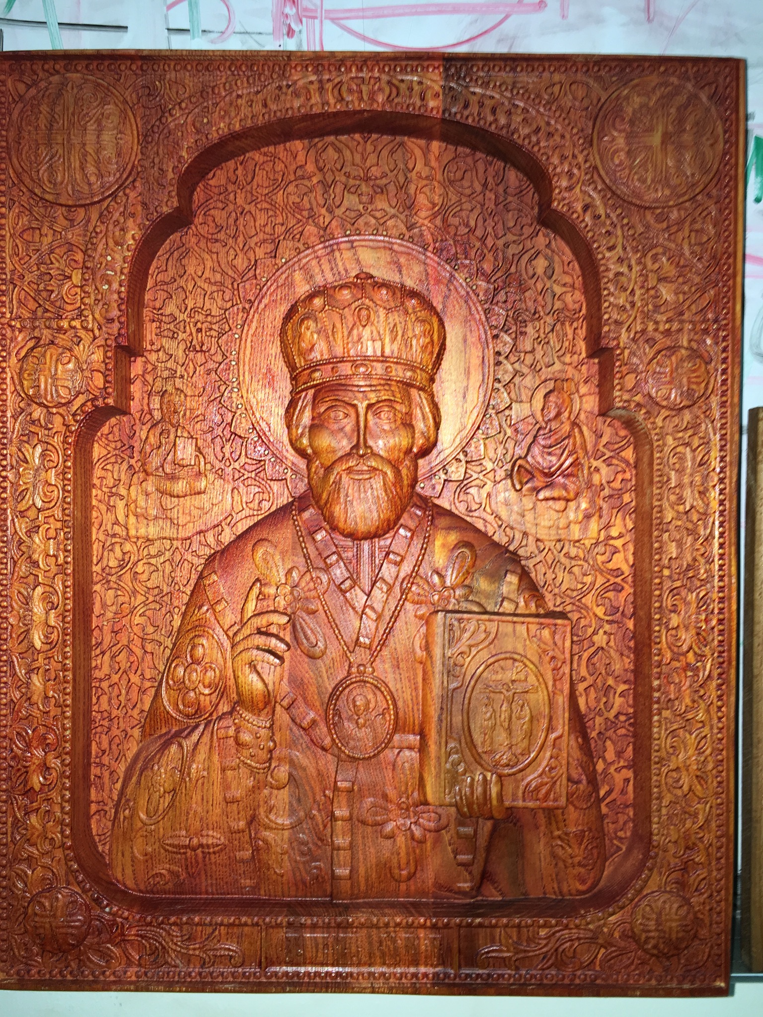

Вот сегодня и мебельного щита вырезал, материальчик конечно мягко говоря фуфловый, первый проход прорезал вдоль волокон с припуском 0.3 смотреть было страшно, второй проход поперек волокон 0.3мм зачистил конечно, но мелкий ворс остался, хотя не видно было, а после морилки где ворс намного темнее стало.

Сосна совершенно не подходит под такие вещи :) Только в качестве тестового прогона, убедиться, что программа составлена верно :)

Ну типа того, хотя щас после морилки прошелся щеткой и покрыл лаком стало поприличней

вот с лаком

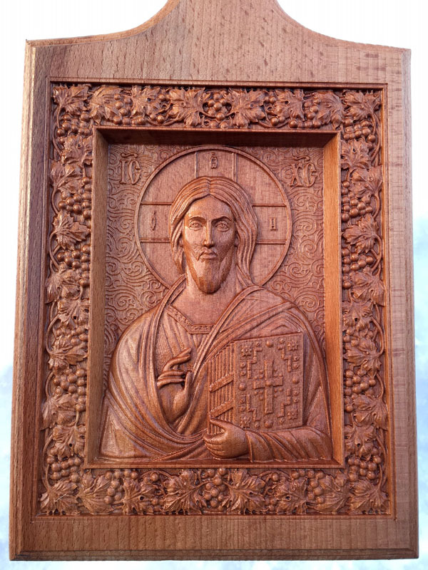

Вот на буке красиво получается

Совсем другое дело :)

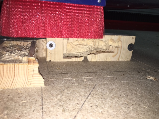

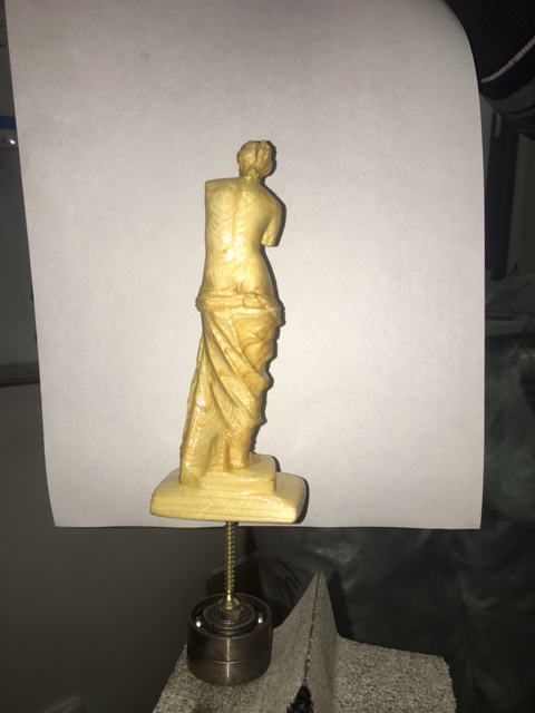

Вот сегодня статуэтку отлаживал

Статуэтка получилась ну просто бомбезной! Не знаю, меня античность манила всегда.
