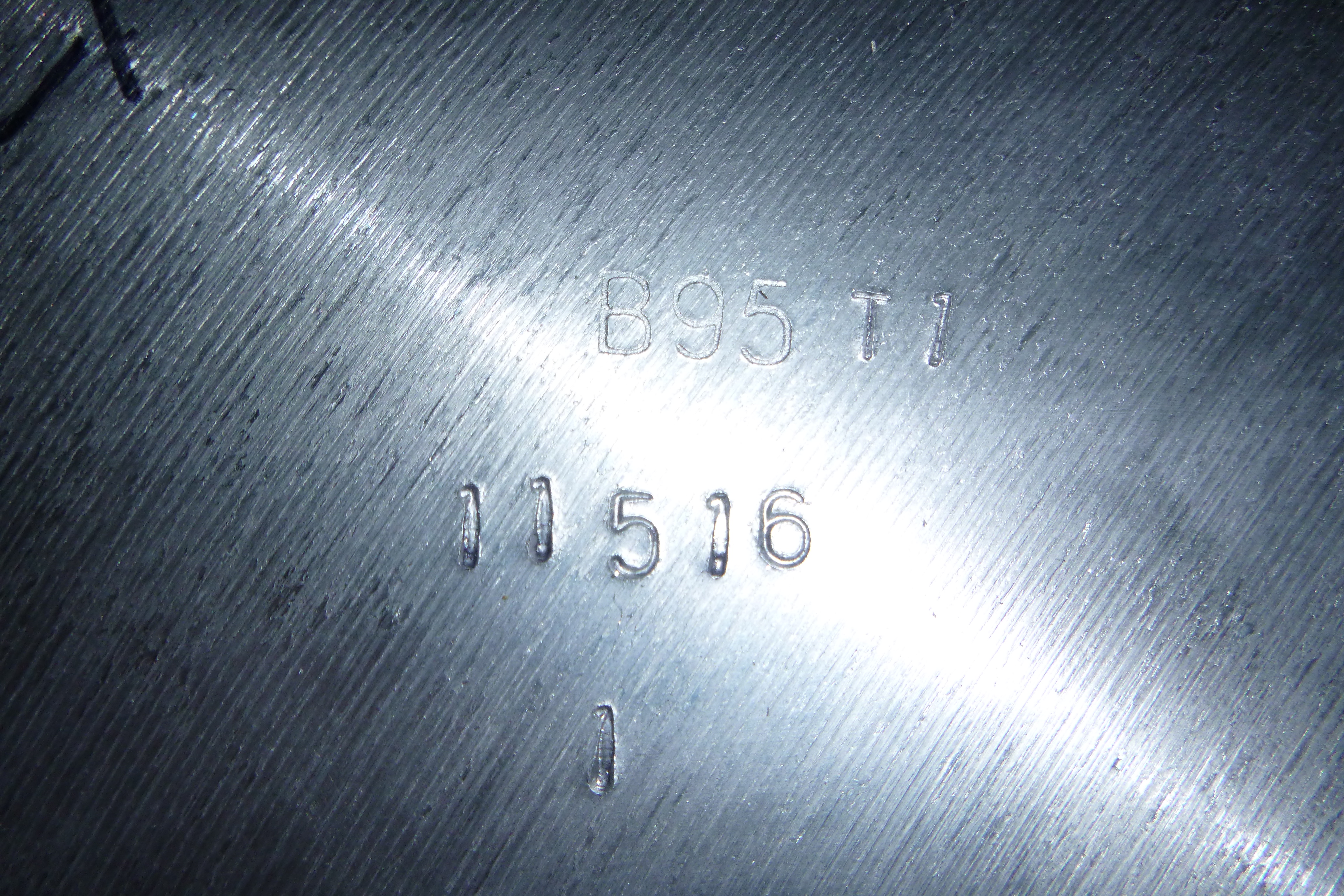

При покупке плит следите за &quot;руками&quot;, заводское клеймо теперь КУМЗ такое ставит. (8649 просмотров) <a class='original' href='./download/file.php?id=34963&sid=305464c058b795e9494c2e2f016ea351&mode=view' target=_blank>Загрузить оригинал (2.07 МБ)</a>
При покупке плит следите за "руками", заводское клеймо теперь КУМЗ такое ставит.

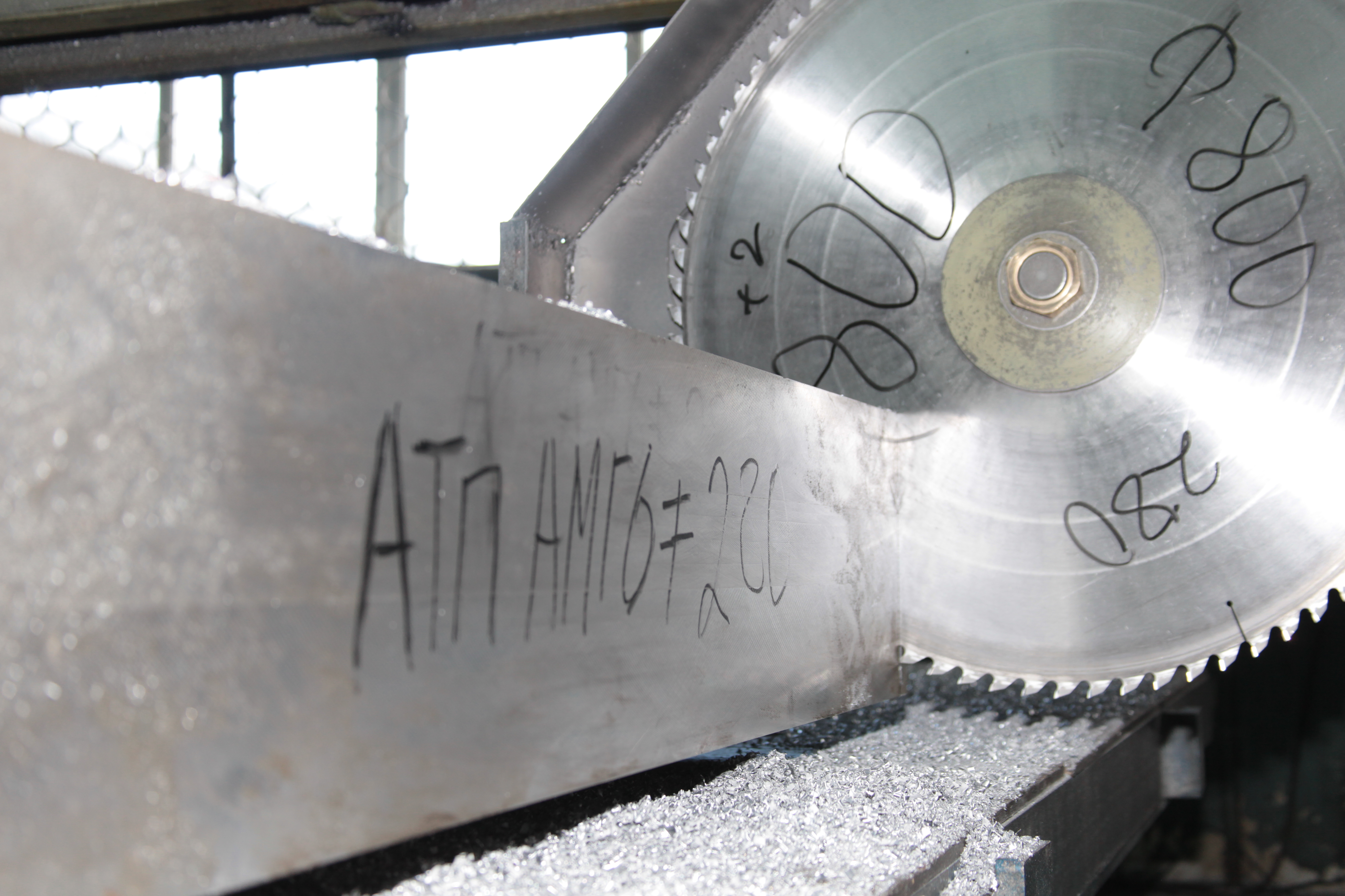

А так раньше циркуляркой пилили, но необходимо соблюдать не просто ТБ, но и элементарную аккуратность и мозг включать.
Все лучше, чем гидроабразивкой... (8208 просмотров) <a class='original' href='./download/file.php?id=39935&sid=305464c058b795e9494c2e2f016ea351&mode=view' target=_blank>Загрузить оригинал (9.86 МБ)</a>

Подскажите, а чем режете самые толстые плиты вдоль? Я так понимаю, Вы делаете режете плиты на брусы, а затем шинкуете в лентопиле?
В моем случае, что из алюминия в лентопил не влезает - пилим циркуляркой, но при толщине 60+ как ей не комфортно...
Leonid Vs
Сообщения: 1642
Репутация: 469
Откуда: г. Москва
Re: Как режем заготовки AL ±0.1 для прессформ, ЧПУшников и п
Сообщение Leonid Vs »
Циркуляркой пилили до 2010года примерно. 1000кг стружки за 30-50дней календарных при пропиле 3-4мм.
Рекомендую Макита, до 100мм пропил, 200мм с переворотом, с плавным пуском, максимальной мощности. Хватало на 365±60 дней. Дисков на 3 месяца.
Хитрости напишу только при личном обращении. Иллюстрация как В95Т1 =120мм с АТП резали.
Но мы тогда ещё купили Макиту, до =130мм пропил.
При штучных резках до =200мм (вкл. Д16, Д16Т, АМГ6, В95, В95Т1), самое ТО!
ВНИМАНИЕ!! Это может быть смертельно опасно для жизни!
1. Поражение эл. током.
2. Вырывает, а дальше на кого Б. пошлёт... Было за 12 лет 2-3 раза, не считая "замолченных".
3. У нашего главного резчика через 12лет постоянной резки профессиональная болезнь руки наступила. Сейчас прошла рука.
Сейчас станок, при пропиле 5-6мм, 1тн в 5 раб. дней.
Но штучные резы, до 10-50мм вместе со временем установки на станок, циркуляркой быстрее, если руки не из ягодиц (Ж.) растут.
Мозг дан человеку для...
Успехов всем.

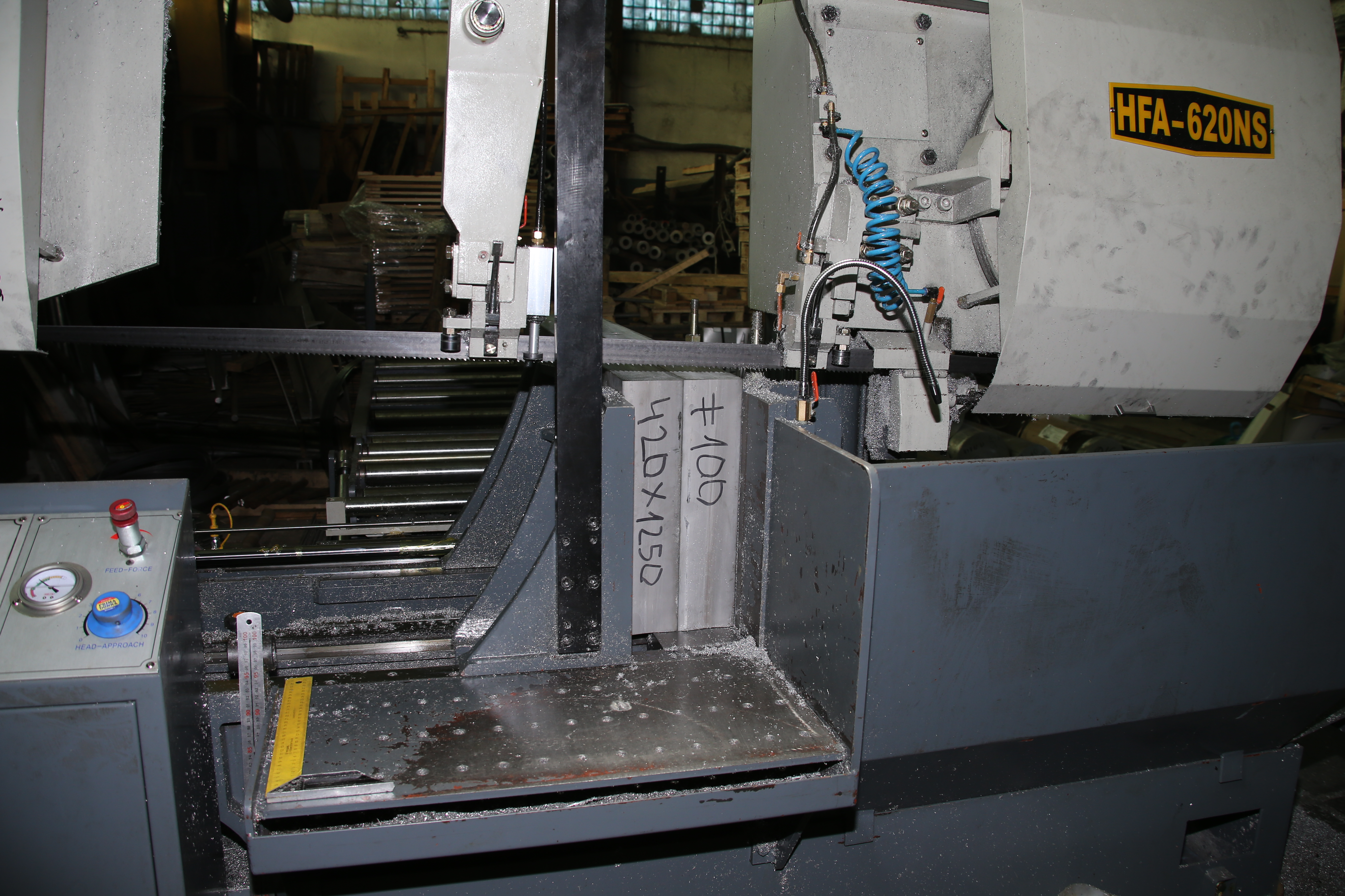

ЧПУ ленточка распускает полосы. Скоро запустим две с Ф600мм. (7289 просмотров) <a class='original' href='./download/file.php?id=54898&sid=305464c058b795e9494c2e2f016ea351&mode=view' target=_blank>Загрузить оригинал (9.87 МБ)</a>
Фото заготовок с зади. Чёрным я для контраста расписал. (7289 просмотров) <a class='original' href='./download/file.php?id=54900&sid=305464c058b795e9494c2e2f016ea351&mode=view' target=_blank>Загрузить оригинал (7.67 МБ)</a>

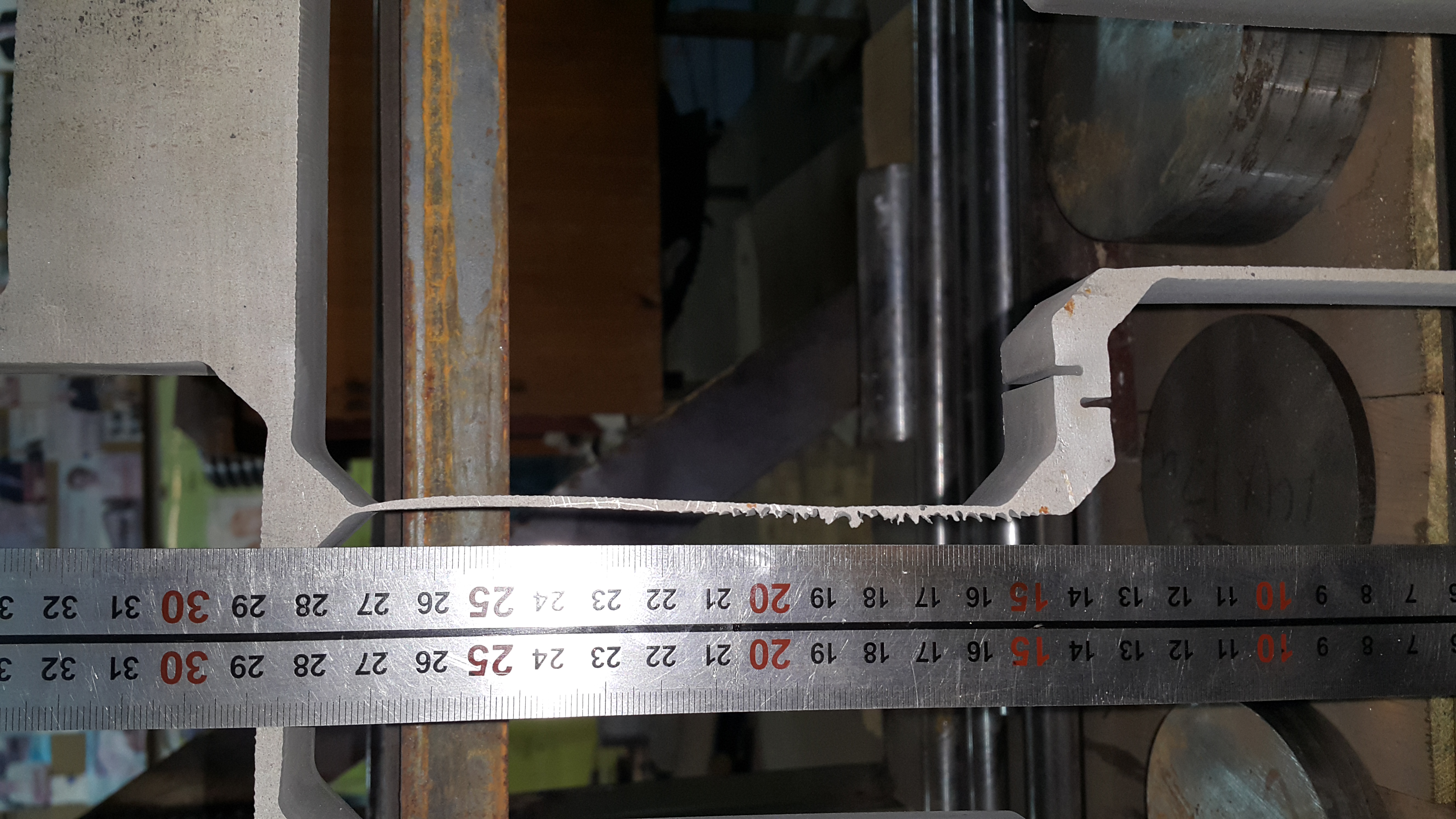

Так нарезается, можно и вдоль, до 3500мм. (7275 просмотров) <a class='original' href='./download/file.php?id=54902&sid=305464c058b795e9494c2e2f016ea351&mode=view' target=_blank>Загрузить оригинал (9.77 МБ)</a>

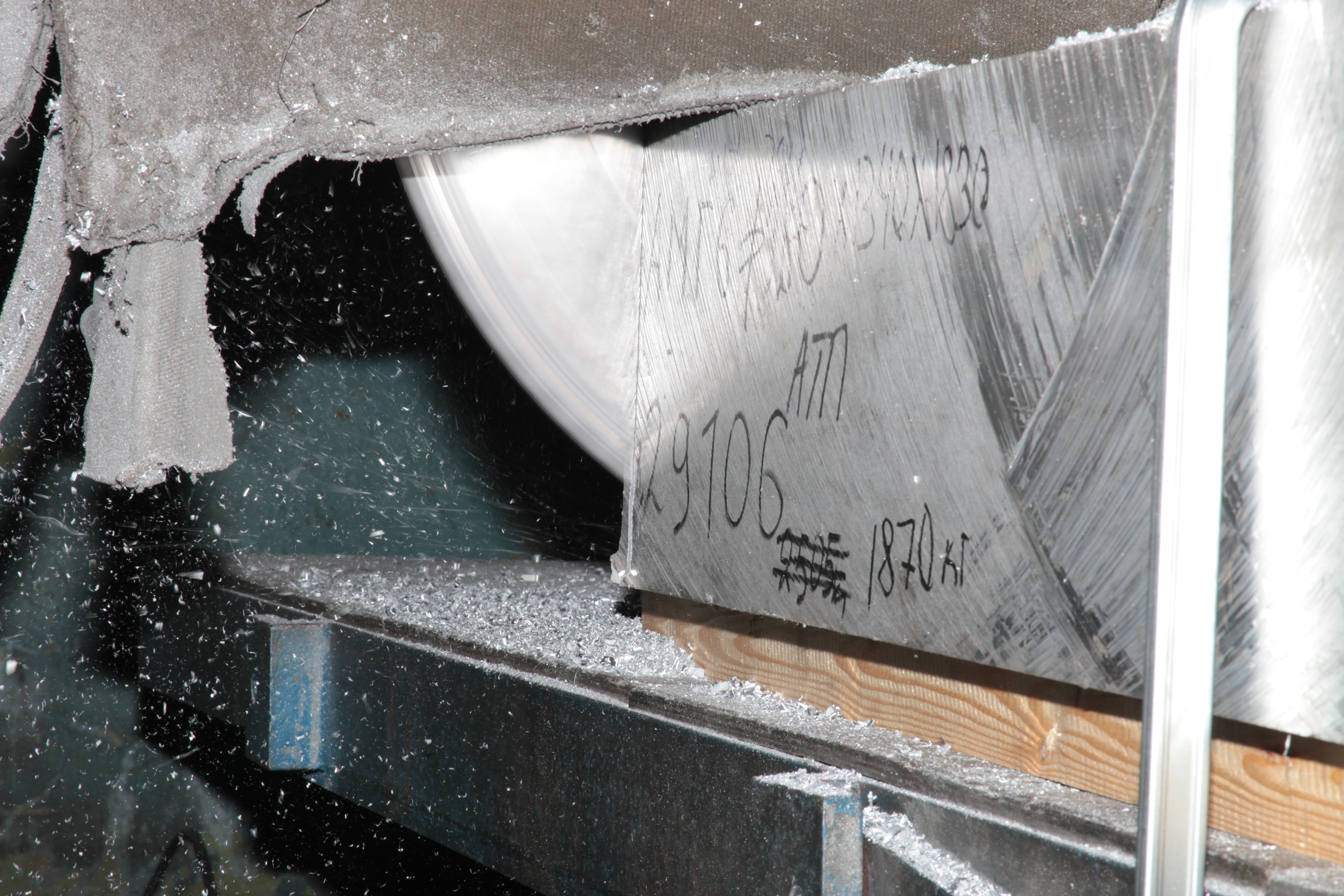

Так мы готовились к выставке АРМИЯ-2015.
Просто отторцевали плиты, подобрали куски, на машины и в Кубинку.
С боем завезли и расставили экспонаты.
Резка плит АМГ6, Д16, В95, АМЦ, АМГ2, АМГ3, АМГ5, АД1. На фото резка-торцовка плиты АМГ6 =280мм, за один установ (6374 просмотра) <a class='original' href='./download/file.php?id=74808&sid=305464c058b795e9494c2e2f016ea351&mode=view' target=_blank>Загрузить оригинал (6.11 МБ)</a>
Резка плит АМГ6, Д16Т, В95Т1, 1163Т, В95ПЧТ2, В95ОЧТ2, В95ОЧТ3, В95ПЧТ3, АК4-1ЧТ (некоторые пишут АК4-14Т-- не правильно), АМЦ, АМГ2, АМГ3, АМГ5, АД1 (6374 просмотра) <a class='original' href='./download/file.php?id=74809&sid=305464c058b795e9494c2e2f016ea351&mode=view' target=_blank>Загрузить оригинал (4.96 МБ)</a>
На фото резка-торцовка плиты АМГ6 =280мм, за один установ (6374 просмотра) <a class='original' href='./download/file.php?id=74810&sid=305464c058b795e9494c2e2f016ea351&mode=view' target=_blank>Загрузить оригинал (6.83 МБ)</a>
На фото резка-торцовка плиты АМГ6 =280мм, за один установ. Запилы--т.к. плита кривая, пришлось в ручную допиливать последние миллиметры. Подготовка к АРМИЯ-2015 (6374 просмотра) <a class='original' href='./download/file.php?id=74811&sid=305464c058b795e9494c2e2f016ea351&mode=view' target=_blank>Загрузить оригинал (8.58 МБ)</a>

Ф500. n=3000об/мин (6269 просмотров) <a class='original' href='./download/file.php?id=74882&sid=305464c058b795e9494c2e2f016ea351&mode=view' target=_blank>Загрузить оригинал (10.67 МБ)</a>
Ф500. n=3000об/мин
Такой срез. Д16Т =101мм. Томилино. (6269 просмотров) <a class='original' href='./download/file.php?id=74883&sid=305464c058b795e9494c2e2f016ea351&mode=view' target=_blank>Загрузить оригинал (8.23 МБ)</a>
Резка полос АМГ6. Сначала нафрезере, потом на ленточке. (6269 просмотров) <a class='original' href='./download/file.php?id=74884&sid=305464c058b795e9494c2e2f016ea351&mode=view' target=_blank>Загрузить оригинал (6.93 МБ)</a>
Такое качество нашей ЧПУ-резки (6242 просмотра) <a class='original' href='./download/file.php?id=74912&sid=305464c058b795e9494c2e2f016ea351&mode=view' target=_blank>Загрузить оригинал (4.66 МБ)</a>

Ввыкладываю фотки резки В95Т1 Ф500мм
100% все заготовки из моей "добычи" лопнули. Кроме торцовочного среза.
Пришёл заказ на  заготовки из В95Т1 Ф500, все пеньки по 300 и 500мм лопнули. (6165 просмотров) <a class='original' href='./download/file.php?id=75005&sid=305464c058b795e9494c2e2f016ea351&mode=view' target=_blank>Загрузить оригинал (5.15 МБ)</a>
Пруток В95Т1 Ф500мм. (6165 просмотров) <a class='original' href='./download/file.php?id=75006&sid=305464c058b795e9494c2e2f016ea351&mode=view' target=_blank>Загрузить оригинал (5.47 МБ)</a>
Иногода пишут, что больше 100мм прутки не калят. Ещё как калят. (6165 просмотров) <a class='original' href='./download/file.php?id=75007&sid=305464c058b795e9494c2e2f016ea351&mode=view' target=_blank>Загрузить оригинал (5.58 МБ)</a>
Раньше, всего-то каких то 5 лет назад, материал калили нормально. А сейчас 50-100% трещит. (6165 просмотров) <a class='original' href='./download/file.php?id=75008&sid=305464c058b795e9494c2e2f016ea351&mode=view' target=_blank>Загрузить оригинал (5.42 МБ)</a>
Трещины в В95Т1 прутках (6165 просмотров) <a class='original' href='./download/file.php?id=75009&sid=305464c058b795e9494c2e2f016ea351&mode=view' target=_blank>Загрузить оригинал (4.97 МБ)</a>
