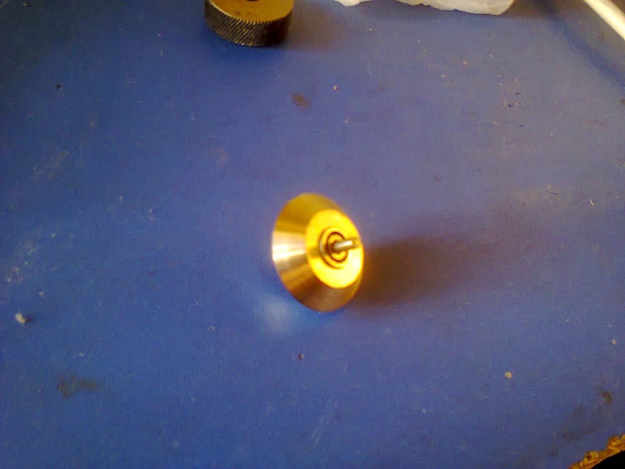

Забыл вчера отписаться.. Пару месяцев назад сделал резачёк для металла, точнее два : один для резки, второй для гибки. Задача простецкая: погнуть, порезать немного нержавки толщиной 0,5 и 0,8. Собственно сами резаки были сделаны из накатных роликов для токарника. На своем стареньком токарном переточил их твердосплавным резцом
Фото2097.jpg (5971 просмотр) <a class='original' href='./download/file.php?id=52012&sid=4d0d390197f35c9ccc3c70c987841568&mode=view' target=_blank>Загрузить оригинал (67.98 КБ)</a>
Фото2098.jpg (5971 просмотр) <a class='original' href='./download/file.php?id=52013&sid=4d0d390197f35c9ccc3c70c987841568&mode=view' target=_blank>Загрузить оригинал (97.82 КБ)</a>
Фото2099.jpg (5971 просмотр) <a class='original' href='./download/file.php?id=52014&sid=4d0d390197f35c9ccc3c70c987841568&mode=view' target=_blank>Загрузить оригинал (96.9 КБ)</a>
Сделал оправку и вышла вот такая вот железяка (ролик для гибки)
Фото2457.jpg (5971 просмотр) <a class='original' href='./download/file.php?id=52015&sid=4d0d390197f35c9ccc3c70c987841568&mode=view' target=_blank>Загрузить оригинал (107.62 КБ)</a>
Фото2458.jpg (5971 просмотр) <a class='original' href='./download/file.php?id=52016&sid=4d0d390197f35c9ccc3c70c987841568&mode=view' target=_blank>Загрузить оригинал (93.76 КБ)</a>
Фото2459.jpg (5971 просмотр) <a class='original' href='./download/file.php?id=52017&sid=4d0d390197f35c9ccc3c70c987841568&mode=view' target=_blank>Загрузить оригинал (122.82 КБ)</a>
второй ролик (для резки)
Фото2460.jpg (5971 просмотр) <a class='original' href='./download/file.php?id=52018&sid=4d0d390197f35c9ccc3c70c987841568&mode=view' target=_blank>Загрузить оригинал (79.44 КБ)</a>
Изначально планировалось запустить шпиндель с обратной связью, в управляемом режиме, но времени совсем мало, там повозиться надо, а дел сейчас навалилось очень много, отложу на осень. Ко всему по определённым причинам придется откусить у Кфлопа дополнительный канал под это дело, тогда мой фрезер рискует остаться без смены инструмента, т.к. уже почти все каналы задействованы.
В общем ролик придется пока что слегка переделать, чтоб ось была с небольшим смещением назад от оси шпинделя. Ролик немного уводит. Но главное, что предварительный тест показал, что идея очень даже рабочая. Металл режет легко и непринужденно за два прохода. С гибкой тоже проблем нет, нужно только лишнее мясо с боков оправки снять. Мне нужно кромки погнуть для защиты станка. Пластина разрезана пополам, на второй фотке нижняя пластина - фрагмент гиба.
Фото2462.jpg (5971 просмотр) <a class='original' href='./download/file.php?id=52019&sid=4d0d390197f35c9ccc3c70c987841568&mode=view' target=_blank>Загрузить оригинал (146.5 КБ)</a>
Фото2463.jpg (5971 просмотр) <a class='original' href='./download/file.php?id=52020&sid=4d0d390197f35c9ccc3c70c987841568&mode=view' target=_blank>Загрузить оригинал (140.82 КБ)</a>
Для гибки решил использовать вот такую направляющую из хлама
Фото2461.jpg (5971 просмотр) <a class='original' href='./download/file.php?id=52021&sid=4d0d390197f35c9ccc3c70c987841568&mode=view' target=_blank>Загрузить оригинал (159.26 КБ)</a>
Вот еще две картинки с обратной стороны пластин. Нижний рез - протяжка ролика по металлу, где в качестве подложки был МДФ. Верхний рез: под обрабатываемую пластину подложил стальную пластину 8мм. Кромки не загнутые, не битые.
Фото2465.jpg (5971 просмотр) <a class='original' href='./download/file.php?id=52022&sid=4d0d390197f35c9ccc3c70c987841568&mode=view' target=_blank>Загрузить оригинал (133.56 КБ)</a>
Фото2466.jpg (5971 просмотр) <a class='original' href='./download/file.php?id=52023&sid=4d0d390197f35c9ccc3c70c987841568&mode=view' target=_blank>Загрузить оригинал (130.78 КБ)</a>
В общем, идейка вполне работоспособна, поработать над нюансами и всё получится. Один фиг лучше, чем болгаркой махать и фрезой стружку пускать.
