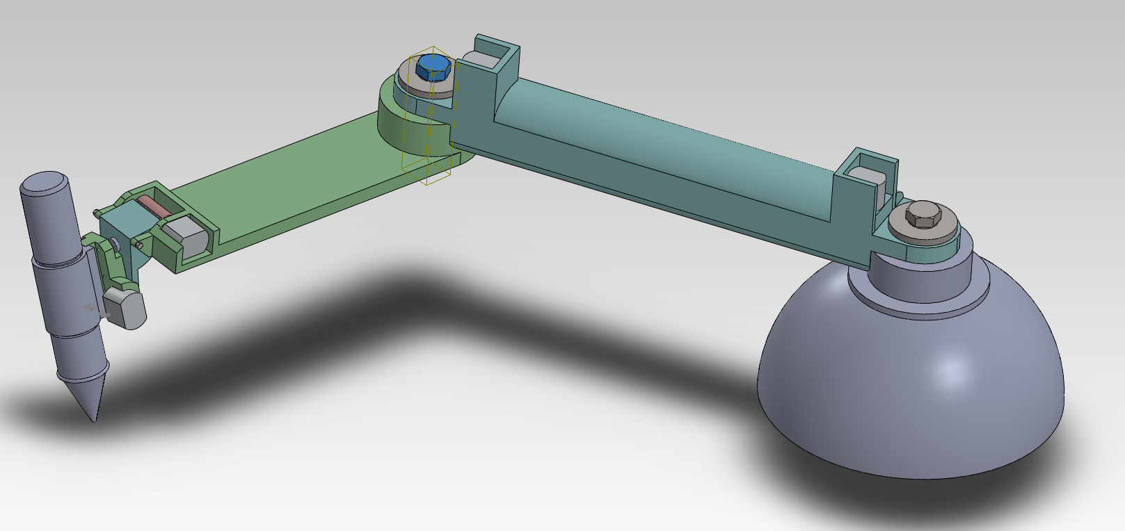

Про руку - я имел ввиду вот такое:
Hand.png (6641 просмотр) <a class='original' href='./download/file.php?id=33615&sid=0c9826fa1fe6afb4c29cd92959aea8b3&mode=view' target=_blank>Загрузить оригинал (282.66 КБ)</a>
bolek4321
Сообщения: 217
Зарегистрирован: 27 сен 2014, 07:59
Репутация: 38
Re: Самодельный установщик SMD
Сообщение bolek4321 »
Замечательная рука.
Вопрос: чем она лучше обычного XY привода для конкретной конструкции установщика?
Чем хуже понятно:
- разная точность позиционирования на разных расстояниях от оси (точки крепления)
- существенно более сложные вычисления при позиционировании
- более сложная механика для получения той же степени жесткости конструкции
P.S. Мне не попадался на глаза установщик с "рукой", роботов для авто - видел, ну так там они работают в существенно отличающихся условиях.
Сообщения: 11731
У автомобиля форма адаптирована под человека, и, потому, приходится использовать роботов со схожей кинематикой и размерами.
А печатные платы плоские и прямоугольные.
