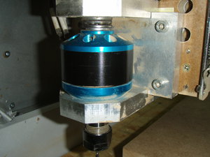

Еще немного фоток шпинделя. Это бесколлекторник (самолетный). С цанговым зажимом вместо родного вала.
P3317902.JPG (8049 просмотров) <a class='original' href='./download/file.php?id=82407&sid=32949f9ec4efc32388eb0d3e90ff1d59&mode=view' target=_blank>Загрузить оригинал (3.08 МБ)</a>
P3317904.JPG (8049 просмотров) <a class='original' href='./download/file.php?id=82408&sid=32949f9ec4efc32388eb0d3e90ff1d59&mode=view' target=_blank>Загрузить оригинал (688.15 КБ)</a>
P3317905.JPG (8049 просмотров) <a class='original' href='./download/file.php?id=82409&sid=32949f9ec4efc32388eb0d3e90ff1d59&mode=view' target=_blank>Загрузить оригинал (2.93 МБ)</a>
P3317903.JPG (8049 просмотров) <a class='original' href='./download/file.php?id=82410&sid=32949f9ec4efc32388eb0d3e90ff1d59&mode=view' target=_blank>Загрузить оригинал (816.39 КБ)</a>

По поводу электроники все пока не очень..... Стоит на нем плата пятиосевая китайская "синяя" (как в простонародье кличут). ПРопуски шагов на оси А (у меня два двигателя на самой длинной оси) дичайшие. И по Z тоже гуляет. Выяснилась интересная закономерность.... Чем дальше от оси X, тем больше вероятность пропуска шагов. Т.е. X шагает как дрессированная, Y без проблем, Z - пропускает иногда, A - пропуски даже на небольших скоростях, про B я вообще промолчу. Наверное из-за длинны дорожек на плате. Х.З.
Прикупил AM882H, теперь с ними буду тр...енироваться.
Начитался форума, буду собирать на Kflop.
