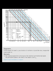

Askov
Сообщения: 1103
Репутация: 732
Re: Проект станка из алюминия 1000*800
Сообщение Askov »
Таблица подбора диаметра винта
image.jpg (5446 просмотров) <a class='original' href='./download/file.php?id=32279&sid=d10b1406a793cb0461aa48a63ed9ec30&mode=view' target=_blank>Загрузить оригинал (171.33 КБ)</a>

Askov писал(а):Таблица подбора диаметра винта
Спасибо) Насколько я понял, для винта диаметром 25мм при скорости вращения 1000 об/мин. максимальная длина - 1500 мм. Иначе или уменьшать скорость вращения, или укорачивать винт...
А если идти от обратного, то выходит, что для винта длиной 1000 мм (в моем случае) и диаметром 25 мм максимальная скорость вращения порядка 2000 об/мин. При шаге в 10 мм получается 20 000 мм/мин. Или 200 метров в минуту. Вроде так.

Umnik писал(а):максимальная скорость вращения порядка 2000 об/мин
Вопрос в том - как достичь шаговиком таких оборотов, чтобы он еще и портал тянул, к примеру?..

Umnik писал(а):При шаге в 10 мм получается 20 000 мм/мин. Или 200 метров в минуту. Вроде так.
20 метров в минуту.
