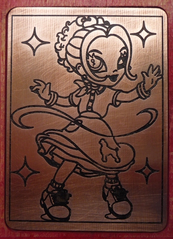

Вот вырезал на текстолите для дочки :)
P1040727.JPG (9691 просмотр) <a class='original' href='./download/file.php?id=31366&sid=ebb5895710c5c5a586f37baa51580493&mode=view' target=_blank>Загрузить оригинал (150.33 КБ)</a>

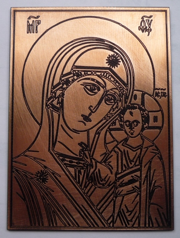

И маме
P1040728.JPG (9691 просмотр) <a class='original' href='./download/file.php?id=31367&sid=ebb5895710c5c5a586f37baa51580493&mode=view' target=_blank>Загрузить оригинал (155.67 КБ)</a>
