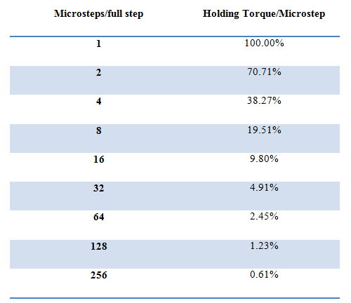

Большое количество микрошагов нужно для плавного изменения тока в обмотках двигателя. Это дает уменьшение всяких паразитных вибраций и к точности не имеет никакого отношения. Все эти микроны перемещений станок реально не отработает. Ставьте максимальное число микрошагов исходя из максимальной частоты и скорости. У вас больше проблем с зазорами в гайках будет.

Kost_irk писал(а): 27 мар 2021, 18:33 Ставьте максимальное число микрошагов исходя из максимальной частоты и скорости. У вас больше проблем с зазорами в гайках будет.
Во-первых спасибо.
во-вторых какая частота и скорость имеется ввиду ?
борьба с вибрацией за счет увеличения числа микрошагов важнее чем потеря крутящего момента?
я подумал есть нет математической/геометрической необходимости в микрошагах, то зачем жертвовать крутящим моментом ?
есть ссылка на что то умное почитать по этому поводу? уверен мои вопросы "дебильные " по своей сути,я не владею теорией.

breaker писал(а): какая частота и скорость имеется ввиду
Максимальная частота сигналов степ от вашего контроллера, что у вас там, грбл? Ваш пост куда-то делся. По памяти грбл около 20 кГц без искажений может. Скорость - максимальная желаемая подача в режиме фрезеровки или перемещений, если важны быстрые перемещения. Момент падает не очень значительно, а вот вибрация шаговиков все портит.

Макс. Частота для GRBL при 3 осях около 25kHz при на винте с шагом 2мм даст ~ 2000 мм/мин при микрошаге 1/8. Соотв. если больше или меньше дробление - макс. скорость меняется.
Это не супер быстрр, но пользоваться можно. Если поле не большое, то этого хватит.
Мне больше всего нравилось на 1/16 как работало (по звуку), но медленновато.
Падения момента от микро-шага почти нет. Есть падение от высоких оборотов.
При таких винтах должно хватать. Редукция довольно большая.
Нужно сразу брать питание шаговиков не ниже 24в. Есть калькулятор, которым можно посчитать минимальное напряжение для конкретного мотора.
У меня стоят винты с шагом 4, моторы NEMA17 56мм длинной. Для плат вполне хватало.
Сейчас ставлю ШВП - в основном достали люфты.
Безлюфтрвые гайки на трапециях спасают только при гравировке с мин. нагрузкой. При фрезеровке моментально продавливаются.
Очень советую сразу продумать установку ШВП.
Мне пришлось знатно по-извращаться чтоб их впихнуть потом, а всего-то нехватало 10-15мм.

calabr писал(а): Падения момента от микро-шага почти нет. Есть падение от высоких оборотов.
Разве это не связано? На графиках зависимости момента от частоты шагов сильное падение начинается после 2-3-4кГц(для полушагов), соответственно, чем больше деление шага тем труднее остаться в этом регионе для нужного диапазона рабочих подач или как?

kfmut писал(а): На графиках зависимости момента от частоты шагов сильное падение начинается после 2-3-4кГц(для полушагов),
При дальнейшем дроблении от дробления зависит уже мало - это больше проблема драйвера ток поддерживать.
По этому при 1/32 можно давать шаги на 20-40К без существенной потери момента.
Для высокой скорости необходимо выше напряжение, чтобы ток успел до нужного значения до-рости.
П.С. по инету еще гуляет весьма интересная табличка, которую часто неправильно трактуют
Падает не общий момент, а инкрементальный - это значит, что при последующих шагах мы будем давить сильнее, пока не дойдем до полного момента при позиции полного шага. Если момента хватает, то шаг мы не потеряем, только будет запаздывание в позиции, а если не хватает, то пропустим его и на полном шагу тоже.
Просто нужно учитывать, что поставив 1/256 мы точность позиционирования в 256 раз не подымем ( да и механика не даст), а вот плавность движений появится.
Пальцем в небо - если учитывать, что для точных операций нагрузку нужно снижать - запросто поднять дискретность реального позиционирования в 4 - 8 раз (в зависимости от запаса момента)

calabr писал(а): Для высокой скорости необходимо выше напряжение, чтобы ток успел до нужного значения до-рости.
Что-то я не недопонимаю. Высокую скорость при прочих равных мы получаем большим числом пульсов шага. Скорость нарастания тока ограничена сверху напряжением БП, соответственно и максимальные обороты движка. Делим шаги - уменьшаем линейное перемещение на шаг, чтобы сохранить подачу увеличиваем частоту шага. Момент пусть даже сохраняется, но быстрее всё равно никуда не едем :wik: На картинках расчёт при перемещении 10мм на оборот шаговика для 1/4 и 1/8 + для 5мм на оборот и 1/4.

kfmut писал(а): Делим шаги - уменьшаем линейное перемещение на шаг, чтобы сохранить подачу увеличиваем частоту шага. Момент пусть даже сохраняется, но быстрее всё равно никуда не едем
Совершенно верно. Скорость света (читай шагов/сек, полных) есть максимально достижимый предел скорости... плюс некоторый запас с потерей характеристик... мы-ж инженеры, а не физики какие-то :tongue:
Вот мы себе иллюзию скорости и придумали, поделив полный шаг на микро-шаги.
нужно быстрее - меняем редукцию, со всеми вытекающими.
