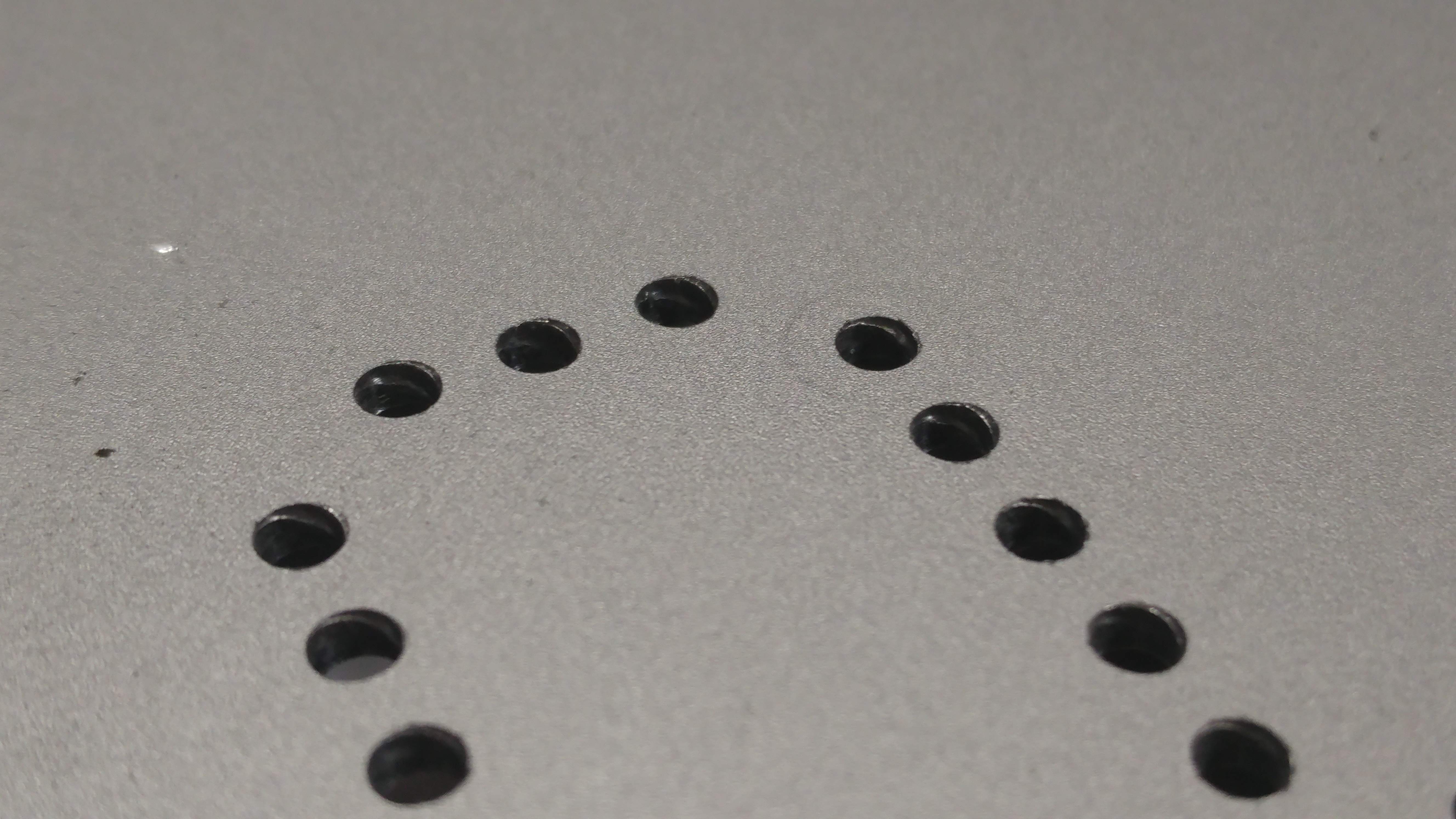

alex_sar писал(а): ↑24 ноя 2020, 01:00 очень странные отверстия. как будто сверлом тупым давили.
а сверлите не на весу случайно? поверхность лежит твёрдо на опоре?
если нет, попробуйте на деревяшку положить - совсем по другому пойдёт дело.
На столе мягкая вспененная подложка, но заготовку я закрепил на фанерке. Хотя сверлимый профиль тонкостенный и поверхность немного прогибается. Попробую подложить под поверхность деревяшку. Спасибо.
Сверло новое Bosh 2608577156.
Yaroslav24
Сообщения: 10
Зарегистрирован: 02 ноя 2020, 13:11
Репутация: 3
Настоящее имя: Ярослав
Откуда: СПб
Re: Режимы сверления алюминия
Сообщение Yaroslav24 »
nevkon писал(а): ↑ А может вращение не в ту сторону?
Не удобно признавать даже себе такую глупость. Обратил внимание - действительно не в ту сторону. А я тут кучу инфы перерыл по обработке металлов. Огромное всем спасибо за подсказки.
Удивлен, что станок даже вращаясь не в ту сторону, все равно делал отверстия)

Сообщения: 3310
Yaroslav24 писал(а): ↑26 ноя 2020, 18:13
проплавляя продавливал ;)
Yaroslav24 писал(а): ↑ Удивлен, что станок даже вращаясь не в ту сторону, все равно делал отверстия)
Мы однажды закисшую гайку M14 геройски отвернули. И только потом заметили, что там была левая резьба. :hehehe:
Вот что значит ЧПУ! Сверлил бы дрелью - сразу заметил.
Как то видел , что монтжники спецом сверлят с обратным вращением тонкий металл
На выходе сверло не тянет по канавкам и не закусывает
