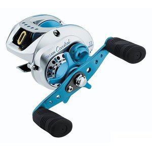

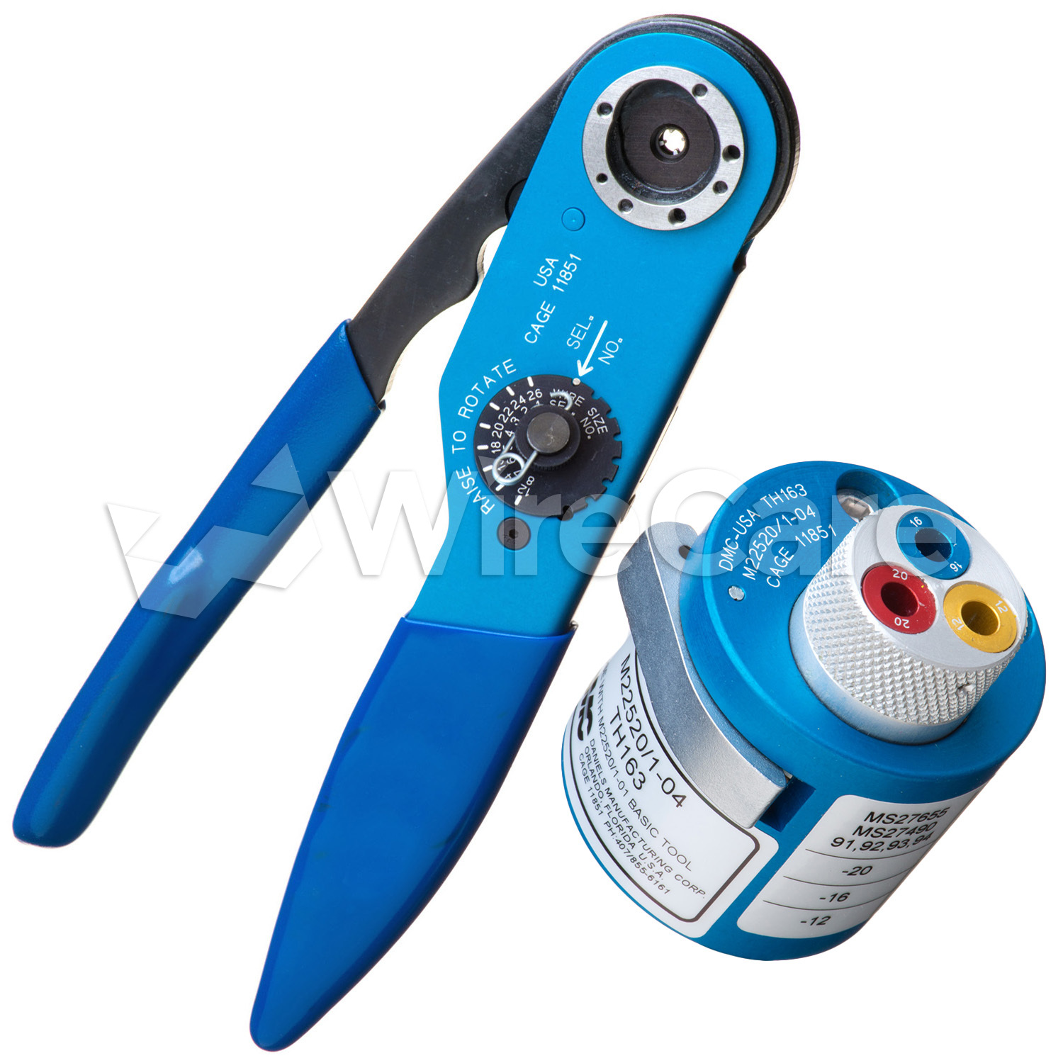

Где сделать синюю анодировку алюминия?
В интернете много картинок деталей в сине-голубой анодировка. Но почему-то не получается найти контору, которая может сделать такой цвет...
Может кто-то делал такую анодировку?
AF8-TH163.jpg (11288 просмотров) <a class='original' href='./download/file.php?id=166120&sid=884d917437df649579a9fcb2488882df&mode=view' target=_blank>Загрузить оригинал (428.44 КБ)</a>

Цвет ведь вроде исключительно от красителя зависит ?

О, то, что надо. Практически... Чуть чуть бы по светлее...

У меня такой цвет получался после зелёного анилинового красителя. Причем синеву давал после кипячения. Сначала деталь зелёная была.
Краситель назывался изумрудный

То, что надо, теперь бы найти контору, желательно в Питере, которая такое делает и выдает _стабильный_ результат. Мне нужно окрасить несколько деталей, возможно в разное время и не хотелось бы чтобы они смотрелись как зебра....
