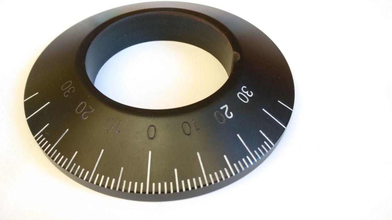

xvovanx писал(а):Окрасить все черным, выгравировать надписи до металла, шприцем с тонкой иглой заполнить углубления красной краской. Перед этим потренироваться на покрашенных обрезках.
делал так же, только на оргстекле:
photo_2019-05-31_17-30-40.jpg (9987 просмотров) <a class='original' href='./download/file.php?id=163754&sid=2e94ac54f940a86ffc5508fa53a7868e&mode=view' target=_blank>Загрузить оригинал (53.94 КБ)</a>
шприцом с иглой неудобно - краска текучая, сразу из иглы вытягивается много. делал кисточкой тонкой (000, вроде). муторно.
идея с парафином интереснее выглядит, но не будет ли он пропускать под себя краску...
с оракалом тоже интересно, но при малых размерах штрихов, насколько хорошо он профрезеруется, не будет ли рваных краёв...
