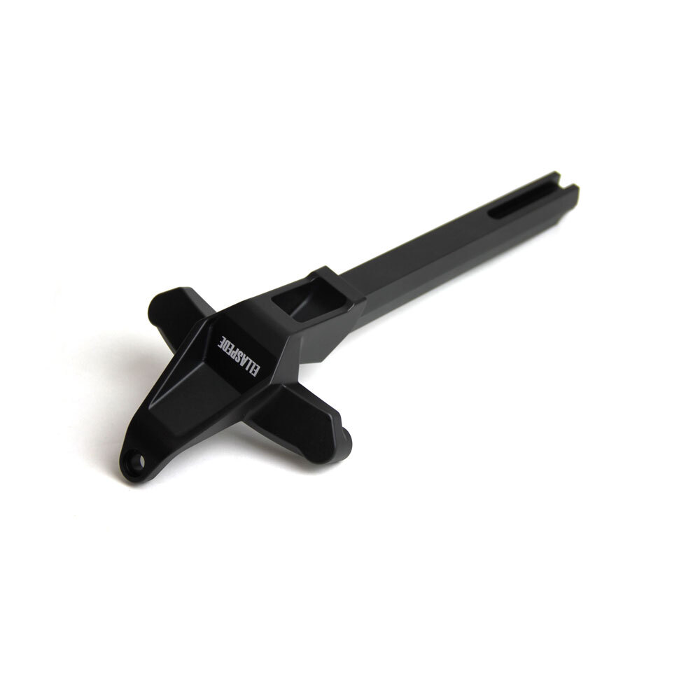

1. есть 3d модель в формате SLDPRT (https://drive.google.com/open?id=1cB2vU ... j--vS57dvj)
2. изготовление по предоплате и дальнейшая отправка готового изделия транспортной компанией\курьером
3. расчет стоимости для единичной продукции и для минимальной партии для удешевления стоимости (например 1шт по 2000руб , 5шт по 1500руб.)
комментарии или вопросы можно обсуждать отдельно по телефону или по почте

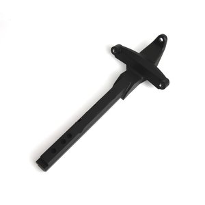

фото для примера, аналог
EAD106 (4).jpg (4276 просмотров) <a class='original' href='./download/file.php?id=181782&sid=37af57c3c22f4ba67ff460e6fd5019a8&mode=view' target=_blank>Загрузить оригинал (31.66 КБ)</a>
EAD106 (3).jpg (4276 просмотров) <a class='original' href='./download/file.php?id=181783&sid=37af57c3c22f4ba67ff460e6fd5019a8&mode=view' target=_blank>Загрузить оригинал (34.39 КБ)</a>

3d модель никому особо не нужна, или у вас на ней точность изготовления указана ? Материал итп...
Чертеж любой приложите, хотя-бы эскиз...

SVP писал(а):3d модель никому особо не нужна, или у вас на ней точность изготовления указана ? Материал итп...
материал указал.
так в 3D модели все размеры и спроектированы, и разве станки не по файлу работают?
по этому файлу печатали на 3D принтере прототип

14 квалитет устроит?
Кстати информация для всех.
Габаритный параллелепипед
ДхШхВ 306х146х69
Посмотрел поподробней, можете не отвечать про квалитет.Модель не оптимизирована для Фрезерной обработки. Вашу деталь только печатать или отливать, там полно недостижимых поверхностей.

В принципе, у Вас цены написаны, только один ноль пропустили.
1шт - 20000
5шт - по 15000
на вскидку и без материала.
3 перестановки + оснастка +сверхдлинные фрезы от 100мм
Прикольная работа, но отлить будет дешевле.

Думаю, надо делить деталь на две части. В месте первого излома. А ещё лучше переделывать всю модель.
Деталь на фотках как раз проще для изготовления на фрезерном станке. (Там делал конструктор, а не дизайнер с 3д принтером). И скорее всего она изготовлена как раз литьём.
Я так понимаю это кронштейн для номерного знака ? Насчёт второй партии в 5шт, что-то сомнительно, с учётом языка на котором мы общаемся :D
Живёте в миллионнике ? (Наверное Москва). Ищите кого-то рядом. Если Вы каким-то чудом в Питере - то можно заморочнуться, в любом случае тут надо встречаться и обсуждать конструктив...
