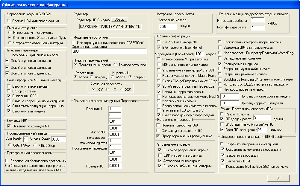

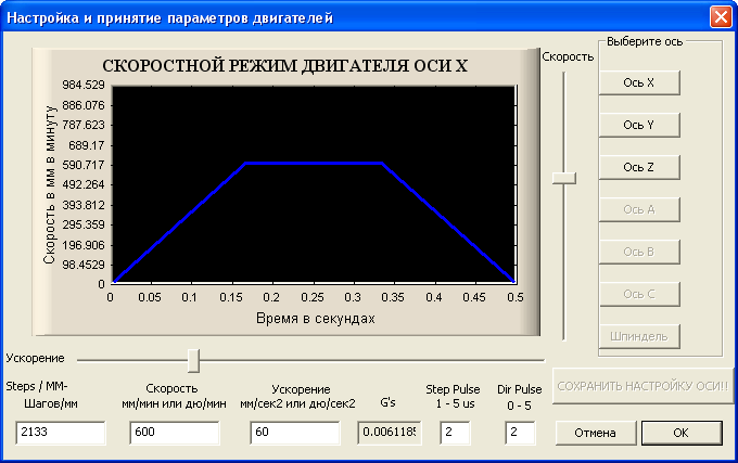

Такая проблема появилась у меня.
Во время выполнение УП, по всем осям ШД работают прерывисто, сперва думал пропуска шагов, но прогнал УП, все точно.
Если просто двигаю в ручную через клавиатуру, то все в норме.
Вот видео что бы было понятно о чем я.
https://www.youtube.com/watch?v=fMa1SI5X3Ek
В начале видать когда я в ручную отвел шпиндель то все ок, потом в Mach нажал кнопку вернуть на 0 по X и Y и сразу проблема проявляется.
Я грешу что у меня что то с настройками. Настройки двигателей скорее всего в норме, так как ставил не от балды а рассчитывал сам, ну и для разного деления шага пробовал, значение не имеет.
Вот скрины настроек двигателей и общих настроек.
2014-06-17_191846.png (5065 просмотров) <a class='original' href='./download/file.php?id=29662&sid=d0acc7ae1d929577b8ab7bf8a2ea4c61&mode=view' target=_blank>Загрузить оригинал (15 КБ)</a>
2014-06-17_184539.png (5065 просмотров) <a class='original' href='./download/file.php?id=29663&sid=d0acc7ae1d929577b8ab7bf8a2ea4c61&mode=view' target=_blank>Загрузить оригинал (33.23 КБ)</a>
Когда только купил станок, использовал в с ноутом, все было норм, потом такое началось, все грешил или на ноут или на Win7. Сейчас поставил для него отдельный комп с Win XP, кроме мача на нем ничего не установлено. НО, после установки мача я по верх скопировал папку с уже установленным мачем :) Просто лень было снова все настраивать :)

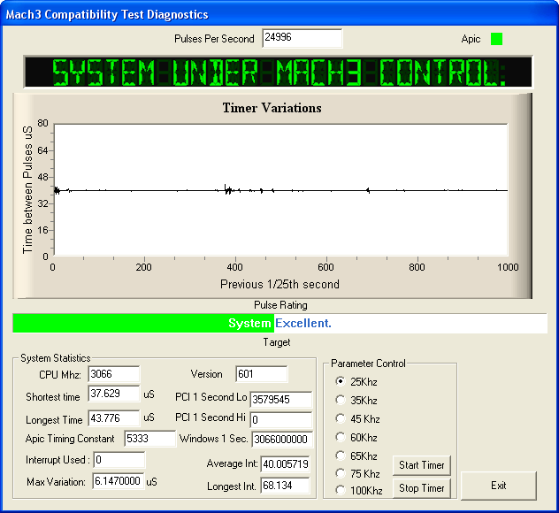

Тест драйвера Мача запускали?

А тест драйвера ЛПТ проверяли, а то я как то поставил все по уму, радостный такой включаю, и облом, переустановка ХР не помогла, пол дня ковырял винду поотключал все что можно и не можно, решил проверить тестом, пока стоит норм, стоит мышкой дернуть такие помехи, и тормоза, что тест мне выдал ошибку, нашел другую мамку и как бабка шептала, все стало в норме.

Вот тест драйвера
2014-06-17_214613.png (5003 просмотра) <a class='original' href='./download/file.php?id=29668&sid=d0acc7ae1d929577b8ab7bf8a2ea4c61&mode=view' target=_blank>Загрузить оригинал (17.77 КБ)</a>
Но походу дело в скине, ставлю его такая фигня начинается, ставлю родной все ок.
Ессно все делал как в пдф'ке к скину.
PS: русификатор не ставил.
Многие вещи нам непонятны не оттого, что наши понятия слабы, а оттого, что данные вещи не входят в круг наших понятий.
Re: Прерывистая работа ШД
kms писал(а):Но походу дело в скине
Вполне может быть, если траектория большая, а процессор или видеокарта слабые.
В этом случае помогает сдвинуть траекторию за границы окна.

Видеокарта nvidia 6600, проц celeron 3.06 Вроде норм, но реально видать торомоза при отрисовки траектории.
На видеокарте еще походу кулер убитый. Ну вообщем я уже заказал и кулер и пару процев пентиум4 :)
Что то смотрю я на этот мач, думаю может что другое попробовать :) Скачал пару дней назад linux-cnc, время будет попробую.

там в скрине используется внешний плагин для изменения скорости подачи и скорости шпинделя, может они виноваты, попробуйте их отключить/включить.
kms писал(а): проц celeron 3.06 Вроде норм
У селерона 1 ядро, так что либо рисовать картинку на экране, либо - управлять LPT.
