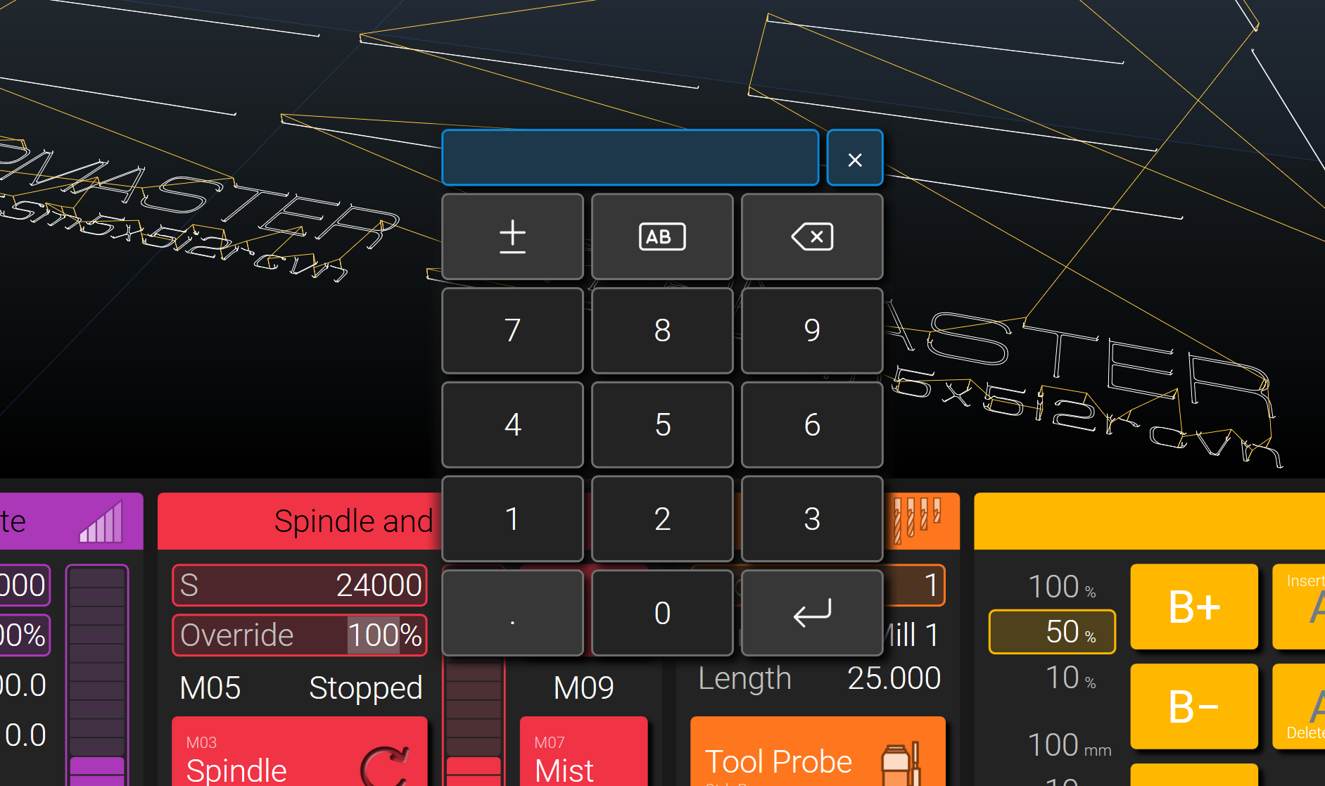

Добавил виртуальную клавиатуру для сенсорных экранов (ввод числовых параметров и команд в строку MDI).
2025-02-08_00-55-46.png (26476 просмотров) <a class='original' href='./download/file.php?id=213424&sid=1a8620981ba448670d3df7fdd8ea666e&mode=view' target=_blank>Загрузить оригинал (275.85 КБ)</a>
2025-02-08_00-54-33.png (26476 просмотров) <a class='original' href='./download/file.php?id=213425&sid=1a8620981ba448670d3df7fdd8ea666e&mode=view' target=_blank>Загрузить оригинал (354.8 КБ)</a>

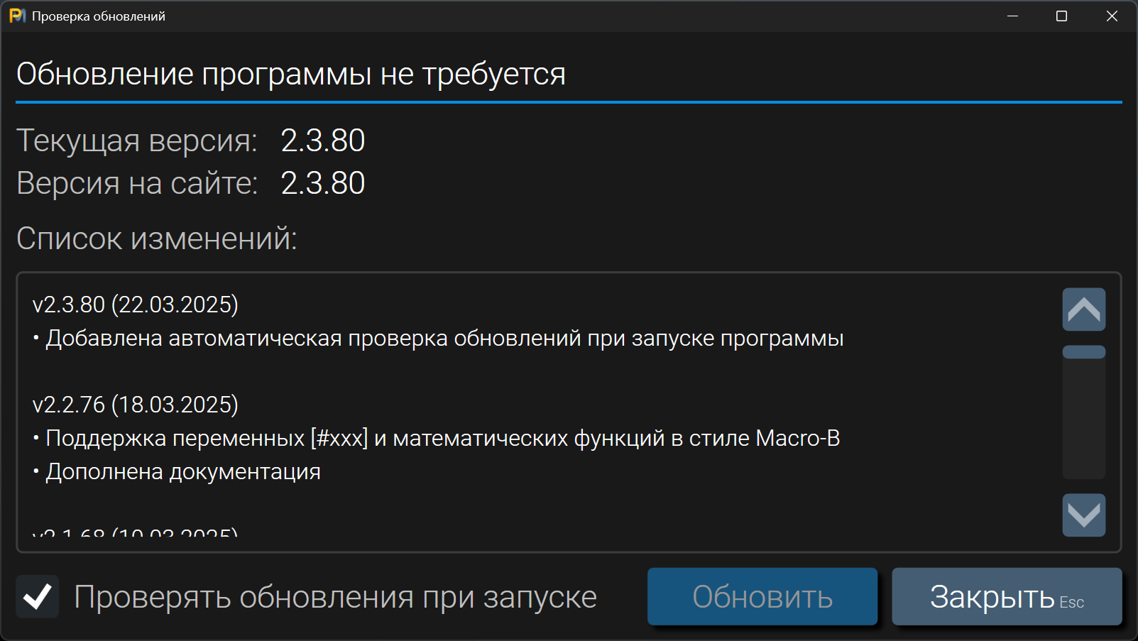

Re: PathMaster v2.3
Автоматическая проверка обновлений при запуске программы:
2025-03-22_16-59-43.png (5322 просмотра) <a class='original' href='./download/file.php?id=213706&sid=1a8620981ba448670d3df7fdd8ea666e&mode=view' target=_blank>Загрузить оригинал (79.9 КБ)</a>
