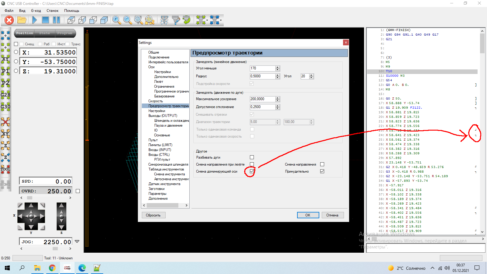

Спасайте помогайте люди добрые, а то сил моих уже нет бороться с этой программой.
Суть беды. PROG1 - с 19 по 30 строку идет врезание радиусное. И идет без разгона-торможения, что срывает ось иногда.
Если поставить галочку "смена доминирующей оси", то все прекрасно. оно по этому пути притормаживает и всё работает отлично.
PROG1.png (3184 просмотра) <a class='original' href='./download/file.php?id=200198&sid=7b37c953a58843c6de4c2e0e29503639&mode=view' target=_blank>Загрузить оригинал (166.4 КБ)</a>
Но с этой настройкой вылазит косяк с PROG2 - когда по дуге гоняется феза и когда угол 45 / 135 итд градусов, в общем идет смена доминирующей оси - идет разгон и торможение, которые на дуге в этом случае вызывают расколбас
PROG2.png (3184 просмотра) <a class='original' href='./download/file.php?id=200199&sid=7b37c953a58843c6de4c2e0e29503639&mode=view' target=_blank>Загрузить оригинал (192.45 КБ)</a>
Я не уверен, что для PROG1 использование разгона/торможения при смене доминирующей оси это правильное решение, но это единственный способ, который я нашел что бы в строках 19-30 ось Z плавно тормозила, а ось Х плавно разгонялась.
В общем может кто то что то подскажет, как мне это победить?
