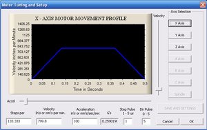

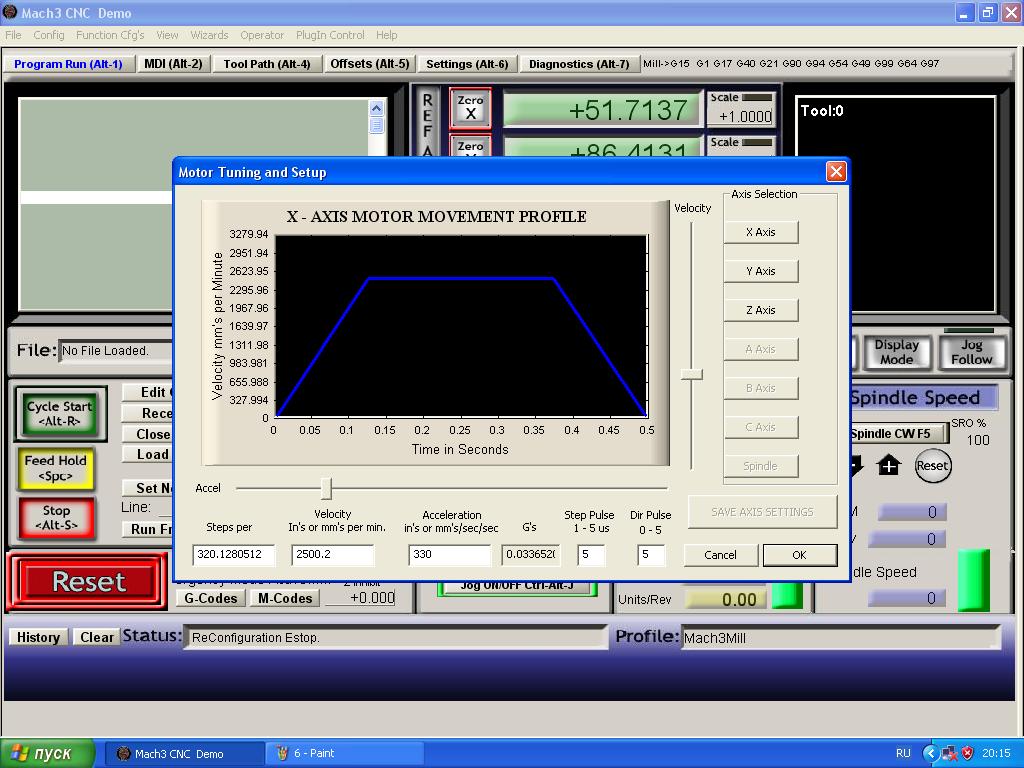

Почитал на просторах интернета еще раз про настройки, и нашел вот такое предложение.
Step pulse и Dir pulse. От 1 до 5, но может быть и больше. В случае, если ваш контроллер не совсем хорошо собран и тогда стабильная работа возможна при большем временном интервале.
вот у меня стоит 1... может за этого не срабатывает ось иногда... ну и шпиндель тупит может за этого. Пойду проверять. У меня как-то там значение 5 стояло в обоих полях, а потом возможно когда игрался с ускорением и скоростью, возможно изменил и эти значения и началось все.
motor tunimg.jpg (6365 просмотров) <a class='original' href='./download/file.php?id=22207&sid=5908cee8dc35a5d41b71318fd75d0ad1&mode=view' target=_blank>Загрузить оригинал (77.01 КБ)</a>
Re: Непонятная работа толи компа толи Mach3
willka писал(а):вот у меня стоит 1... может за этого не срабатывает ось иногда... ну и шпиндель тупит может за этого. Пойду проверять. У меня как-то там значение 5 стояло в обоих полях, а потом возможно когда игрался с ускорением и скоростью, возможно изменил и эти значения и началось все.
Поставь 15 и там и там, но шпиндель не при чем.

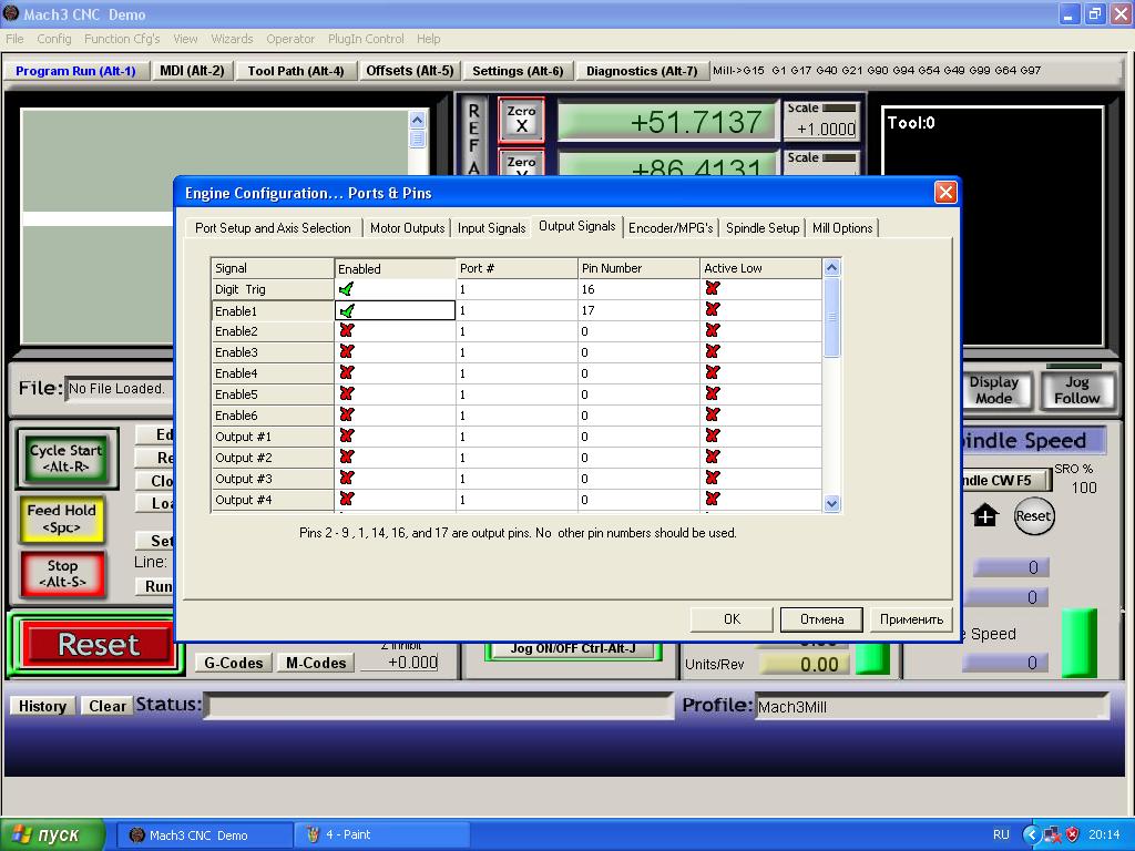

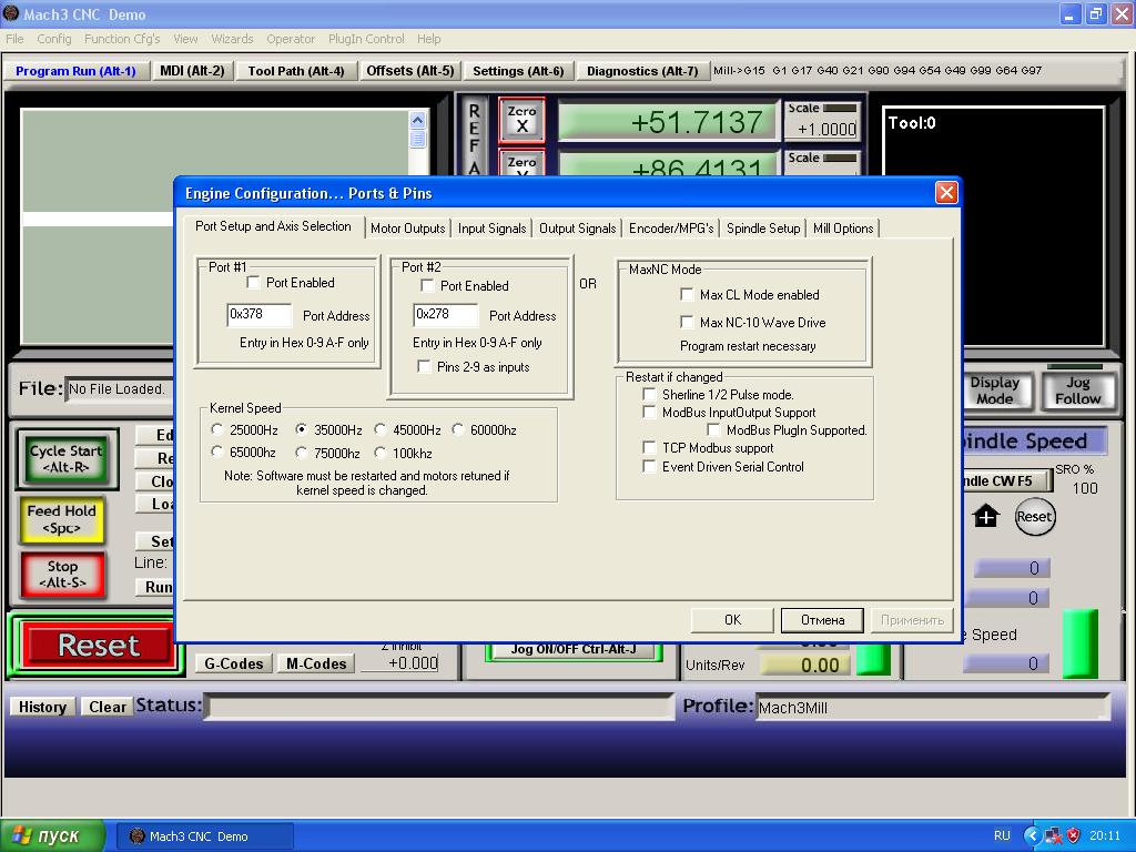

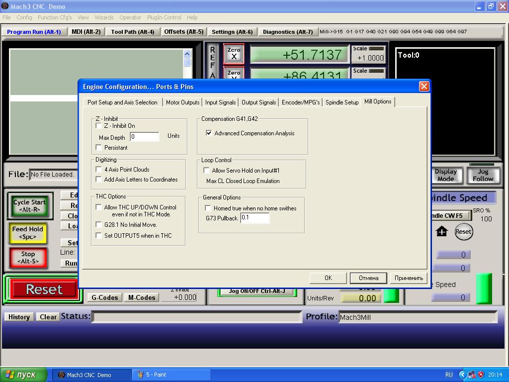

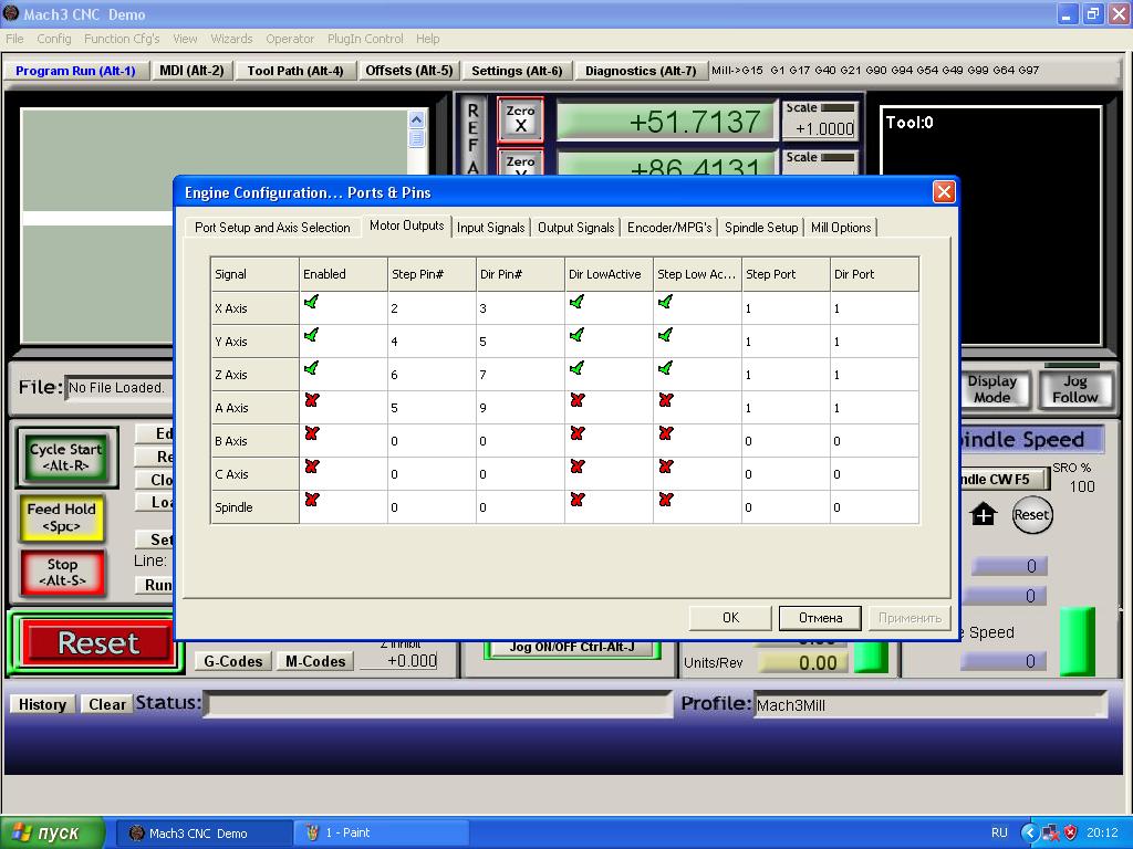

1.JPG (6154 просмотра) <a class='original' href='./download/file.php?id=23831&sid=5908cee8dc35a5d41b71318fd75d0ad1&mode=view' target=_blank>Загрузить оригинал (139.5 КБ)</a>
2.JPG (6154 просмотра) <a class='original' href='./download/file.php?id=23832&sid=5908cee8dc35a5d41b71318fd75d0ad1&mode=view' target=_blank>Загрузить оригинал (134.66 КБ)</a>
3.JPG (6154 просмотра) <a class='original' href='./download/file.php?id=23833&sid=5908cee8dc35a5d41b71318fd75d0ad1&mode=view' target=_blank>Загрузить оригинал (142.25 КБ)</a>
4.JPG (6154 просмотра) <a class='original' href='./download/file.php?id=23834&sid=5908cee8dc35a5d41b71318fd75d0ad1&mode=view' target=_blank>Загрузить оригинал (143.94 КБ)</a>
5.JPG (6154 просмотра) <a class='original' href='./download/file.php?id=23835&sid=5908cee8dc35a5d41b71318fd75d0ad1&mode=view' target=_blank>Загрузить оригинал (140.24 КБ)</a>
6.JPG (6154 просмотра) <a class='original' href='./download/file.php?id=23836&sid=5908cee8dc35a5d41b71318fd75d0ad1&mode=view' target=_blank>Загрузить оригинал (133.53 КБ)</a>
7.JPG (6154 просмотра) <a class='original' href='./download/file.php?id=23837&sid=5908cee8dc35a5d41b71318fd75d0ad1&mode=view' target=_blank>Загрузить оригинал (137.45 КБ)</a>
контроллер
breakout board V5 type english user manual.pdf
(3.11 МБ) 8652 скачивания

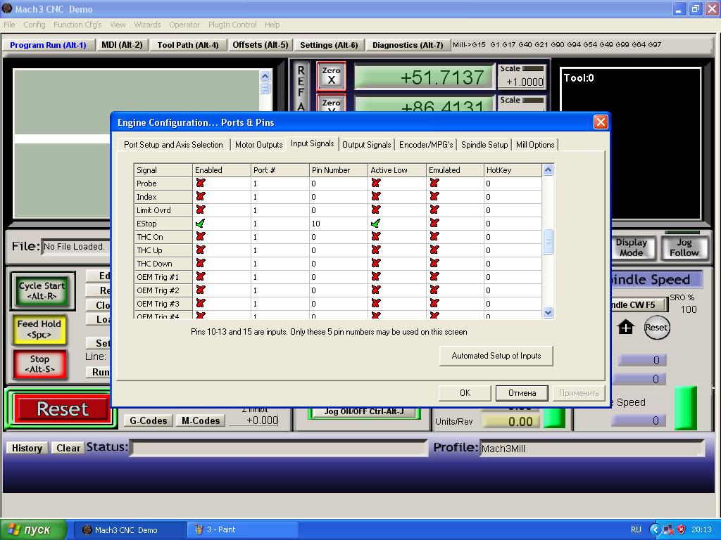

Странно, что у вас в настройках вообще отключен LPT порт.
А со срабатыванием EStop - может быть для пробы отключить этот вход (например настроить на нулевой порт).
Din писал(а):выскакивала надпись об аварии
Какой аварии?
Din
Сообщения: 274
Зарегистрирован: 22 янв 2014, 15:01
Репутация: 89
Настоящее имя: Саша
Сообщение Din »
Emergency mode aktive,вроде это
E-stop пробовал ставить крест в графе "активно",не помогало. Попробую настроить на нулевой порт. Сейчас при ее нажатии ничего не происходит.
LPT отключен?А где и как его подключить?
Din писал(а):LPT отключен?А где и как его подключить?
На первом скрине - Port #1 галочка Port Enabled
Din писал(а):E-stop пробовал ставить крест в графе "активно",не помогало.
Что значит "не помогло"?
Mach3 вообще не будет работать, если Estop не настроен.

LPT подключил.
Е-стоп в графе "порт" поставил "0".Проверил,кнопка подключена правильно("сом" и "lim1"),работает на размыкание контактов.Станок не шевелится.
Что-то подобное было и год назад....
Din писал(а):Проверил,кнопка подключена правильно("сом" и "lim1"),работает на размыкание контактов.Станок не шевелится.
Как же она работает, если настроена на 0 порт?
Станов выходит из режима Estop? (т.е. на экране эту кнопку нажать можно? координаты меняются? драйверы включаются?)
Фраза "Станок не шевелится" несколько странная - почему же он должен шевелиться?

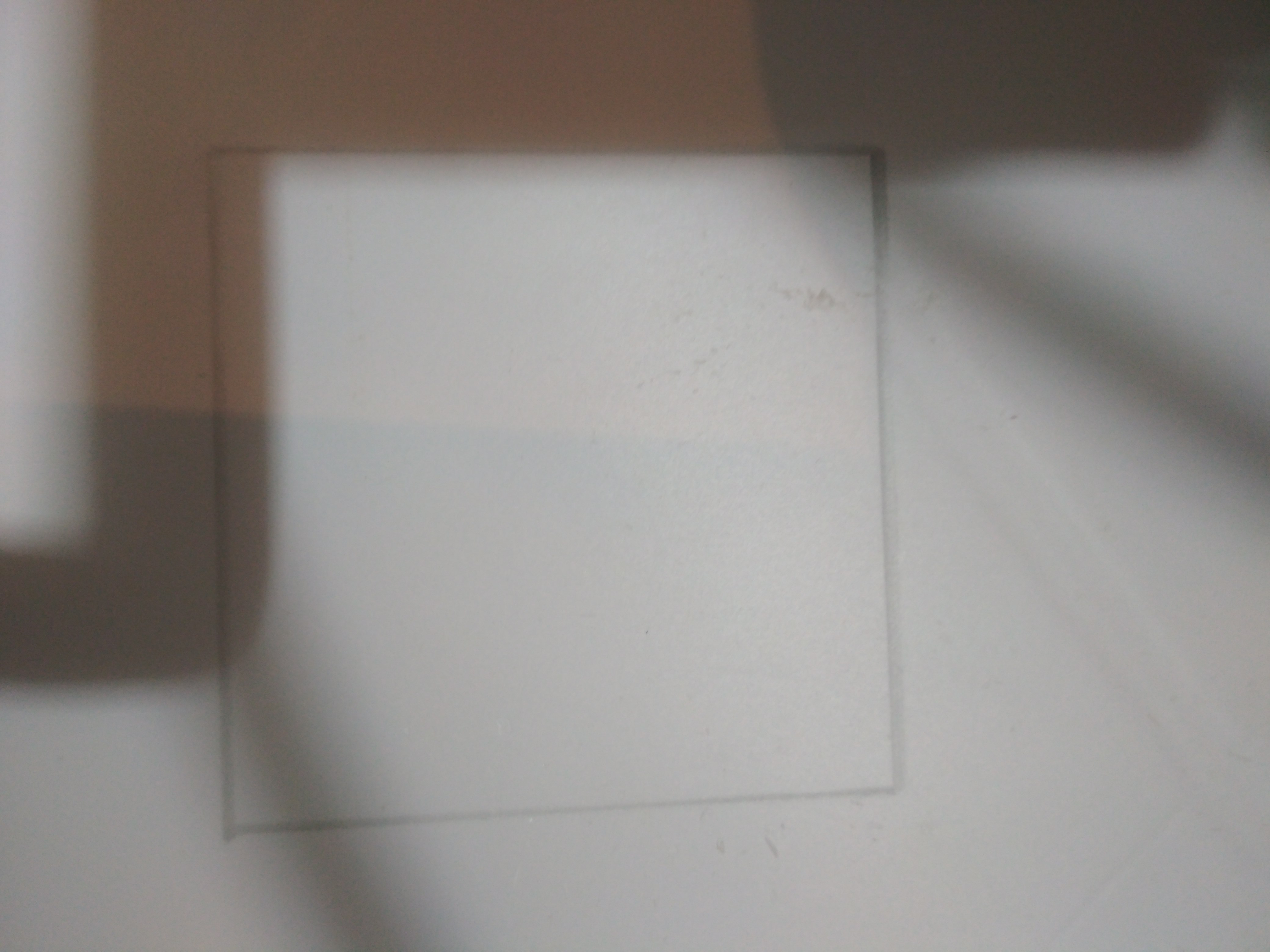

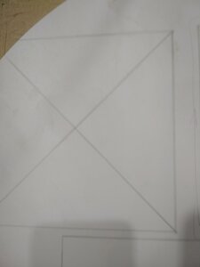

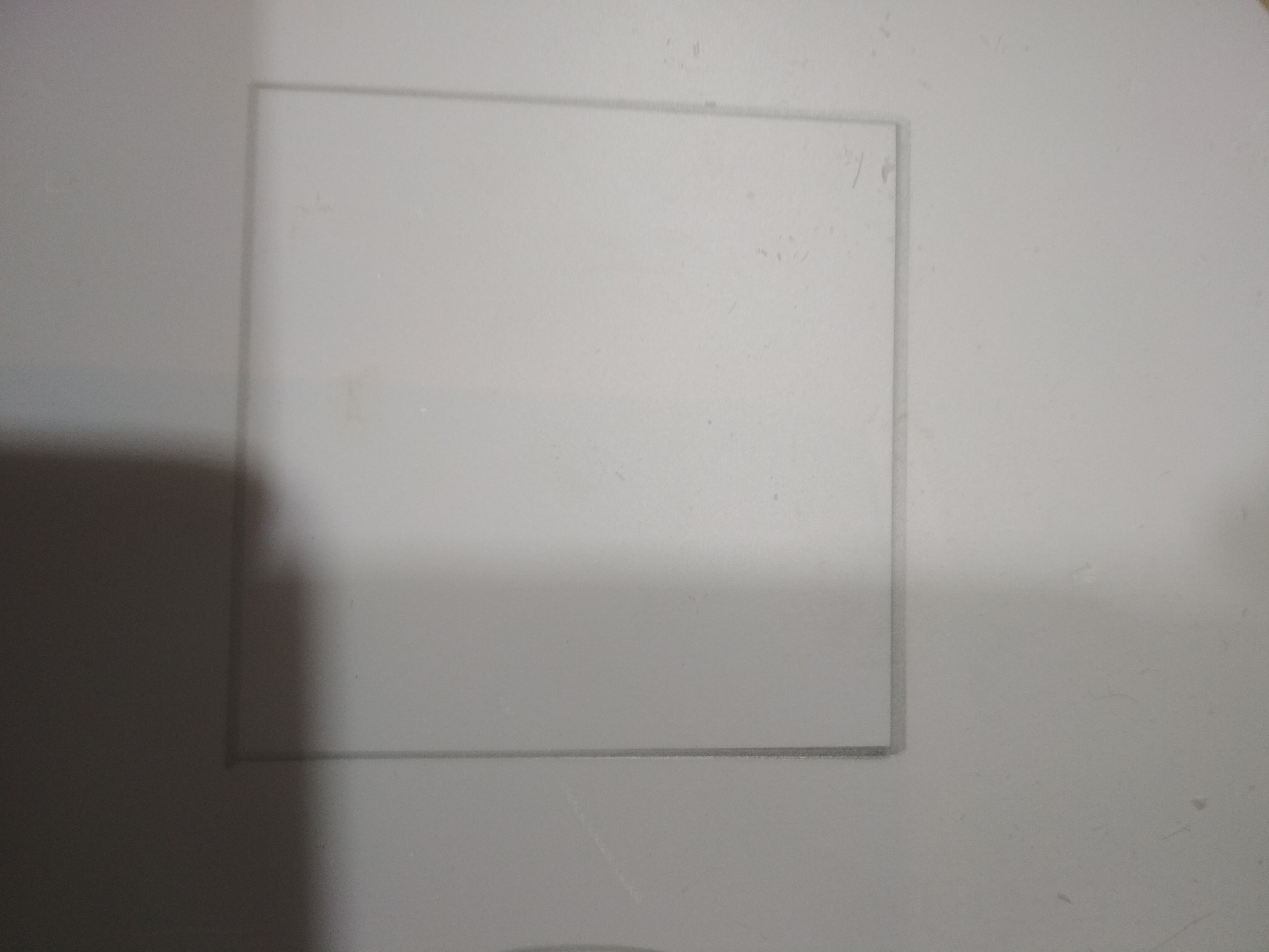

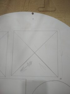

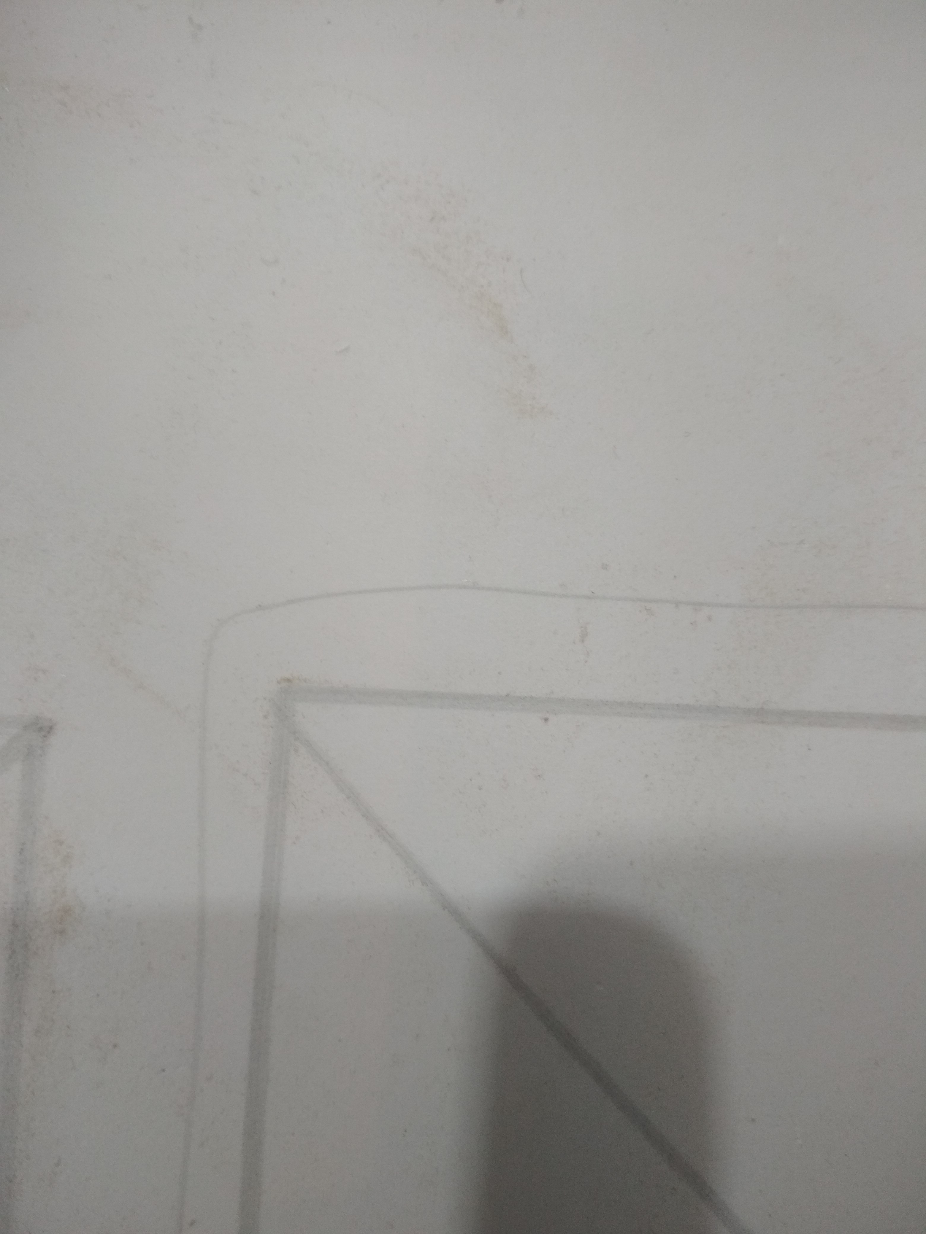

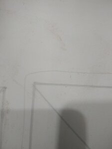

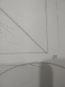

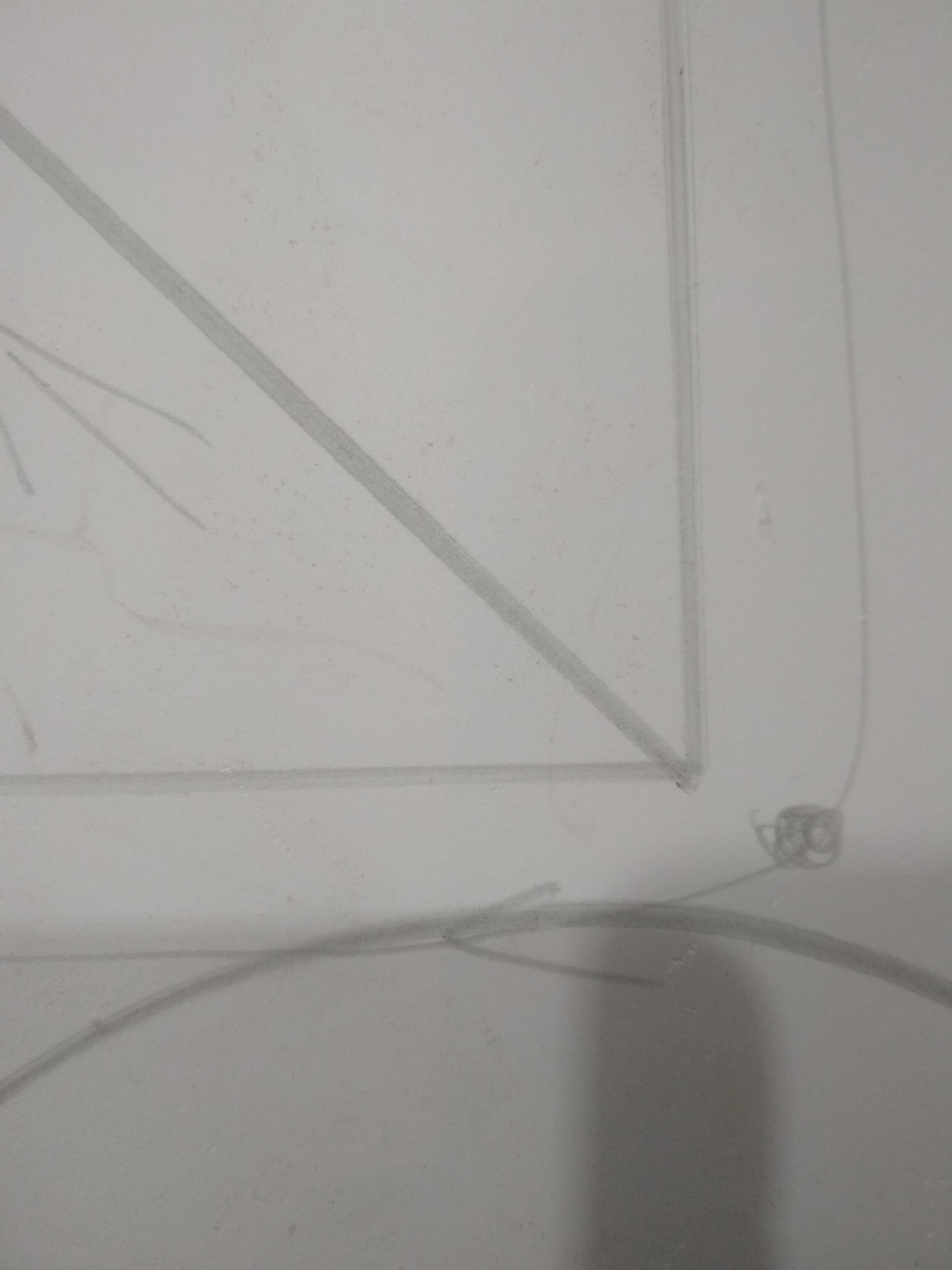

Здравствуйте. Станок китайский . Мач3+nvum2+tb6600+ nema23. Смещаются координаты. Примерно до 1 мм. Раньше всё было четко. Обычно режу акрил всякие разные буквы для вывесок. Перебрал всю проводку, стоят экранированные провода, менял местами шд. Ставил другие драйвера дм542. Устанавливал новую Винду и мАч лицензию демку. На люфты все проверил. Без нагрузки и без шпинделя получается тоже самое. Фото прилагаю. Уже не знаю , что делать дальше. Питание везде замерял в розетках и на блоке питания.

kumiyada
Сообщения: 11
Зарегистрирован: 29 окт 2021, 17:31
Настоящее имя: Алесия Кракова
Сообщение kumiyada »
Дело явно не в винде и не в дровах. Скорее всего грешок где-то у Mach-а
perm
Сообщения: 4
Зарегистрирован: 13 окт 2021, 17:15
Сообщение perm »
И мач переустанавливал. Вот думаю есть ли смысл поменять контроллер nvum. На что нибудь другое
GAPblHbl4
Сообщения: 3
Зарегистрирован: 02 июн 2021, 08:40
Настоящее имя: Игорь Игоревич
Сообщение GAPblHbl4 »
perm писал(а): 01 ноя 2021, 06:43 И мач переустанавливал. Вот думаю есть ли смысл поменять контроллер nvum. На что нибудь другое
Нашли проблему? Примерно та же беда. По оси Х смещение на 1 мм. Стабильно. Станок подключён через эзернет моушен карту за 250 тугриков. Пришлось сместить вектора в зеркальной модели для компенсации. При этом этот же мАч и винда стоят на другом компе и станке с самой дешёвой платой развязки через лпт и всё гуд.
