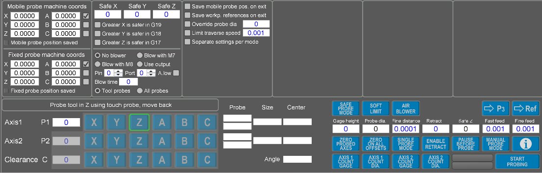

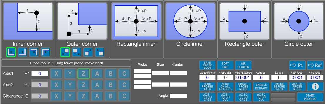

pm_dev писал(а):Какие Вам могут потребоваться входные параметры для макроса
Сделайте отдельную вкладку с макросами по типу как на фото.
P1005.jpg (3339 просмотров) <a class='original' href='./download/file.php?id=171901&sid=4a4e99f9584085e93a7f02f65724d4b8&mode=view' target=_blank>Загрузить оригинал (91.52 КБ)</a>
P1006.jpg (3339 просмотров) <a class='original' href='./download/file.php?id=171902&sid=4a4e99f9584085e93a7f02f65724d4b8&mode=view' target=_blank>Загрузить оригинал (89.54 КБ)</a>
P1007.jpg (3339 просмотров) <a class='original' href='./download/file.php?id=171903&sid=4a4e99f9584085e93a7f02f65724d4b8&mode=view' target=_blank>Загрузить оригинал (85.74 КБ)</a>

pm_dev писал(а):Мы поможем Вам с макросом. Уточните пожалуйста следующие моменты:
1. Какой формы заготовка, которую будем измерять?
2. Гарантируется ли, что заготовка лежит параллельно осям XY или нужно будет учесть угол отклонения заготовки от координатных осей станка?
3. Какие Вам могут потребоваться входные параметры для макроса, кроме примерных габаритов заготовки по XY?
Добрый день!
1. квадрат, прямоугольник, круг
2. Не гарантируется, думаю нужно будет учесть угол отклонения
3. Габаритов будет достаточно
Может сделать вкладку или еще как то в самой программе с этими макросами, как выше постом, пример того как это можно реализовать.
Думаю это многих избавило от проблем с поиском макросов и сама программа преобразилась бы с этим набором функций.

Безусловно, полноценную вкладку работы с пробингом мы рано или поздно сделаем. Это задача не одного-двух дней, так что когда она появится в программе пока сказать невозможно.
Просто макрос можем сделать гораздо быстрее. Все эти три пункта постараемся учесть.
Всем спасибо за примеры вкладок для работы с пробингом! Изучим.

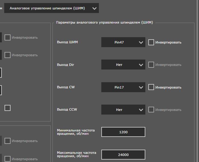

Коллеги, помогите разобраться, битте. В файле станочных опций постпроцессора прописал включение шпинделя, в тексте УП появляется строка вида:
N12 M3 S20000
Вроде, все норм. При этом эмулятор, похоже, команду игнорит, пишет,что обороты маленькие и я не вижу, чтоб кнопка включения шпинделя реагировала на данную команду. В чем может быть источник колбасы?
Сообщения: 4510
Re: PUMOTIX – вопросы и ответы по системе ЧПУ
В настройках есть пин для шим и задействовано ли реле для включения шпинделя? В общем вкладку с настройкой шпинделя покажите

Да, конечно, все включено, ездит и включается как надо на станке. Буду дома - сброшу скрин. Однако, еще раз акцентирую - речь об эмуляторе. Отлаживаю постпроцессор, на живом станке тренироваться не хочу.

sima8520 писал(а):В настройках есть пин для шим и задействовано ли реле для включения шпинделя? В общем вкладку с настройкой шпинделя покажите
Как-то вот так всё выглядит. Правда, настройки отличаются от таковых при работе с настоящим станком.
