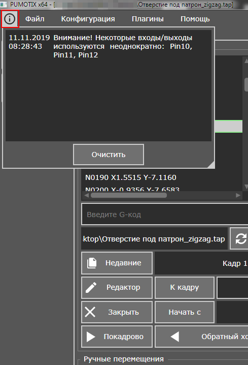

Здравствуйте. Вчера 2 раза произошло срабатывание кнопки стоп. оба раза был не у станка. Раньше такого не было. Не обновлялся.
Где можно посмотреть на лог ошибок? Хочу понять что произошло.

Morze писал(а):Здравствуйте. Вчера 2 раза произошло срабатывание кнопки стоп. оба раза был не у станка. Раньше такого не было. Не обновлялся.
Добрый день.
Историю сообщений можно посмотреть в левом верхнем углу главного окна PUMOTIX. Кнопку, открывающую окно истории сообщений, на скриншоте указал красным цветом.
log_window.png (4886 просмотров) <a class='original' href='./download/file.php?id=171752&sid=f59004f8caae9847cbb5a4e0463032d4&mode=view' target=_blank>Загрузить оригинал (33.42 КБ)</a>
