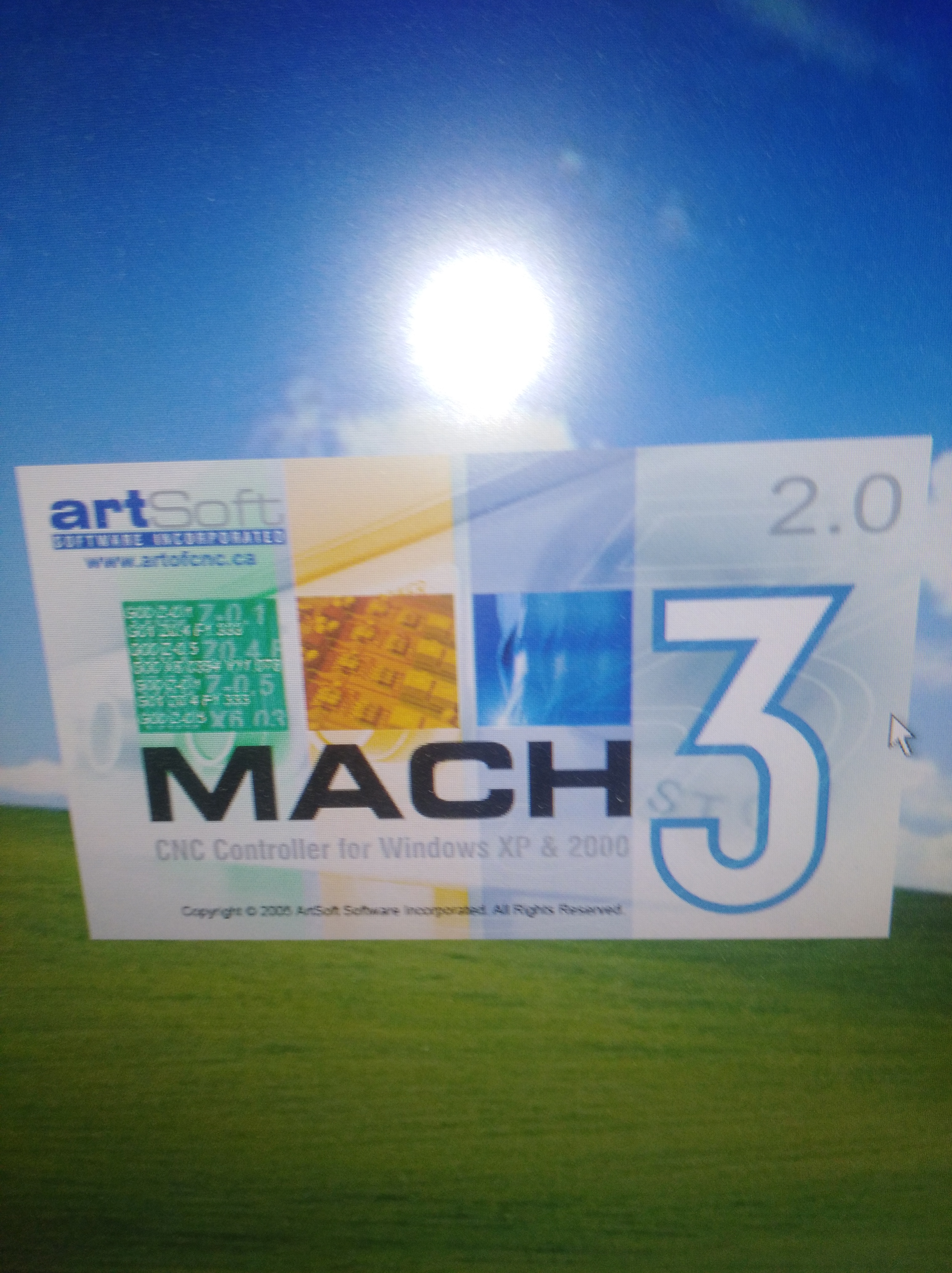

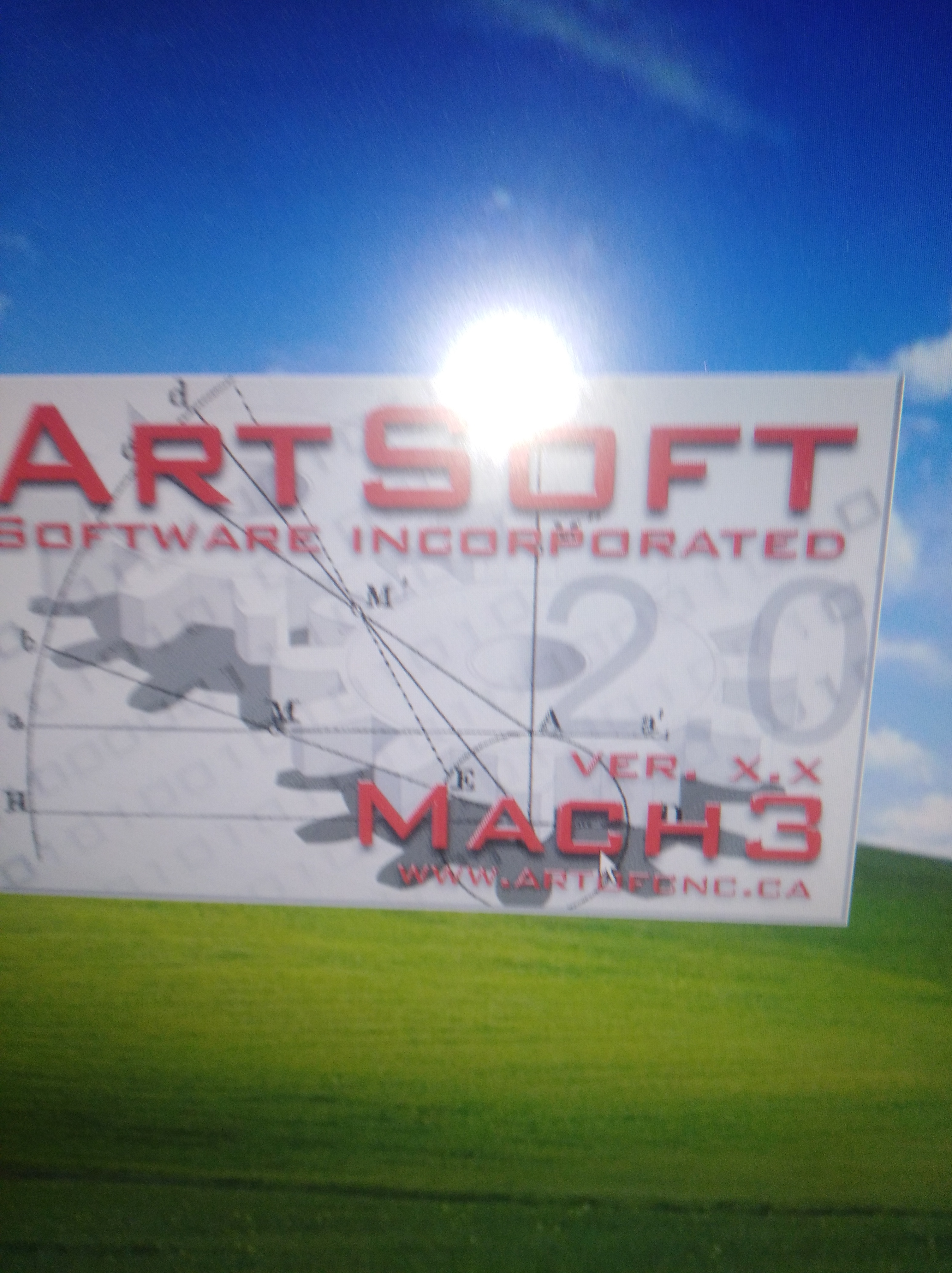

Посмотрел настройки частот, там все одинаково, но обнаружил следующую особенность. При загрузки разных профилей появляются разные заставки.
IMG_20191001_100827.jpg (6213 просмотров) <a class='original' href='./download/file.php?id=169664&sid=d5626f032f3ae94ee3d78a5cc53e1a64&mode=view' target=_blank>Загрузить оригинал (2.8 МБ)</a>
IMG_20191001_100843.jpg (6213 просмотров) <a class='original' href='./download/file.php?id=169665&sid=d5626f032f3ae94ee3d78a5cc53e1a64&mode=view' target=_blank>Загрузить оригинал (2.95 МБ)</a>
