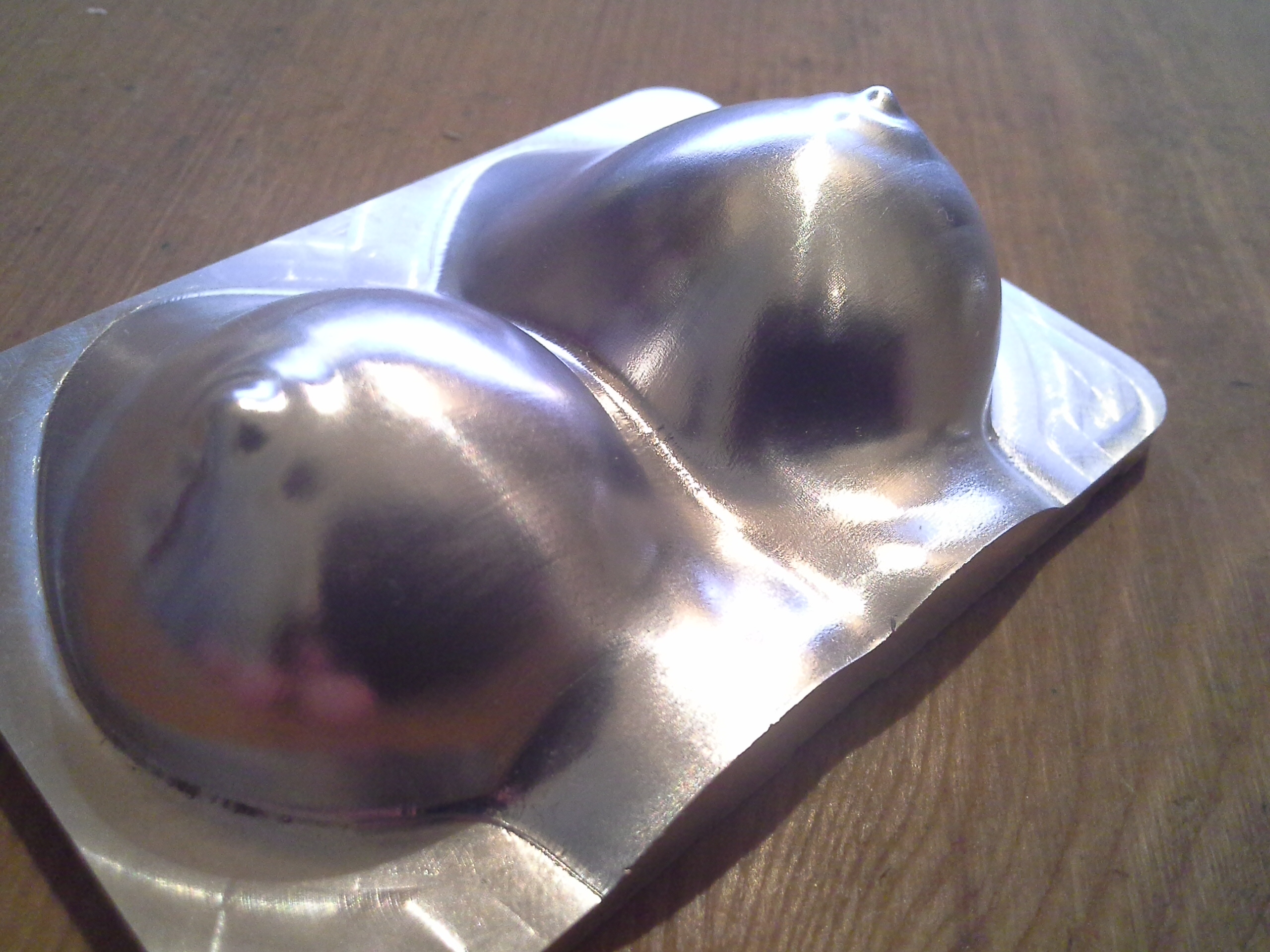

В рамках "заводских" испытаний станка после перехода с ардуины/грбл на PLCM-E1b/ Puremotion были выпилены уже ставшие знаменитыми сиськи :) https://cloud.mail.ru/public/N13G/JBDbMKRUM - теперь и на Пуремоушен :hehehe:
20181030_003101.jpg (3087 просмотров) <a class='original' href='./download/file.php?id=149460&sid=990890475e7cfe11d2801b807ad2ec01&mode=view' target=_blank>Загрузить оригинал (1.27 МБ)</a>
В целом я доволен. Вполне удобная программулина, не требующая долгих мучений при запуске. Работает неплохо. В частности корректно отрабатывает остановки выполнения УП с отводом инструмента из рабочей точки, а также выключение станка.
Завтра пойду к Фрезерюге. Послушаю, что скажет, сравню с его "сервосиськами" :)
