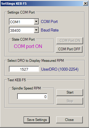

6. Запустите программу “Mach3” и в меню Config --> Config Plugins установите галочку напротив “Plugin KEB F5 – v1.0”, затем перезагрузите программу “Mach3”. Теперь настроить плагин можно через меню PlugIn Control --> Plugin KEB F5.
7. Открыв окно настроек плагина, задайте номер COM порта (который ранее запомнили) и скорость 38400 бод (параметр Sy.11 преобразователя KEB). Откройте COM порт, нажав кнопку “COM Port ON”. Теперь можно протестировать плагин.
Нажмите кнопку “Start” – шпиндель должен включиться и начать вращаться (если в окне “Spindle Speed” программы “Mach3” установлена нужная скорость).
Подвигайте вертикальный ползунок ”SRO %”, скорость должна меняться. В окне плагина “Spindle Speed RPM” должна отображаться текущая скорость из частотного преобразователя, с учётом разгона и торможения (обратная связь с преобразователем KEB).
Нажмите кнопку “Stop”. Шпиндель должен остановиться, и на этом тестирование закончено.
В окне плагина “UserDRO” задайте адрес пользовательского окна “Mach3”, в котором будет отображаться текущая скорость шпинделя (аналогично “SpindleSpeed RPM”).
Сохраните настройки программы, нажав кнопку “Save Settings”. Закройте программу “Mach3”.
меню Plugin KEB F5.PNG (7611 просмотров) <a class='original' href='./download/file.php?id=102578&sid=c90656f9877eb98f84db5e408af8083e&mode=view' target=_blank>Загрузить оригинал (13.35 КБ)</a>
