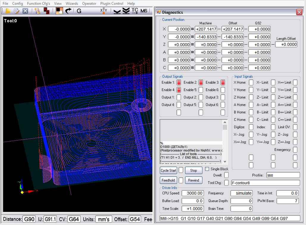

В этой теме разговор пойдет о замечательном скринсете для работы с Mach3. Называется он, как и понятно из названия темы, Mach3 2010 Screenset.
Не реклама, а чисто из любопытства http://www.thecncwoodworker.com/2010.html
Скринсет платный, но помех по нахождению возникнуть не должно.
Screenshot - 25.02.2016 , 17_32_32.png (10661 просмотр) <a class='original' href='./download/file.php?id=73288&sid=9d3880d4fc6828722f2c8f8ba2cdb0cb&mode=view' target=_blank>Загрузить оригинал (111.19 КБ)</a>
Скринсет англоязычный и за время его использования затруднений по тем или иным терминам не возникало. Все то, что и в стандартном, но на мой взгляд оформлено очень не плохо. Развитая система закладок позволяет быстро выбрать нужную опцию. Самые используемые настройки всегда на виду. Да и после первой настройки я уже второй год пользуюсь всего только некоторыми кнопками. А именно: загрузить и выполнить.
Очень удачно реализован интерфейс для работы с датчиком Probe.
Screenshot - 25.02.2016 , 17_30_13.png (10661 просмотр) <a class='original' href='./download/file.php?id=73287&sid=9d3880d4fc6828722f2c8f8ba2cdb0cb&mode=view' target=_blank>Загрузить оригинал (79.59 КБ)</a>
Скажу сразу, что все скрипты работают корректно. Моим "ренишоу" всегда фреза была, но хотелось опробовать и центроискатель от Verser . Проблем по нахождению центра и края заготовки не было, но на первых порах следует попробовать.
Также и нахождение верха заготовки и автоматического обнуления. Присутствует для этого два режима. В общем закладки можно полистать и глянуть какие на них функции находятся. Это все лирика. Кто захочет разберется.
По установке и настройке данного скринсета есть подробный мануал от автора на английском языке. Для себя я делал машинный перевод. В принципе понятно.

Так, как я часто режу объемные рельефы а строка с нумерацией строк G-кода не вмещала в себя все цифры, то я ее слегка удлинил.
Screenshot - 25.02.2016 , 17_56_14.png (10661 просмотр) <a class='original' href='./download/file.php?id=73298&sid=9d3880d4fc6828722f2c8f8ba2cdb0cb&mode=view' target=_blank>Загрузить оригинал (151.97 КБ)</a>
Ниже ссылка на скачивание этого файла. Просто в каталоге Mach3/Bitmaps/2010 подменить файл картинки, а в каталоге Mach3 - заменить файл с расширением .set ( старые можно предварительно сохранить).

Можно, по желанию, поставить интерфейс с отображением координат четырех осей.
Mach4 чем-то похож по интерфейсу. Наверное пока и все.

Здорово!
Скажите, а для 4-х осей есть скринсет?
cncworks
Сообщения: 3023
Re: Mach3 2010 Screenset
gerka писал(а):Скажите, а для 4-х осей есть скринсет?
shalek писал(а):Можно, по желанию, поставить интерфейс с отображением координат четырех осей.
ridirt
Сообщения: 721
Репутация: 277
Откуда: Спб
Сообщение ridirt »
для пяти осей, я так понимаю, уже нет возможности поставить интерфейс?
verser
Сообщения: 1905
Репутация: 1282
Откуда: Тбилиси
Сообщение verser »
ridirt писал(а): для пяти осей, я так понимаю, уже нет возможности поставить интерфейс?
Вроде в Mach3 2010 Screenset поддерживается максимально только 4 оси.
Сообщения: 3023
ridirt писал(а):для пяти осей, я так понимаю, уже нет возможности поставить интерфейс?
Да, только четыре оси в скринсете.
