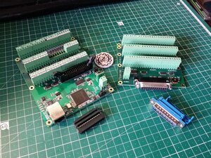

20220131_142508.jpg (8399 просмотров) <a class='original' href='./download/file.php?id=201443&sid=bce4f755f5f53e1b84f3c5a630f3c59f&mode=view' target=_blank>Загрузить оригинал (5.07 МБ)</a>
Я прикупил 7i85s - 4 энкодера и 8 диф. выходов. ( что дает с нужной прошивкой 8 шаговых и 5 энкодеров )
Главное нужную прошивку залить.
Сейчас со шлейфом разбираюсь, как правильно обжать...

xenon-alien писал(а): ↑ Я прикупил 7i85s - 4 энкодера и 8 диф. выходов. ( что дает с нужной прошивкой 8 шаговых и 5 энкодеров )
А где покупали, на официальном сайте?
xenon-alien писал(а): ↑ Главное нужную прошивку залить.
Ой, прошивка это бинарный файл, которым программируется данная плата?
И ее нужно собрать в какой-то среде программирования или попросить у кого-то у кого она есть (при этом должна точно соответствовать не только платам, но и их настройкам), правильно понимаю?

За одно спрошу тут по шлейфу, как правильно обжать?
Есть схемка? А то я что-то искал, но не нашел... может плохо искал...

Всё делается через терминал. (MESAFLASH - если память не подводит, лишь раз заливал прошивку в 7I96 для ШИМ)
Выше, по ссылке, в теме есть и прошивка, но нужно проверить, что там прописано.

xenon-alien писал(а): ↑31 янв 2022, 15:29 Сейчас со шлейфом разбираюсь, как правильно обжать...
оставлю тут на всякий случай
