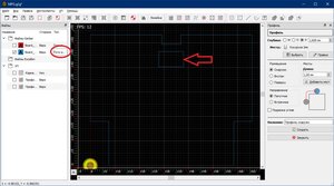

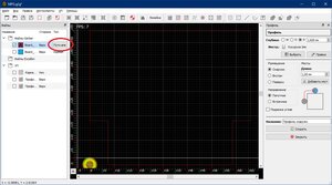

Как убрать траекторию гравировки по контуру платы?
Зачем при создании УП на обрезку по контуру, фреза обходит контур и снаружи и изнутри?
Что-то я не могу понять логику этой программы :(
Пойду уныло юзать FlatCAM

Kost_irk писал(а): Проблема с контуром - не понятно, что выбираете в роли контура. Я переключаю в "пути апертуры" и выбираю внешний контур, нет проблем.
В роли контура выбираю, не поверите, - контур! Т.е. гружу в программу Гербер-файл board-outline, выделяю его, выбираю операцию "контур" и получаю то, что нарисовано сверху.

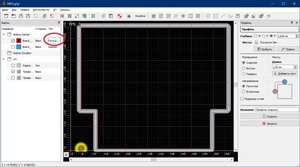

В G2G такие операции выполняются в окне "Профиль". Вам необходимо поменять в строчке "Нормаль" на строчку "Пути апертуры". И в диалоговом окне можете делать что хотите, согласно выбранных команд в правом окне. Для примера выбрал команду "Снаружи". Если этого не сделать, то будет двойная обрезка.

Vlad1953 писал(а): В G2G такие операции выполняются в окне "Профиль". Вам необходимо поменять в строчке "Нормаль" на строчку "Пути апертуры".
Спасибо!
Однако осталась небольшая проблема: плата имеет большое отверстие по центру. И при выборе "Пути апертуры" его контур исчезает и не может быть выбран. Если вернуться в "Нормаль", и выбрать только его - опять повторяется кейс с двойным обходом.

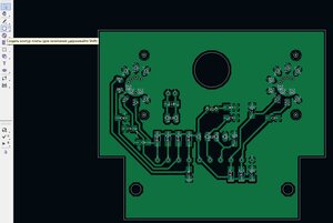

Vlad1953 писал(а): А как вы создали отверстие?
Любая уважающая себя программа работы с п/п имеет инструмент создания контура.
И GGEasy распознает этот объект в Gerber-файле корректно.
Инструмент контура платы (6964 просмотра) <a class='original' href='./download/file.php?id=208421&sid=6c2d1afdb4bfe09a435dbc0baae04667&mode=view' target=_blank>Загрузить оригинал (145.12 КБ)</a>

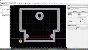

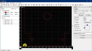

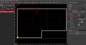

Курдль писал(а): Однако осталась небольшая проблема: плата имеет большое отверстие по центру. И при выборе "Пути апертуры" его контур исчезает и не может быть выбран. Если вернуться в "Нормаль", и выбрать только его - опять повторяется кейс с двойным обходом.
Продолжаю упражнения с контуром платы.
Итак, прошлая версия платы имела круговое отверстие по центру, которое исчезало при выборе "апертуры..."
Версия платы №1, режим нормальный (6936 просмотров) <a class='original' href='./download/file.php?id=208432&sid=6c2d1afdb4bfe09a435dbc0baae04667&mode=view' target=_blank>Загрузить оригинал (254.19 КБ)</a>
Версия платы №1, режим &quot;Пути апертуры&quot; =&gt; внутренние отверстия исчезают (6936 просмотров) <a class='original' href='./download/file.php?id=208431&sid=6c2d1afdb4bfe09a435dbc0baae04667&mode=view' target=_blank>Загрузить оригинал (256.94 КБ)</a>
Версия платы №1, режим "Пути апертуры" => внутренние отверстия исчезают
Версия платы №1, Выбрать всё =&gt; Профиль снаружи.  Всё Ок, кроме того, что нужное мне отверстие не обработано. (6936 просмотров) <a class='original' href='./download/file.php?id=208430&sid=6c2d1afdb4bfe09a435dbc0baae04667&mode=view' target=_blank>Загрузить оригинал (262.04 КБ)</a>
Версия платы №1, Выбрать всё => Профиль снаружи. Всё Ок, кроме того, что нужное мне отверстие не обработано.
Версия платы №2, режим &quot;Нормальный&quot; Внутри прямоугольное отверстие (6936 просмотров) <a class='original' href='./download/file.php?id=208429&sid=6c2d1afdb4bfe09a435dbc0baae04667&mode=view' target=_blank>Загрузить оригинал (258.47 КБ)</a>
Версия платы №2, режим "Нормальный" Внутри прямоугольное отверстие
Версия платы №2, режим &quot;Пути апертуры&quot; =&gt; отверстие внутри не исчезает, как в предыдущем прецеденте (6936 просмотров) <a class='original' href='./download/file.php?id=208428&sid=6c2d1afdb4bfe09a435dbc0baae04667&mode=view' target=_blank>Загрузить оригинал (258.9 КБ)</a>
Версия платы №2, режим "Пути апертуры" => отверстие внутри не исчезает, как в предыдущем прецеденте
Версия платы №2, Выбрать всё =&gt; Профиль снаружи.  Сгенерирована траектория с внутренней и с внешней стороны контура. (6936 просмотров) <a class='original' href='./download/file.php?id=208427&sid=6c2d1afdb4bfe09a435dbc0baae04667&mode=view' target=_blank>Загрузить оригинал (276.4 КБ)</a>
Версия платы №2, Выбрать всё => Профиль снаружи. Сгенерирована траектория с внутренней и с внешней стороны контура.

А если не выбирать все, а выделить только нужный контур, например внешний и сделать снаружи, или отверстие и сделать внутри? Еще, помню, давали мне герберы из под какой-то кривой программы, она контуры незамкнутые делала, были небольшие дырки. Вот это было весело.
Курдль
Сообщения: 1060
Репутация: 282
Откуда: Msk
Re: GGEasy (фрезеровка печатных плат на ЧПУ)
Сообщение Курдль »
Kost_irk писал(а): А если не выбирать все, а выделить только нужный контур, например внешний и сделать снаружи, или отверстие и сделать внутри?
Если внешний контур выбрать по линиям, то опять с 2-х сторон формирует траекторию.
А если выбрать внутренний прямоугольник - то для него формирует правильную траекторию.

Думаю, ваша программа кладет в гербер контура чего-то не того. Предлагаю жахнуть земляной полигон до краев платы, накрутить в нем нужных дырок и выбрать в качестве контуров именно края полигона, тоже через "пути апертур".
