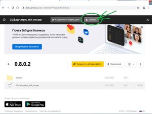

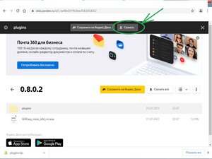

А так? https://disk.yandex.ru/d/L-laABnSVY4Ubw/0.8.0/0.8.0.2
0.8.0.2 - копия.jpg (4308 просмотров) <a class='original' href='./download/file.php?id=196797&sid=9ce5d3bd6f692f01a795c94754f9071c&mode=view' target=_blank>Загрузить оригинал (125.53 КБ)</a>
0.8.0.2_ - копия.jpg (4308 просмотров) <a class='original' href='./download/file.php?id=196798&sid=9ce5d3bd6f692f01a795c94754f9071c&mode=view' target=_blank>Загрузить оригинал (123.76 КБ)</a>

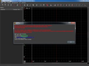

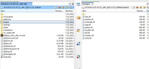

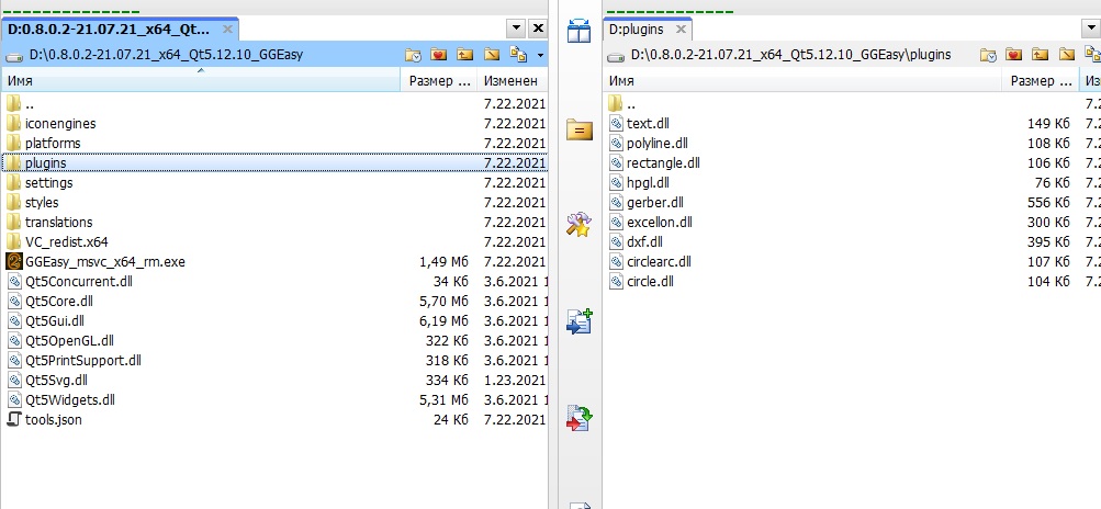

Скачал и заменил в предыдущей версии 0.8.0.1 ехе-файл и папку plugins:
0.8.0.2__  - копия.jpg (4297 просмотров) <a class='original' href='./download/file.php?id=196800&sid=9ce5d3bd6f692f01a795c94754f9071c&mode=view' target=_blank>Загрузить оригинал (120.45 КБ)</a>

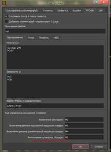

Получил:
0.8.0.2__М - копия.jpg (4297 просмотров) <a class='original' href='./download/file.php?id=196801&sid=9ce5d3bd6f692f01a795c94754f9071c&mode=view' target=_blank>Загрузить оригинал (136.91 КБ)</a>

YuryV писал(а): Скачал и заменил в версии 0.8.0.1 ехе-файл и папку plugins
с бубном это же сделал, чтоб запустить. Последний скрин настроек - как и раньше два включения шпинделя по М3 и по М5 ;)

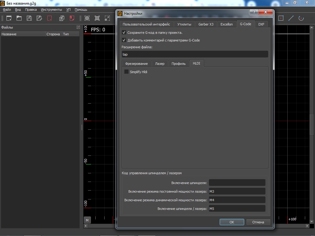

xvovanx писал(а): Последний скрин настроек - как и раньше два включения шпинделя по М3 и по М5
без выключения ;)

xvovanx писал(а): как и раньше два включения шпинделя по М3
В последнем скрине я сам убрал М3 (по умолчанию он был)... Насколько я понял 0.8.0.2 не для М3 и М5 затевалась.
Эти настройки есть уже у пользователя и он может их самостоятельно менять по своему усмотрению, что и как впишите или сами удалите, то в g-коде и появится или нет... ))

YuryV писал(а): Эти настройки есть уже у пользователя и
Да речь то о другом. На скрине выкладывал тут. Последняя строка должна быть "вЫключение шпинделя/лазера"
Команда М5 как раз и подразумевает выключение шпинделя/лазера. Просто досадная ошибочка в комментарии к диалоговому окошечку.

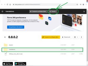

Ага, вот она заветная папочка:
Перевод - копия.jpg (4183 просмотра) <a class='original' href='./download/file.php?id=196828&sid=9ce5d3bd6f692f01a795c94754f9071c&mode=view' target=_blank>Загрузить оригинал (127.21 КБ)</a>
