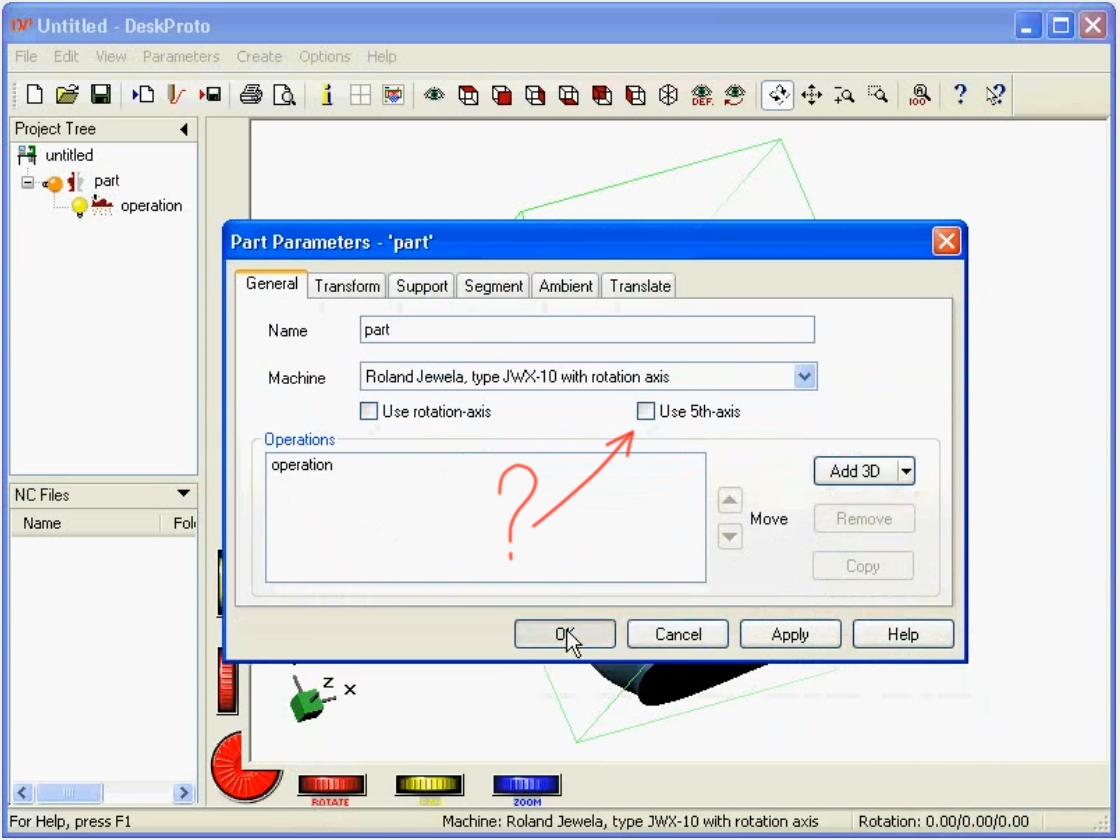

а как включить 5-ти осевую, ну как на картинке ? :thinking: добавляю к станку из библиотеки 4-ую и 5-ую ось , а результата нет.. :cry:

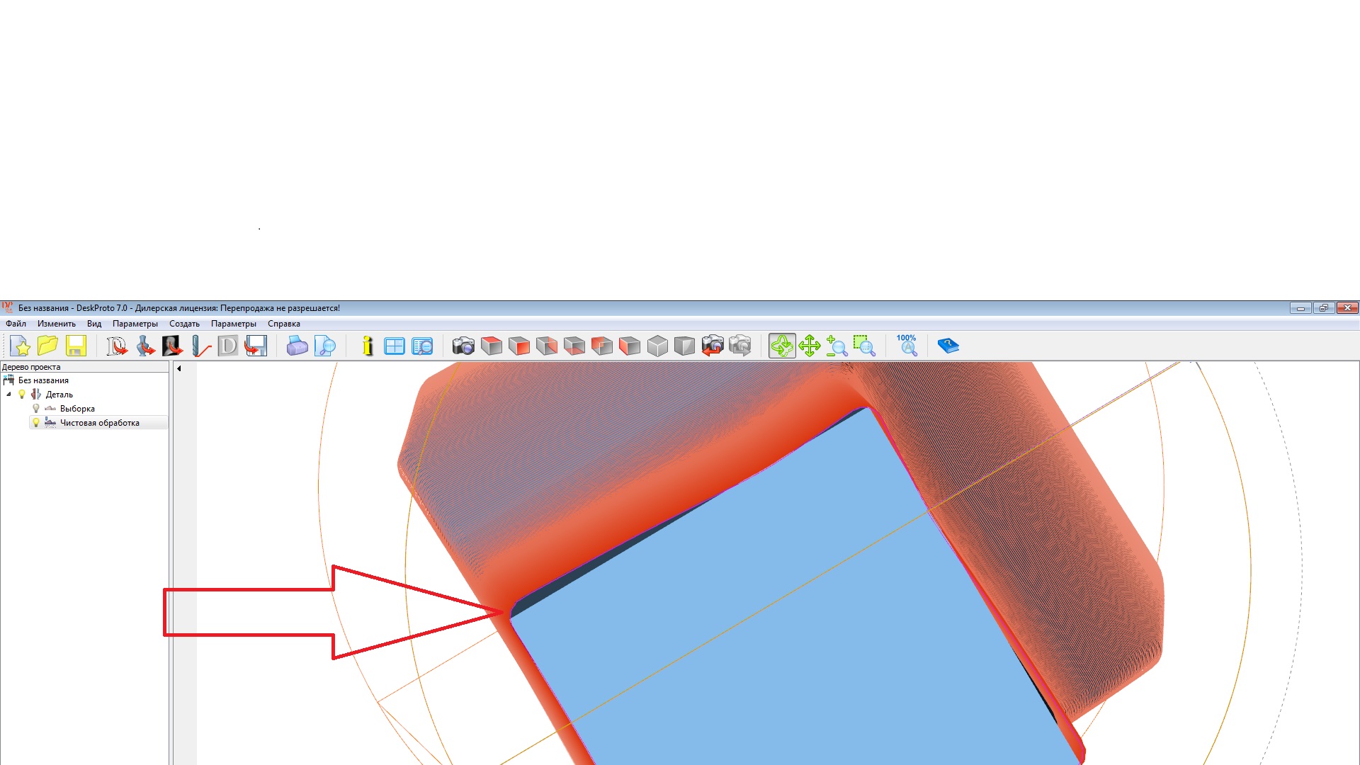

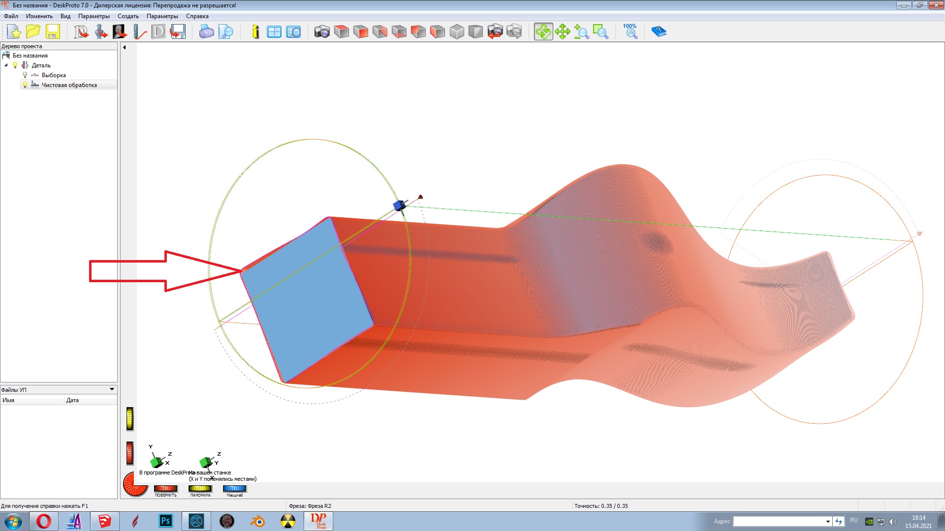

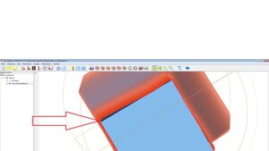

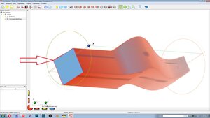

Всем привет!
Замоделил кабриоль, закинул в DeskProto, создал УП, DP рассчитал траектории как то криво. Мне кажется, что я что то не то сделал.
Что я сделал не так?
На фото видно, что траектория не доходит до модели.
1.jpg (6660 просмотров) <a class='original' href='./download/file.php?id=194540&sid=fff63a0196be76b8fdf7fdb3af4e7294&mode=view' target=_blank>Загрузить оригинал (322.45 КБ)</a>
2.jpg (6660 просмотров) <a class='original' href='./download/file.php?id=194541&sid=fff63a0196be76b8fdf7fdb3af4e7294&mode=view' target=_blank>Загрузить оригинал (288.67 КБ)</a>
С черновой все еще плачевней.
изображение_2021-04-15_181942.png (6659 просмотров) <a class='original' href='./download/file.php?id=194542&sid=fff63a0196be76b8fdf7fdb3af4e7294&mode=view' target=_blank>Загрузить оригинал (570.37 КБ)</a>

Сообщение panov-05 »
вопрос какие у тебя допуски чистовой обработки.
Если имеется то конечно закруглено будет.

Сообщение NikolayUa24 »
sail21 писал(а): Замоделил кабриоль
DeskProto уже научили работать по шаблону кривой :thinking: Оно же все что ниже 0, без костылей не обрабатывает.
