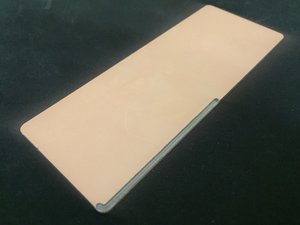

STELLER
- Новичок
- Сообщения: 1
- Зарегистрирован: 18 ноя 2019, 14:08
- Репутация: 0
- Контактная информация:
Re: Grber2GCode (фрезеровка печатных плат на ЧПУ)
Приветствую. Контур платы воспринимается как линия. и фрезеруется обводя фрезой эту линию как снаружи так и внутри. В итоге получается Плата всегда меньшего размера на 2 диаметра фрезы чем нужно. Я уже 3 текстолита запоганил так.
Последний раз решил остановить между проходами но подвела запоздалая реакция при передачи в контроллер и все же успел фрезернуть с внутренней стороны немного.
НА фото видно.
Пользуюсь пожалуй самым популярным онлайн редактором EASYEDA им же генерирую гербер.
Облазил все настройки не смог найти ничего подобного.
НА фото видно.

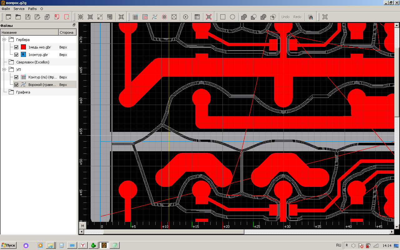

Доброго времени суток. Подскажите пожалуйста как сделать красиво?
Создаю плату--дублирую--создаю гербер меди низ и контура( Spint-layout)--вставляю контур(выбираю сырые вектора) в gerber2gcode(0.7.7.9) создаю gcod -
- вставляю медь низ ,через воронова создаю gcod . программа не видит контур платы и создаёт лишние прорези . Вопрос как сделать красиво.
файлы прилагаю Спасибо.

переведите контур платы в сырые вектора.https://youtu.be/k8sIWST2ujMSTELLER писал(а):Приветствую. Контур платы воспринимается как линия. и фрезеруется обводя фрезой эту линию как снаружи так и внутри. В итоге получается Плата всегда меньшего размера на 2 диаметра фрезы чем нужно. Я уже 3 текстолита запоганил так.

[quote="lenivets"]
Попробуйте по-отдельности обработать Ваши три участка (выделяя соответствующий). Получатся три файла G-кода.

Продублируй контур платы на медь или дорожку между платами начерти.lenivets писал(а):- вставляю медь низ ,через воронова создаю gcod . программа не видит контур платы и создаёт лишние прорези
Делайте контур или карман (это автоматически уберёт галки с обсчитанных отверстий), затем сверление (оставшиеся), будет две УП. программа не создаёт фрезеровку если диаметр отверстия меньше или равен инструменту.s_erg писал(а):Хотел все отверстия сделать фрезой 0.5 Все отверстия получаются кроме 0.5 оно не отражается при выводе.

quote="lenivets"]
По вашему вопросу. Контур необходимо изменить в Layout убрать перемычки и сделать общий контур. Тогда все получается. Но в Вороном получаются заморочки с
термоизоляцией. Вы посмотрите вариант обвести по контуру дорожек. У меня в одной из плат время выполнения в Вороном оказалось в два раза боше чем
обвести по контуру. А еще в Вороном надо было термо площадки обвести. Вот ваш файл в версии 0.7.7.9

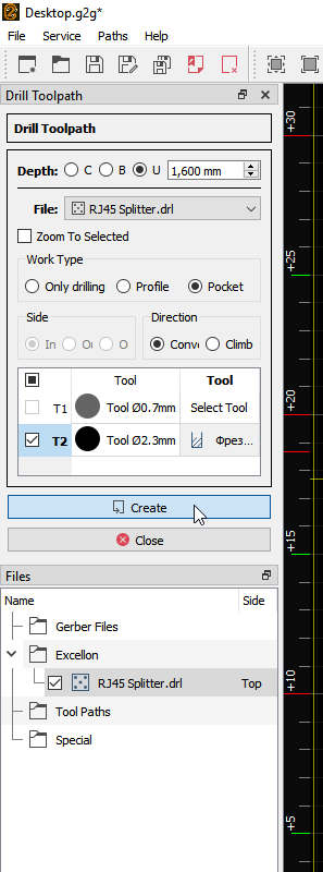

aleks.ko
- Новичок
- Сообщения: 2
- Зарегистрирован: 17 ноя 2019, 15:18
- Репутация: 1
Спасибо, не знал, не так удобно, но юзабельно. И хотелось бы еще перетаскивание не только в пределах размера платы, а в пределах всего холста (подвинуть всю плату мышкой чуть левее, к примеру)X-Ray писал(а):жмёшь колесо и таскаешь куда надо. Я сделал всё как в САПрах которыми я пользуюсь при разводке. Возможно когда нибудь сделаю настраиваемым настраивание.
Вот на скрине по нажатию по кнопке Create не создается файл для фрезеровки отверстия. В 0.7.7.9 (x64) аналогично. В последней стабильной версии все работает. Инструмент там выбрал фреза 1.5 мм диаметромX-Ray писал(а):Ни чего не понятно. Вы хотя бы скриншот приложили, там много чего настраивается.aleks.ko писал(а):В версии 0.7.7.8 у меня не формировались файлы g-code для отверстий фрезой меньшего диаметра по типу Pocket.
X-Ray
- Мастер
- Сообщения: 598
- Зарегистрирован: 04 фев 2016, 23:06
- Репутация: 275
- Настоящее имя: Дамир
0.7.7.10 теперь всё работает.aleks.ko писал(а):Вот на скрине по нажатию по кнопке Create не создается файл для фрезеровки отверстия. В 0.7.7.9 (x64) аналогично. В последней стабильной версии все работает. Инструмент там выбрал фреза 1.5 мм диаметром

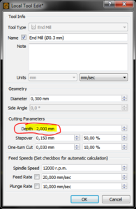

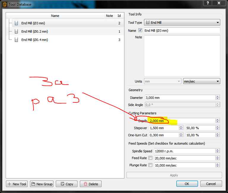

Здравствуйте. Хорошая функция, но есть нюансы. При необходимости фрезеровки за 2-3 прохода по толщине тонкой фрезой создаю нужное количество сверловок с разной глубиной. Они объединяются, но выполнение программы идет соответственно по очереди создания файлов. Т.е. сначала все отверстия фрезеруются на половину глубины, потом опять от начала на полную. Возможно ли сделать объединение заходов по отверстиям? Сверлим отверстие на 1/2, далее до конца и уже потом переходим к следующему.X-Ray писал(а):Добавлено сохранение Г-кода с одинаковым инструментом в один файл. v0.7.7.9
Зачем!??? Когда есть...Если в инструменте Depth = 0,5мм, а в фрезеровке 3 то будет шарашить 6 раз одно дупло.pryanic писал(а):Здравствуйте. Хорошая функция, но есть нюансы. При необходимости фрезеровки за 2-3 прохода по толщине тонкой фрезой создаю нужное количество сверловок с разной глубиной.
Так сделано в Re: Grber2GCode (фрезеровка печатных плат на ЧПУ) #463

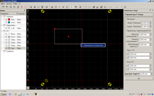

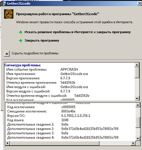

X-Ray, при создания квадрата и исключения из расчета вылетает ошибка
Забавно. Для квадрата меню вообще вызываться не должно.lenivets писал(а):X-Ray, при создания квадрата и исключения из расчета

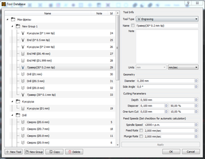

Добрый вечер. версия 0.7.7.10 Windows7-64
В таблице инструментов выбираю фрезу с 0 градусом после этого выбираю гравер и у него градусы слетают на 0
а в названии градусы отображаются правильно.
Если выбираю сверло то все нормально градусы отображаются.

Это только у меня ?
После того как пропали градусы выбираю другой гравер все отображается правильно.
Это только у меня ?
