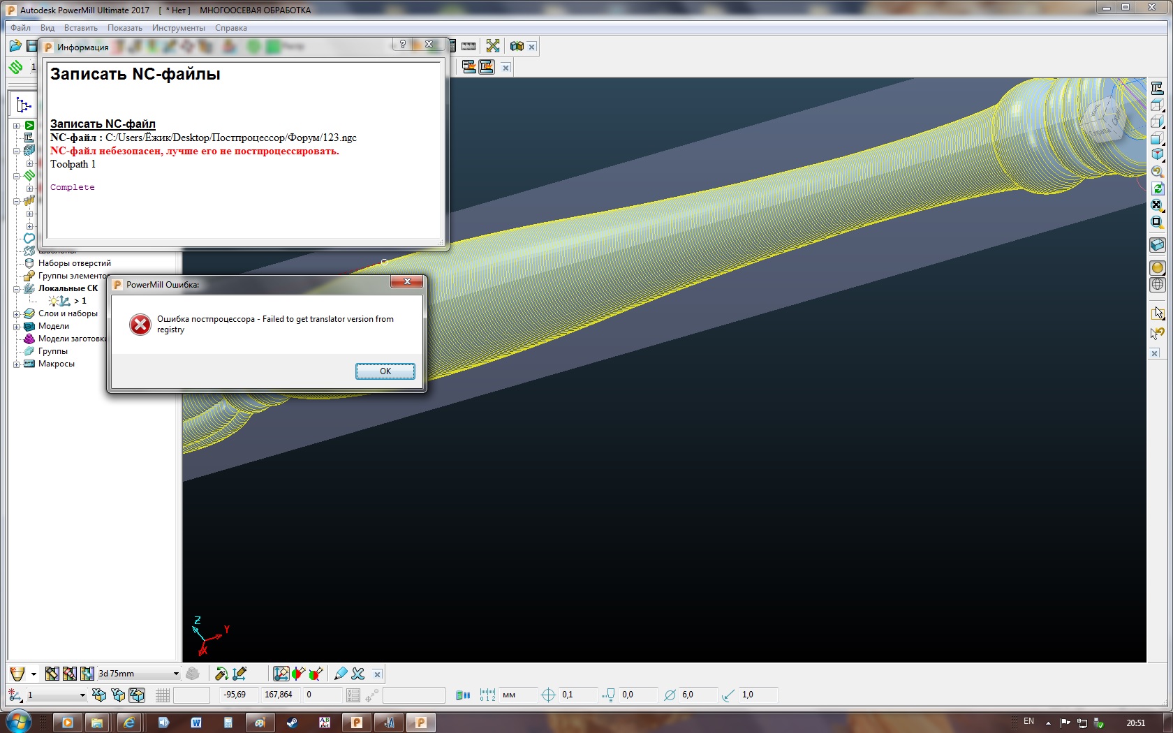

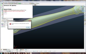

Сообщение ГАлексей »
111.jpg (5927 просмотров) <a class='original' href='./download/file.php?id=154851&sid=c4a994744b9fd633c8041b64243afc56&mode=view' target=_blank>Загрузить оригинал (347.43 КБ)</a>
облом

ГАлексей писал(а):
Вложение 111.jpg больше недоступно
облом

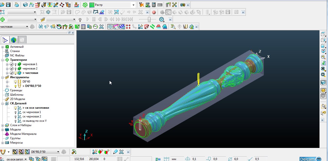

что делал и как покажи с фотки ничего не понять на фото локальная ск 1 (ск оси заготовки ?)
Если делаешь четырех осевую с выводом по оси Y ск как минимум должно быть 3
ск оси заготовки
ск ограничения оси инструмента поворот по Y 90 градусов
ск вывод по оси Y поворот на -90 градусов по Z
Я скидывал 2 проекта для понимания что и как скачал ?
Для черновых.
ск черновая 1 поворот по Х -90 градусов
ск черновая 2 поворот по Х 90 градусов

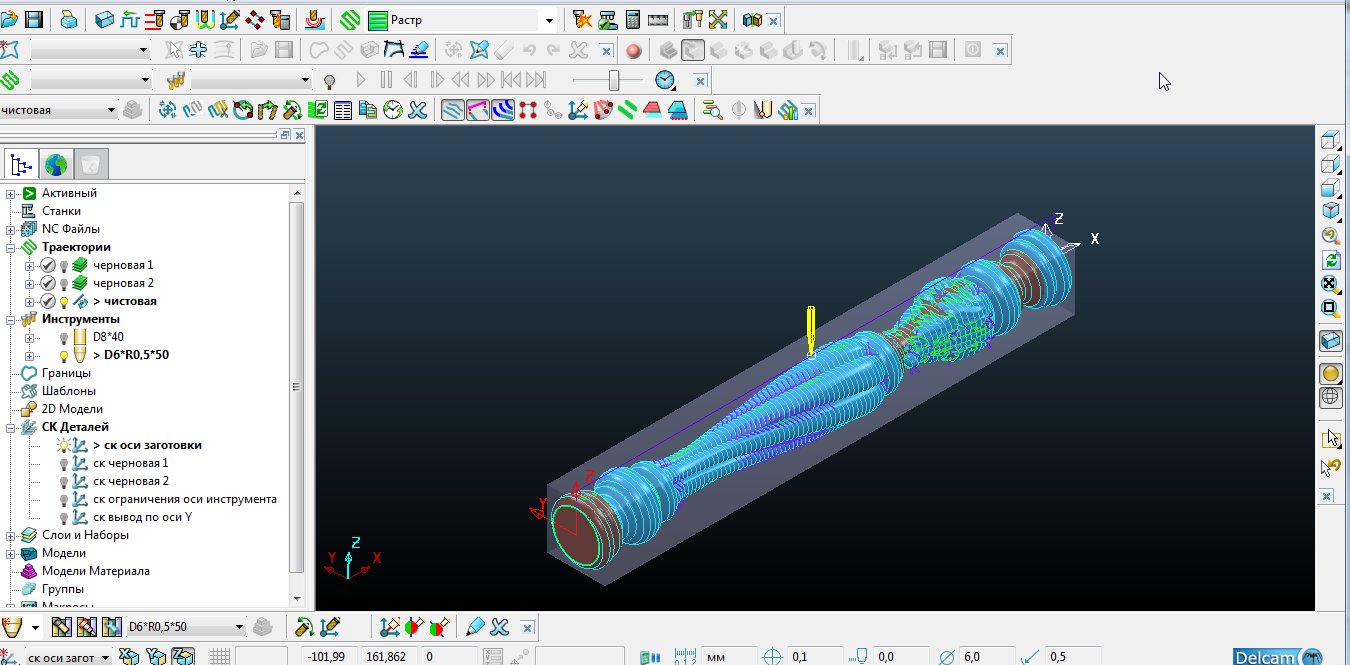

проекция линии-нормаль контакт (спираль) (5921 просмотр) <a class='original' href='./download/file.php?id=154852&sid=c4a994744b9fd633c8041b64243afc56&mode=view' target=_blank>Загрузить оригинал (148.18 КБ)</a>
4х осевая (5918 просмотров) <a class='original' href='./download/file.php?id=154853&sid=c4a994744b9fd633c8041b64243afc56&mode=view' target=_blank>Загрузить оригинал (142.76 КБ)</a>
4х осевая

NikolayUa24 писал(а):
облом
ск оси заготовки

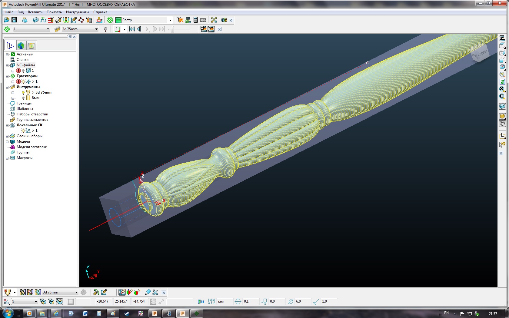

я использую "проекцию прямой", тут достаточно одной лск. По скрину видно что расчет траектории прошёл.
222.jpg (5916 просмотров) <a class='original' href='./download/file.php?id=154854&sid=c4a994744b9fd633c8041b64243afc56&mode=view' target=_blank>Загрузить оригинал (331.97 КБ)</a>

ГАлексей писал(а): По скрину видно что расчет траектории прошёл.
Когда будет так можно смело сказать наливай :beer_blow:
И модель нужно располагать вдоль оси Х но никак не вдоль Y

у меня расположена вдоль Y

NikolayUa24 писал(а):Когда будет так
У меня не так, потому что по непонятной причине фреза по окончании обработки опускается ниже оси А. Ручками этот кусок отрезаю и вроде всё нормально.

Ты невнимательно смотрел. Все магические таинства в PowerMill производились вдоль оси Х а вывод УП делали по оси Y

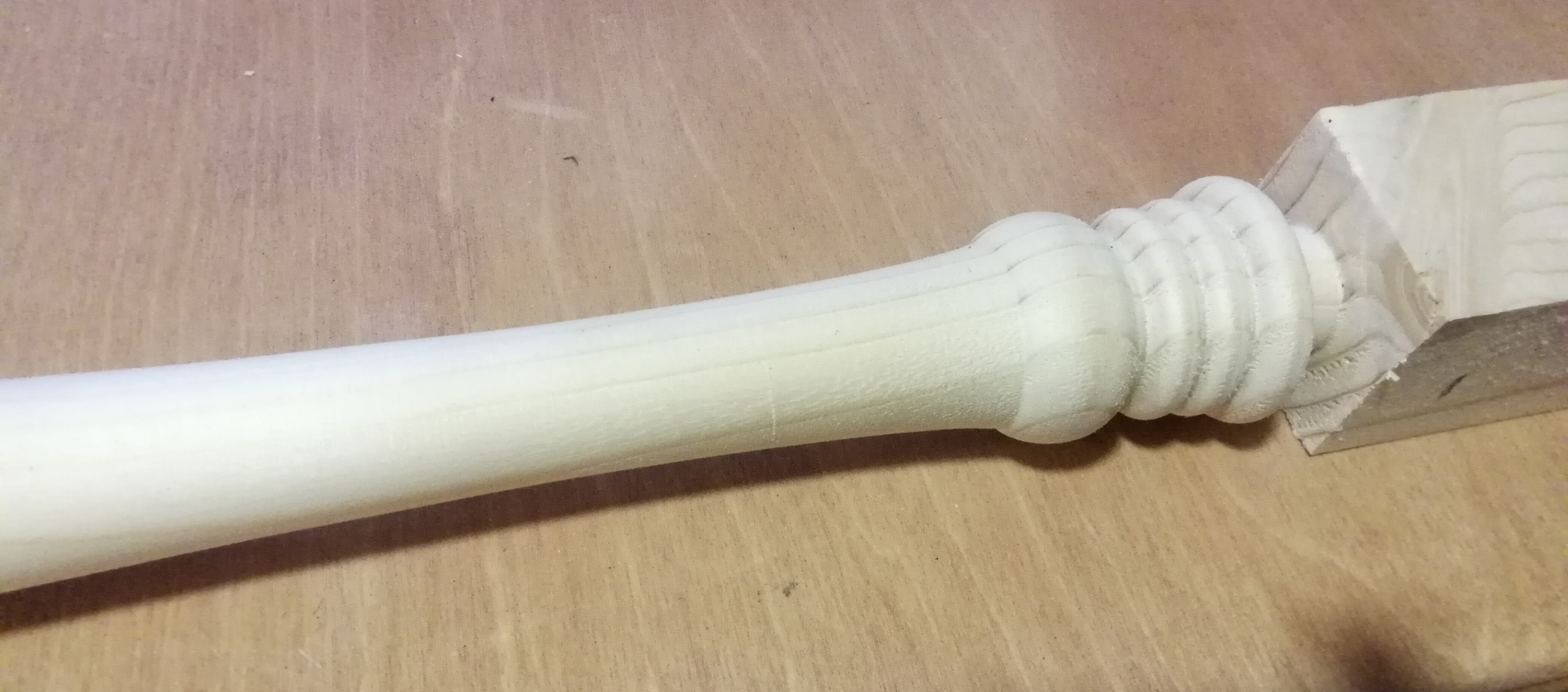

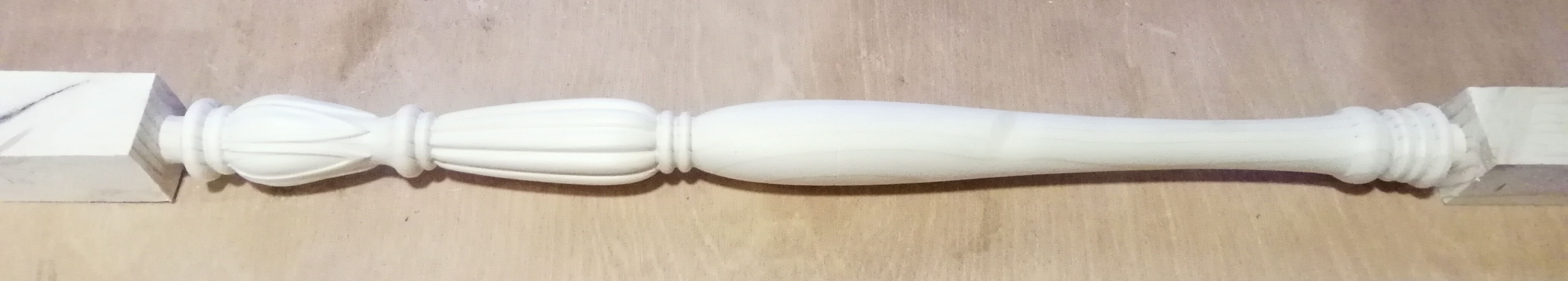

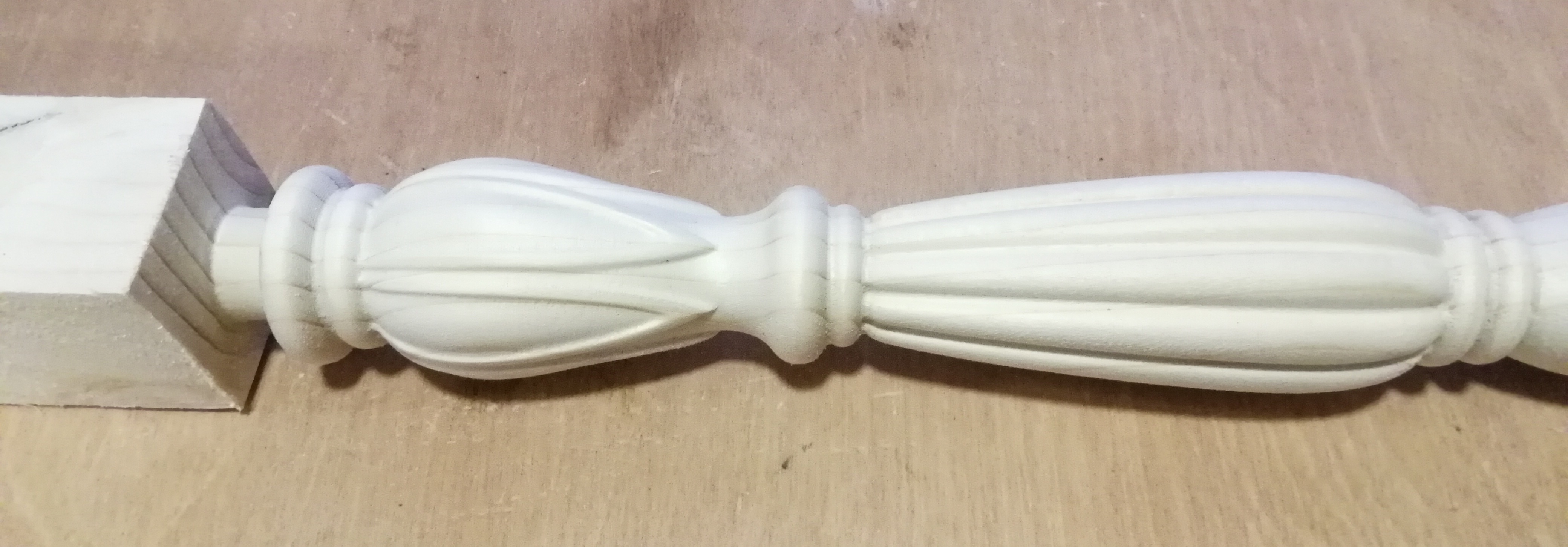

С проблемой вроде более менее разобрались. За что огромное спасибо Николаю, без него это было намного сложнее и дольше, а может и вообще не получилось бы.
Вырезал сегодня пробную балясину. В ней, конечно, по сути использовалось 3 оси, но первая цель была нормально запустить ось вращения.
Проблему решили установкой ускорения 10000 (было 400) и скорости 36000 было (8000). Получается что программа состоит из мелких шагов, двигатель на оси вращения постоянно ограничивало ускорение. Ну и конечно без правки постпроцессора не обошлось.
Точилась балясина почти 3 часа, материал ёлка (что было).
